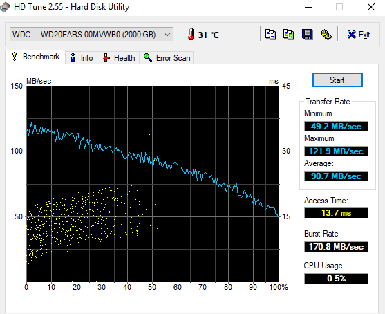

Zeig uns mal bitte den Screen "Benchmark" der HD dieses Programmes:
HD Tune website .
Hier das Ergebnis. HD Tune zeigt bei Health Status "OK" an. Dass CrystalDisk bei der HDD "VORSICHT" anzeigt ist glaube ich schon sehr lange so.

Was steht denn unter health bei der WD Platte? Irgendwelche gelben Warnzeichen ?
AW: PC friert alle paar Tage komplett ein ohne Bluescreen
Danke für Eure Hilfe! Bei der WD Platte steht unter Health überall OK. DRAM Voltage habe ich jetzt über die MSI Command Center App auf 1.37 erhöht. Aber das sollte ja nichts mit den Freezes zu tun haben, oder? Könnte es sein, dass die leichte Übertaktung der CPU auf 4.15GHz die Ursache ist? Ich starte mal einen Stresstest mit prime95.
