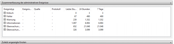

So hi jetzt zieh ich dich wieder zu rate. Ich bin nach stunden endlich mal mit einrichten fertig und merke jetzt das meine Ereignis anzeige immer noch Fehler wie sau hat. Noch dazu hat mein Desktop jetzt eine merkliche Eingabe Verzögerung wenn ich zum Beispiel ein Bild lösche ist das erst so ¼ Sekunde später vom Desktop weg. Das war vor dem neu Aufsätzen nicht. Ich hab wwe2k24 getestet, das hat zumindest noch die gleiche performance wie davor. aber das mit dem desktop ist doch nicht normal.

Der Treiber hat einen Controllerfehler auf \Device\RaidPort2 gefunden.
war zumindest mal der erste. Klingt schon mal toll. könnte dir das gesamte ereignis protokol geben. liest sich sehr ähnlich wie vor dem neu aufsätzen.

Mach mir mal nen Screenshot davon.
