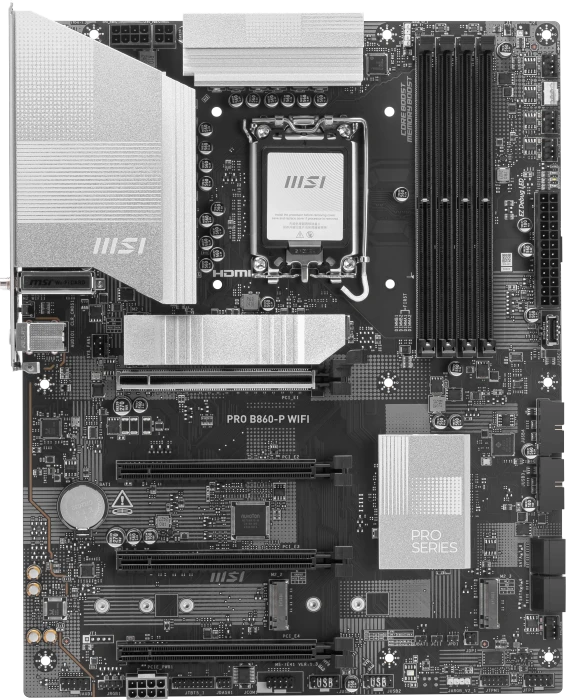

Board eins von diesen dazu, kommt darauf an ob du Wifi benötigst oder nicht, deswegen die Übersicht:

Hi, mein Vorschlag ~~ 1250 €
