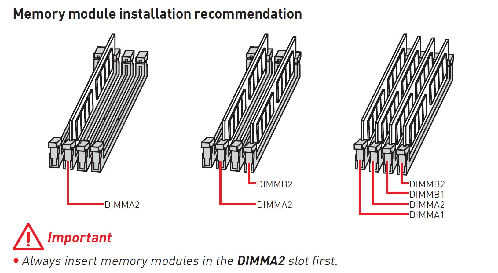

Dann haben wir wohl aneinander vorbei geredet. Tritt das Problem in allen Spielen ohne V-Sync auf? Bitte mal testen. Falls ja, läuft der Arbeitsspeicher korrekt im Dual-Channel? Ich gehe davon aus, du hast zwei Ram-Riegel, dann sollten sie so eingebaut sein, wie es in der Mitte des Bildes zu sehen ist.
