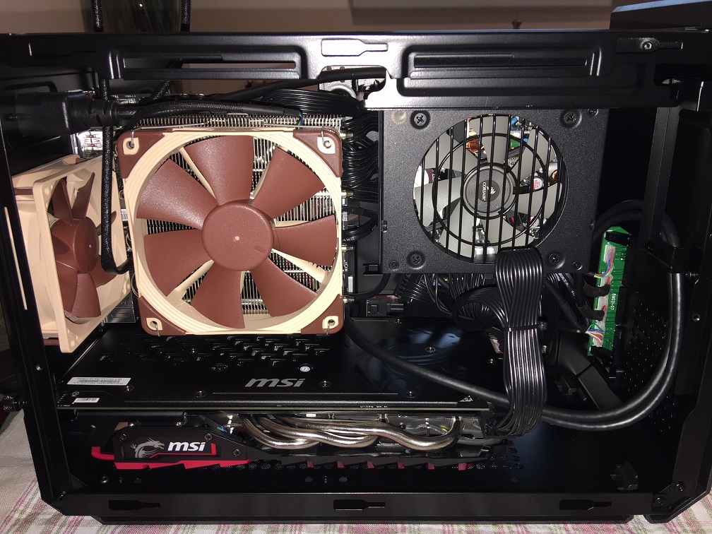

Beim CPU-Kühler würd ich eher den NH-L9x65 nehmen und da würd ich auch einen 25mm dicken Lüfter montieren.
Produktvergleich Noctua NH-L9a-AM4, Noctua NH-L9x65 SE-AM4, Noctua NH-L12S Geizhals Deutschland
Der NH-L12s sollte eigentlich auch noch passen. Wenn der Lüfter oben montiert wird darf der RAM 48mm hoch sein. Der Crucial hat 34mm.
Unter die Grafikkarte und im Deckel solltest du noch 120mm Lüfter einplanen.
Die warme Luft der Grafikkarte bekommst du sonst nicht aus dem Gehäuse raus.
Beim Netzteil würd ich dir das SF600 von Corsair empfehlen, mit einem ATX-Netzteil wird das extrem eng.
img_1527-jpg.1025657

Hi, vielen dank für deine Antwort!
Lüfter: also Gehäuselüfter kommen natürlich noch rein, hast du da Empfehlungen? Unter der GPU passen wohl zwei und oben auch noch einer, CPU Kühler werde ich dann wohl durch einen besseren ersetzen wie von dir empfohlen.
Netzteil: Echt 600W? Die 450W Version sollte doch eigentlich langen? corsair SF450 Geizhals Deutschland
CPU Kühler laut GH: "CPU-Kühler bis max. 105mm Höhe"
Wenn deine EVGA halbwegs normal agiert reichen auch die 450W. Eine MSI Gaming X hat zum Beispiel kurze Spitzen mit über 250W.
Gehäuselüfter würd ich auch Noctua nehmen, da im Lieferumfang auch genug Kabeladapter enthalten sind das du alles schön verkabeln kannst. Ansonsten BeQuiet Silentwings 3.
Unter der Grafikkarte passen bei echten Dualslot Karten meinem Gedächtnis nach 25mm dicke Lüfter, bei 3-Slot nur noch welche mit 15mm.
Du könntest um auf Nummer Sicher zu gehen für unten einen 15mm Lüfter nehmen + den vom CPU-Kühler. Beim CPU-Kühler nimmst du dann einen normalen 25mm Lüfter.
1x Noctua NF-A12x15 PWM ab €'*'19,43 (2019) | Preisvergleich Geizhals Deutschland
2x Noctua NF-S12A PWM ab €'*'17,84 (2019) | Preisvergleich Geizhals Deutschland
Für mehr Kühlreserven könnte man beim CPU-Kühler auch ein Modell mit 1500rpm nehmen, der Unterschied ist dann aber schon hörbar.
Edit: Beim SFX-Netzteil brauchst du noch eine Adapterblende.
SilverStone PP08 SFX zu ATX Netzteil Adapter ab €'*'6,66 (2019) | Preisvergleich Geizhals Deutschland
Bei einem normalen ATX-Netzteil schaut das dann in etwa so aus: https://images.anandtech.com/doci/9757/CougarQBX_20.JPG
Da brauchst du schon ein kurzes Netzteil und eines mit CM wird da auch schon zu lange. (je nach Grafikkarte natürlich)
