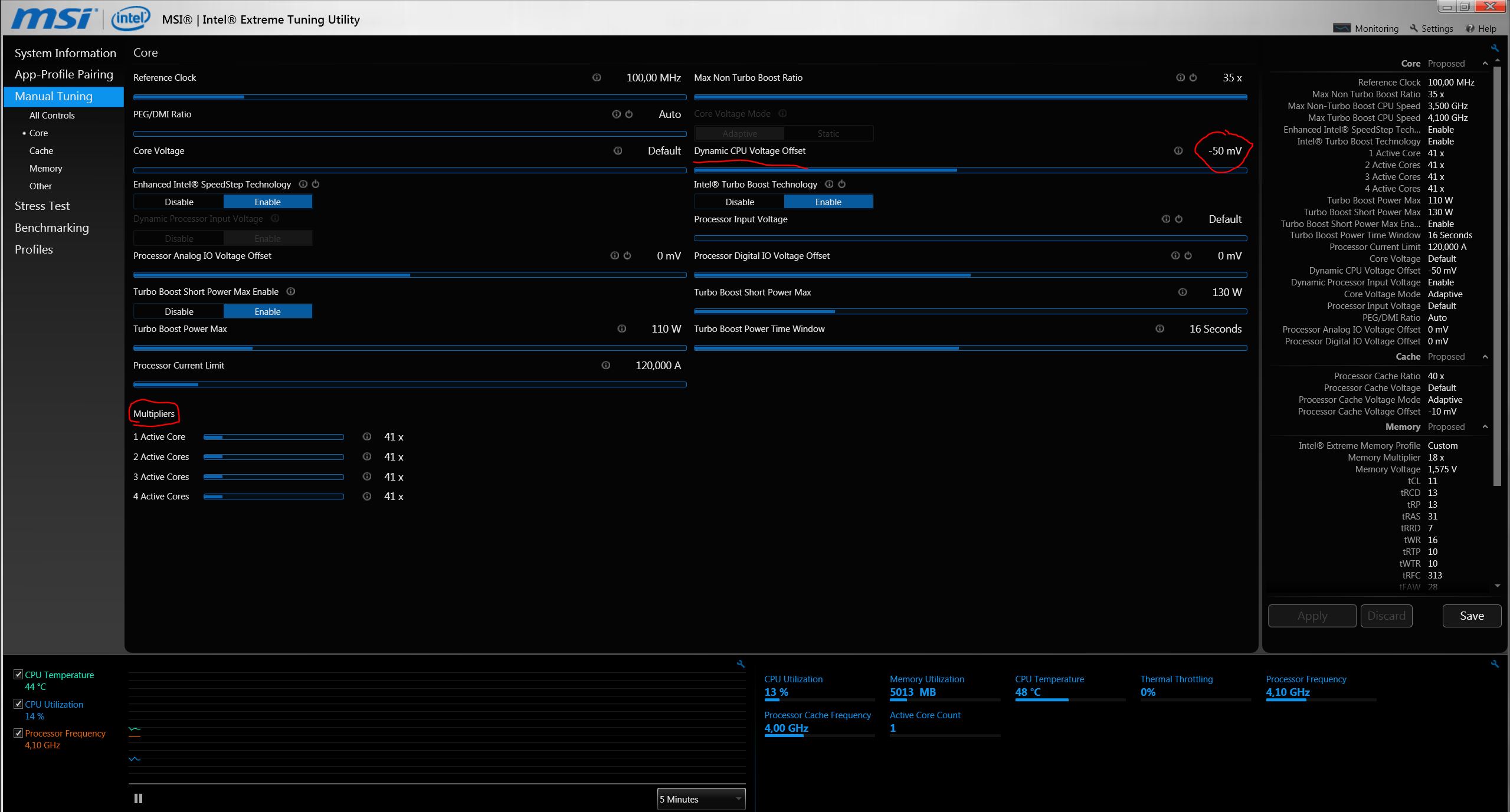

Bevor man das macht, holt man sich natürlich einen i7-8700K und stellt,
dass ist noch kein übertakten, alle Kerne auf den maximalen Turbotakt.

Bevor man das macht [schnellen RAM kauft], holt man sich natürlich einen i7-8700K und stellt,

Meinst du mit dem "auf den maximalen Turbo-Takt stellen", dass man im UEFI einstellen kann, dass die Kerne unter Last immer mit diesem Takt laufen?
Diese Art Übertaktung erlaubt nur eine CPU mit "K". Der einfachste Weg zum "übertakten", nennen wir es besser moderates Optimieren, ist das Intel eigene Tool dafür zu nehmen. XTU, Dann stellt man alle vier Kerne mit einem Schieberegler auf den maximalen Turbotakt und spielt wegen der Haltbarkeit mit einen negativen Spannungsoffset für die CPU. Da geht immer etwas, das erhöht die Haltbarbeit:
Download Intel(R) Extreme Tuning Utility (Intel(R) XTU)

Anhang;
Bild 1: Einstellen von Frequenz und Spannungsoffset in XTU
