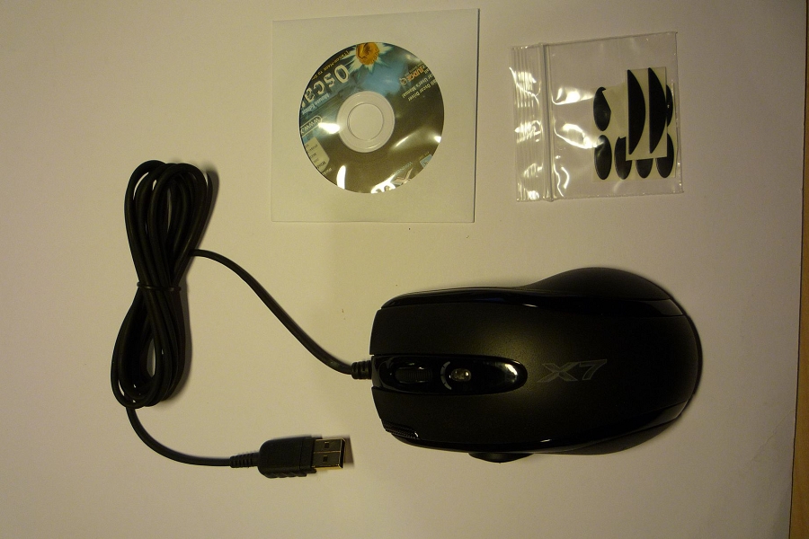

Lieferumfang
Der Lieferumfang gestaltet sich nicht besonders umfangreich…lediglich eine kleine CD mit besagtem Konfigurationstool und ein paar Ersatzgleitpads finden sich im Karton. Dennoch finde ich kann man hier schon mal ein Auge zudrücken, für durchschnittlich 28 Euro Verkaufspreis kann man eben kein Luxuszubehör erwarten.

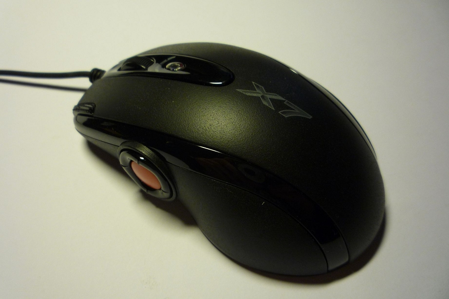

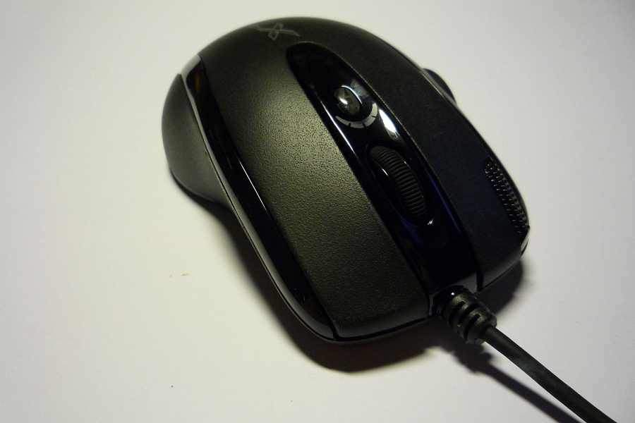

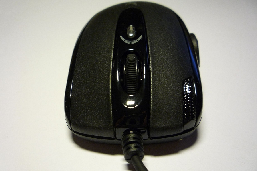

Von vorne zu sehen: Das in Metall eingefasste Mausrad, auf der linken Maustaste der 3X-Fire Button und natürlich der DPI-Switch hinter dem Mausrad, der im eingeschalteten Zustand je nach Empfindlichkeitseinstellung verschiedenfarbig beleuchtet wird.
Die aufgerauhte Soft-Touch-Oberfläche vermittelt ein wertiges Gefühl, sie ist kratz- und fettfingerresistent.

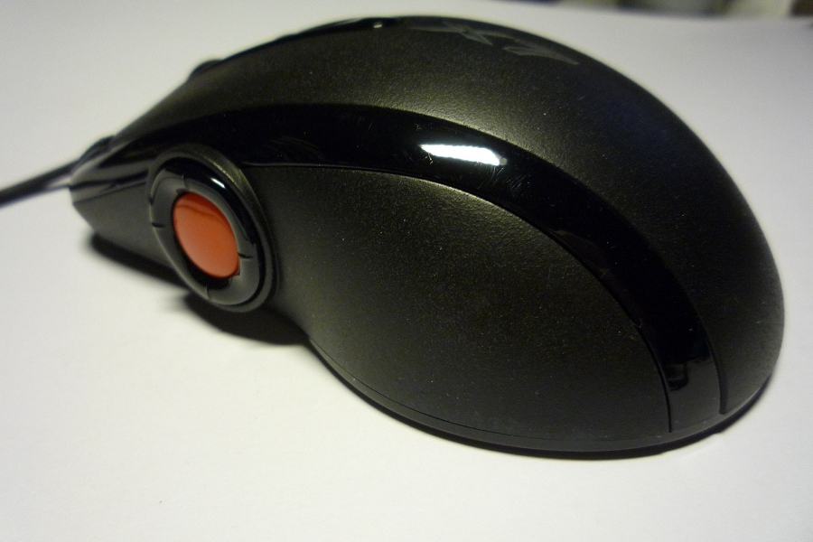

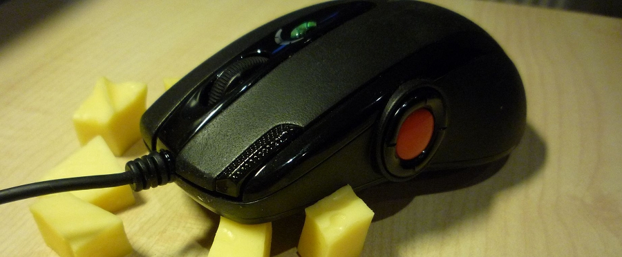

Ein besonderes Highlight: Der 5Live Thumb-Button. Er kann mit verschiedenen Funktionen selbst belegt werden. Bei genauerem Hinsehen stellt man aber fest, dass er nach allen Seiten ein bisschen Spiel hat. Doch dazu später mehr.
Das Material mutet sehr gut an, die Maus erscheint wertiger als man es für 28 Euro Verkaufspreis vermuten könnte.

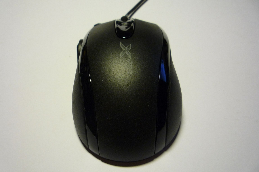

Oben prangt das X7 Logo. A4Tech bietet unter diesem Label Eingabegeräte an, welche mit speziellen Zusatzfunktionen für Spieler ausgestattet sind.

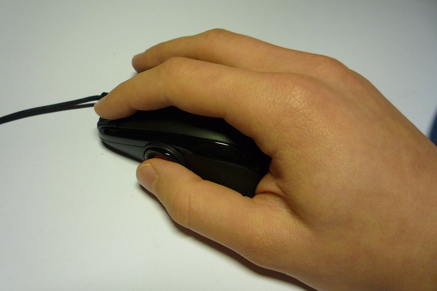

Auch die Ergonomie stimmt: alle Tasten sind gut zu erreichen und die Hand liegt angenehm auf.

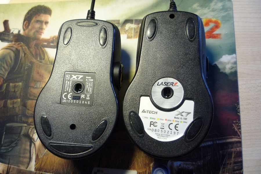

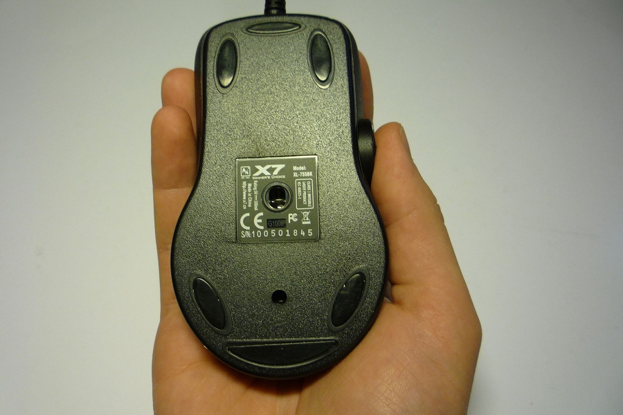

An der Unterseite erkennt man die fünf Gleitpads und den Sensor. Auf diesem Bild sieht man, wie die Hand auf der Maus aufliegt.

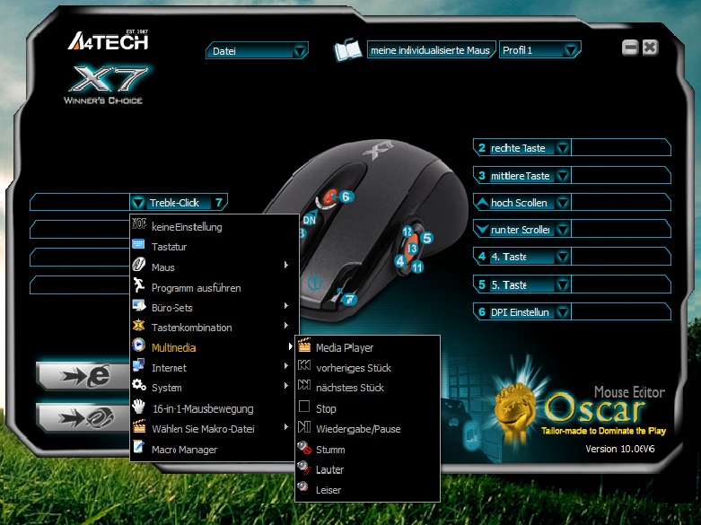

Der Oscar Mouse Editor

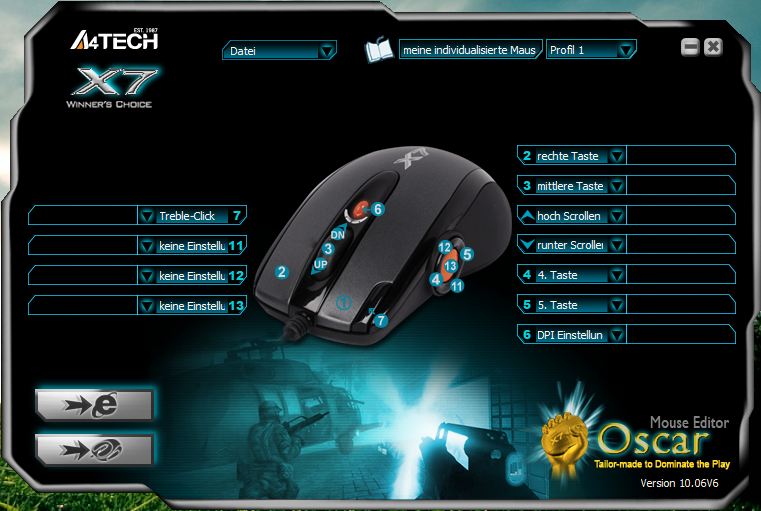

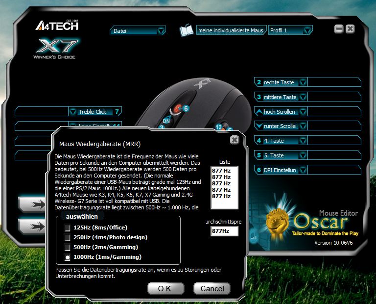

Der sogenannte „Oscar Mouse Editor“ ist das Konfigurationstool von A4Tech und liegt dem Lieferumfang in Form einer Mini-CD bei. Trotzdem lohnt der Download von der Herstellerwebseite, da die mitgelieferte Version stark veraltet ist.

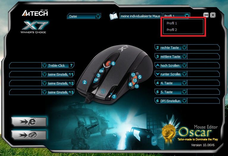

Mithilfe des Tools ist der User in der Lage, alle Tasten der Maus selbst zu belegen, Profile zu erstellen und diese Daten natürlich anschließend auf den integrierten Speicher zu übertragen. Alle anderen Einstellungen finden sich nicht etwa im Hauptprogramm, sondern lassen sich über das Icon in der Taskleiste per Rechtsklick abrufen.
Hier kann man beispielsweise die Datenübertragungsrate auf bis zu 1000Hz/1ms (Standard: 500Hz/2ms) erhöhen bzw. auch auf 250Hz/4ms respektive 125Hz/8ms verlangsamen. Und tatsächlich: nach dem Erhöhen auf das Maximum wird das Mausgefühl wesentlich direkter und das Ansprechverhalten trotz gleichem DPI-Werts besser. Nachteilig sind jedoch die teilweise sehr schlecht übersetzten Menüpunkte. Bei Einstellungsmöglichkeiten wie „Wiedergabe Einstellungen“ oder „Maus Steuereinheit“ würde man wohl doch eher einen Mediaplayer erwarten als ein Mauskonfigurationstool.
Wenn man sich jedoch an diese Menüführung gewöhnt hat, bietet einen der „Oscar Mouse Editor“ so ziemlich alles was man braucht und das auch noch kompakt und schnell anwählbar. Eine zusätzliche Besonderheit beinhaltet der sogenannte „Macro Manager“. Dieser lässt jedem User die Option, sich eigens für sich Makros zu erstellen. Einige Makros liefert A4Tech bereits mit aus, wie etwa für das drehen um 180 Grad auf Tastendruck oder das Dauerfeuern, beziehungsweise auch kontrolliertes, drei- oder viermaliges Feuern.

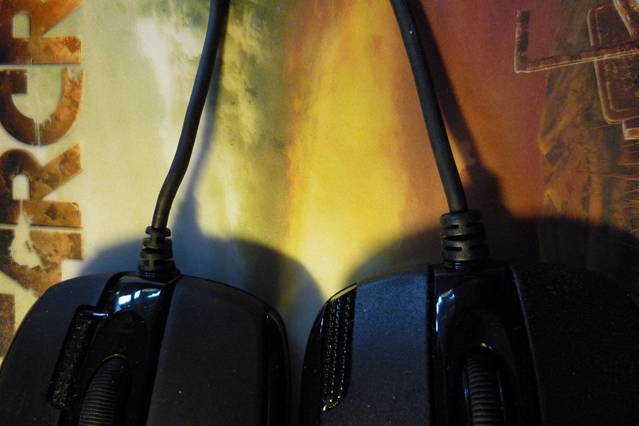

Ein echter Spielspaß-Killer ist jedoch das sehr starre Mauskabel. Besaß schon der Vorgänger XL-750F ein relativ, nun sagen wir mal „eigenwilliges“ USB-Kabel, so steigert die XL-755BK dies mit einer noch dickeren Verbindung zum PC.

)gibt es Probleme. Der 5-Live-Thumb-Button hat sehr großes Spiel von ca. 2 Millimetern zu jeder Seite. Dies gibt anfangs ein sehr wackeliges Gefühl und tut auch dem Druckpunkt, welcher ohnehin (zumindest an den seitlichen Tasten) nicht besonders gut ist, sein Restliches. Apropos Druckpunkt: Dieser fühlt sich überraschend „sauber“ und kontrolliert an, was in dieser Preisklasse nicht selbstverständlich ist. Selbst gegen teurere Modelle wie die verglichene Mionix schlägt sich die A4Tech gut.

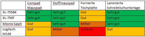

Nicht jeder Nutzer hat das selbe Mauspad, den selben Untergrund, deshalb ist es wichtig in Reviews, dass auch auf das Verhalten auf verschiedenen Oberflächen eingegangen wird. Als „Versuchstiere“ musste die XL-755BK als auch der Vorgänger XL-750F und der Konkurrent Mionix Saiph 3200 sowie als Extrembeispiel eine Logitech M100 herhalten. Getestet wurde die Gleitfähigkeit, bei welcher sich die furnierte Tischplatte als die größte Herausforderung entpuppt hat.
Die beiden A4Techs nehmen sich nichts, wenn sich auch „die Neue“ noch einen kleinen Tick besser über das „Testgelände“ manövrieren lässt. Der Mionix fehlt im Grunde genommen nichts gegenüber den beiden X7-Nagern. Doch die große Oberfläche an der Unterseite, welche einem möglichst ergonomischen Design geschuldet ist, bricht ihr auf der furnierten Tischplatte das Genick. Sie gleitet nicht wirklich gut und ruckelt mehr über die Fläche. Auch durch Austausch der Gewichte ließ sich dieses Problem nur leicht verbessern. Das absolute Extrembeispiel, welches hier aufgeführt ist, soll nur einmal den Vergleich von Billigprodukten (ich habe sie für 5,50€ gekauft) gegenüber teureren Produkten aufzeigen. Und die schlimmsten Vermutungen bewahrheiten sich: Auf dem Mauspad zwar noch gut zu handeln, doch schon auf dem Stoffmauspad zieht sie nicht zuletzt wegen des fehlenden Gewichts den Kürzeren. Auf der Tischplatte aus Holz glich die Logitech mehr oder weniger einem driftenden Rennwagen, der so langsam die Kontrolle verliert. Hätte sie aber wie gesagt mehr Gewicht, läge sie um einiges besser in der Hand.

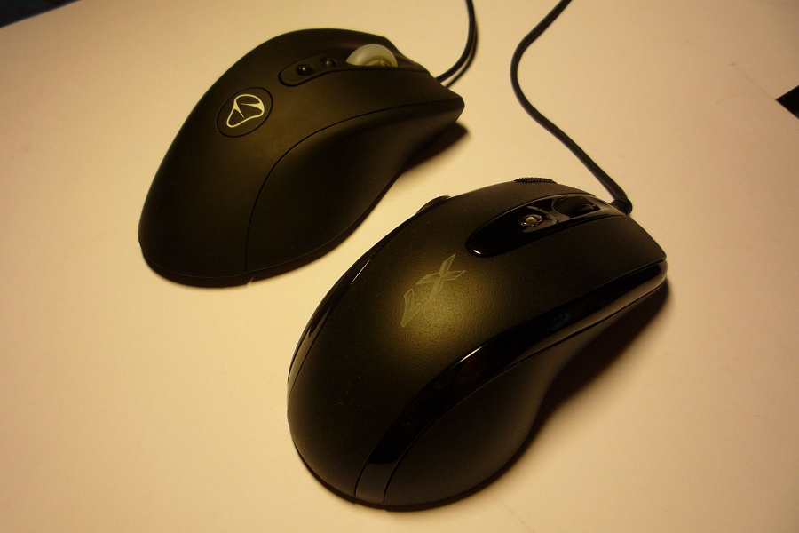

Vergleich mit Mionix Saiph 3200

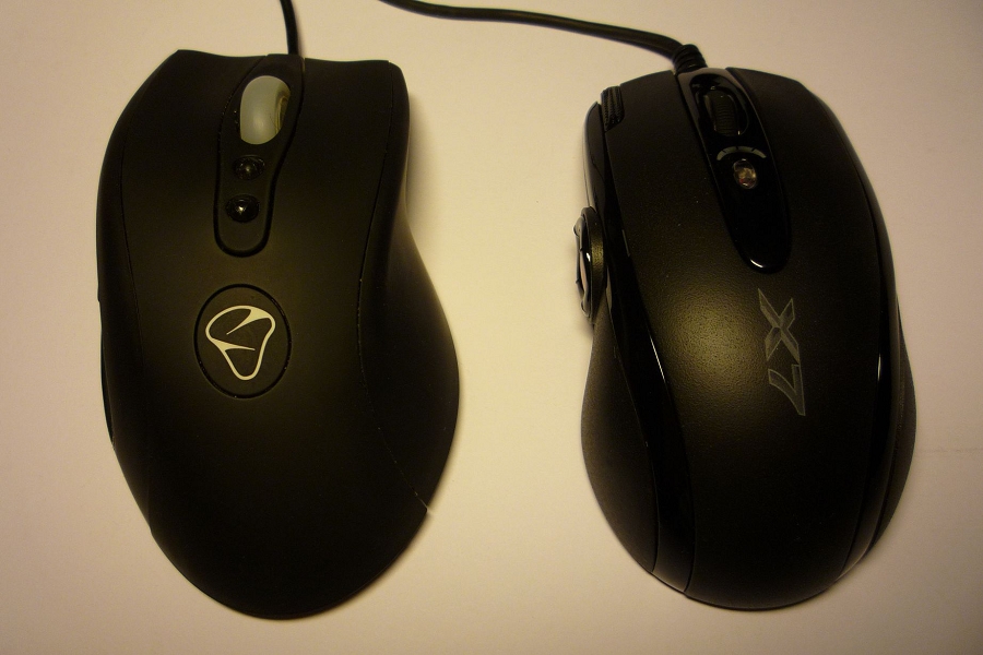

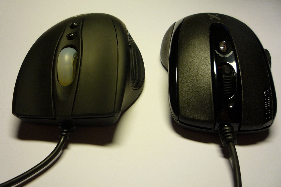

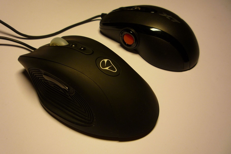

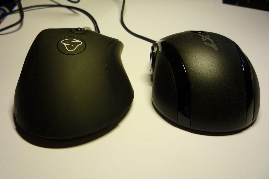

Schon vom Äußeren unterscheiden sich die beiden Nager. Zunächst hat man den Eindruck, dass A4Tech sich mehr auf das „klassische“ Design, wie man es sonst kennt, bezieht und dieses gekonnt mit Zusatzfunktionen verfeinert. Dagegen scheint die Mionix mehr auf Ergonomie aus zu sein, außerdem stehen bei ihr nur eine Daumentaste zum Programmieren bereit, welche aber mit zwei Funktionen belegt und per Daumenwipp bedient werden kann. Die Oberfläche beider Kontrahenten besteht aus Soft-Touch-Kunststoff, welcher bei der X7 aber zugunsten des Grips aufgerauht ist.
Bei der Verarbeitungsqualität muss man beiden Geräten ein großes Lob aussprechen: Beide sind gut verarbeitet, auch wenn ich ein paar Abzüge vergeben muss. Der neue „5 Live Thumb Button“ an der Seite der A4Tech ist recht wackelig ausgefallen, auch das Material mutet sehr billig im Vergleich zum Rest an. Doch auch die Mionix hat für mich eine Tücke. Bei mir brachen nach einiger Zeit die Plastikstifte der Halterung des Gewichtsfachs, hier müsste man ein anderes Material verwenden.
Hier wären wir auch schon bei einem Feature, was der A4Tech (leider) fehlt. Eine variable Gewichtverstellmöglichkeit wäre nicht schlecht gewesen, hier wurde anscheinend zwecks des ohnehin schon geringen Preises gespart. Trotz fehlender Gewichtsanpassungsmöglichkeit liegt die X7 auch so einwandfrei in der Hand, ist weder kopf- noch hecklastig und lässt sich gut handeln.
Abschließend ist zu diesem Vergleich zu sagen, dass es keinen eindeutigen Sieger gibt; beide Geräte sind für meiner Ansicht nach völlig unterschiedliche Konsumenten konzipiert. Während die A4 Tech in Rollenspiel-, Shooter-, oder anderen Games mit hoher DPI-Auflösung sowie den vielfältigen Sonderfunktionen auftrumpfen kann, beschränkt sich die Mionix auf das wesentliche, ohne Frage ist sie auch einwandfrei für Spieler geeignet, jedoch nur für diejenigen, denen 2 Sondertasten genügen. Ansonsten würde ich beide Nager auf die selbe Ebene stellen, gute Verarbeitung, nicht allzu hoher Preis (wenn auch die Saiph 10 Euro teurer ist) und simple sowie einfach zu bedienende Konfigurationssoftware runden das Paket beider ab.

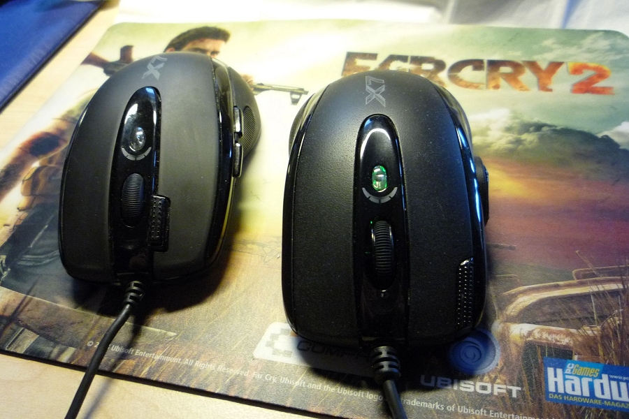

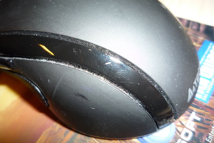

Nun, was zeichnet jetzt die Neue gegenüber der Alten aus? Welchen Mehrwert erhalte ich für zusätzliche 10 Euro? Das sind Fragen, die sich Käufer vor dem Regal stellen. Deswegen möchte ich hierauf genauer eingehen. Zu allererst, natürlich fällt sofort der neue Multifunktions-Daumenbutton auf, welcher mit beliebigen Funktionen belegt werden kann. Dieser fehlt beim alten Modell. Die Oberfläche ist beim Nachfolger aufgerauht, bei der 750F besteht sie nur aus glattem Soft-Touch Kunststoff. Der „Hintern“ der Maus gefällt bei der neuen X7 durch mehr Rundungen (nein ich stehe nicht auf Mäuse
). Dadurch erhöht sich der Grip nochmals.Darüberhinaus wurde die Verarbeitung deutlich verbessert. Die seitlichen Spaltmaße, die bei der 750F noch 2 mm breit waren und in dem sich unappetitlich Staub festsetzte, wurden jetzt auf ein Minimum reduziert und auch das Mausrad besitzt nun einen schicken seitlichen Metallrand.
Und sogar der „3X-Fire Button“ ist nun schön und sauber ins Design eingeflossen und trotz Änderung der Position zum linken Rand hin immer noch leicht zu erreichen. Der einzige Pluspunkt, welchen ich dem alten Modell noch geben kann, ist das flexiblere, dünnere Mauskabel. Dieser Makel lässt sich aber beispielsweise über Lösungen wie den „Lamptron Mouse Cable Holder“ für ein paar Euros ausmerzen.
