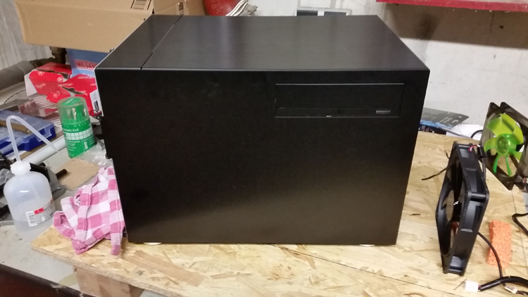

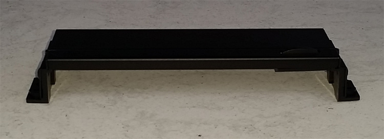

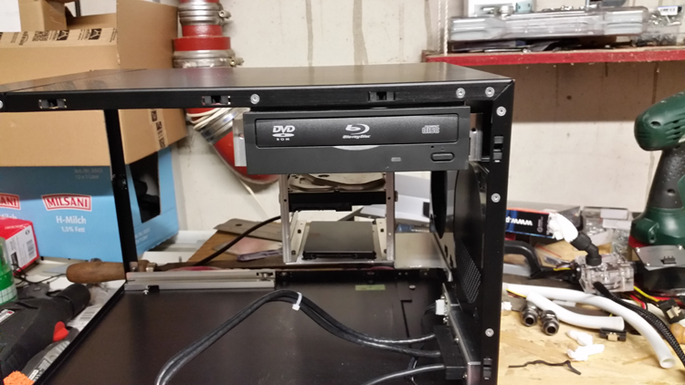

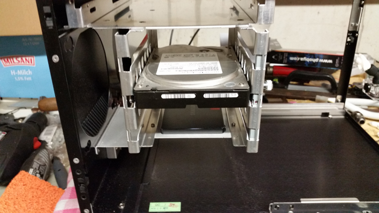

Das LianLi PC-V355 hat zwar in der Front zwei 120mm Lüfterplätze, aber diese werden von dem 5¼“ Schacht und dem HDD Schacht verdeckt, und es ist nicht genug Platz um den 120er Radi samt Lüfter dort einzubauen.
Da ich das sonstige Äußere nicht verändern wollte blieb nur noch die Rückwand. Da das ATX Netzteil ja schon der Pico PSU gewichen ist, sollte dort nun genügend Platz sein. Leider unterstützt das Gehäuse hinten nur einen 80mm Lüfter.

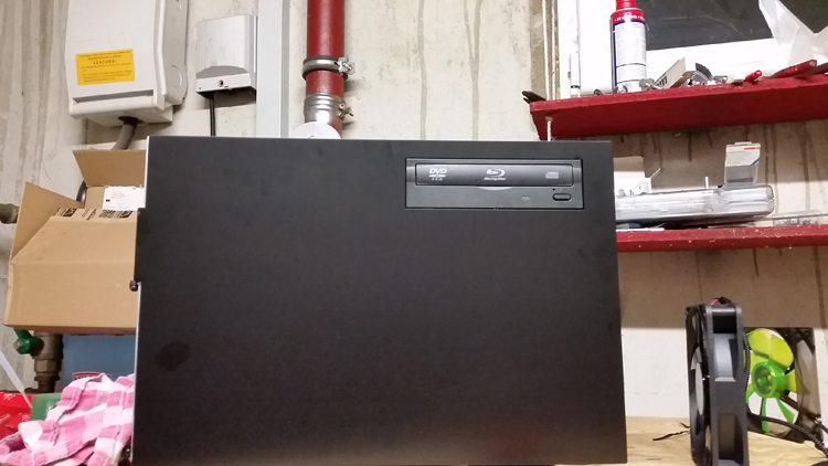

So sah Gehäuserückwand im Original aus:
Quelle: LianLi PC-V355 Produktbeschreibung Lian-Li Global | PC-V355

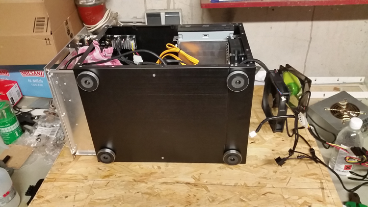

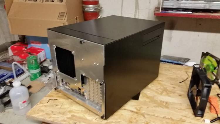

So kam es, dass der Dremel das erste Mal am Lian Li zu Einsatz kam.
(Leider hab ich davon keine Fotos. Daher müsst ihr euch mit einem Foto vom Ergebnis begnügen

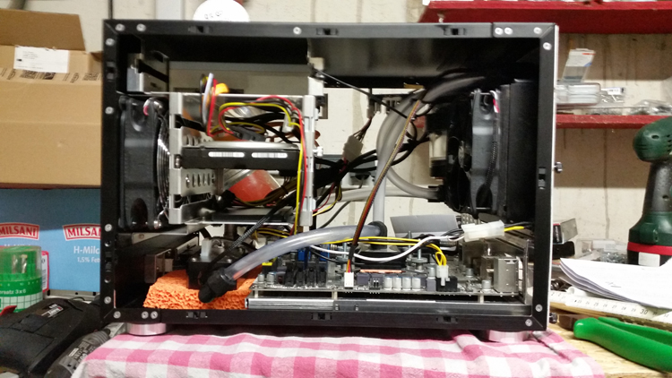

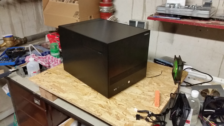

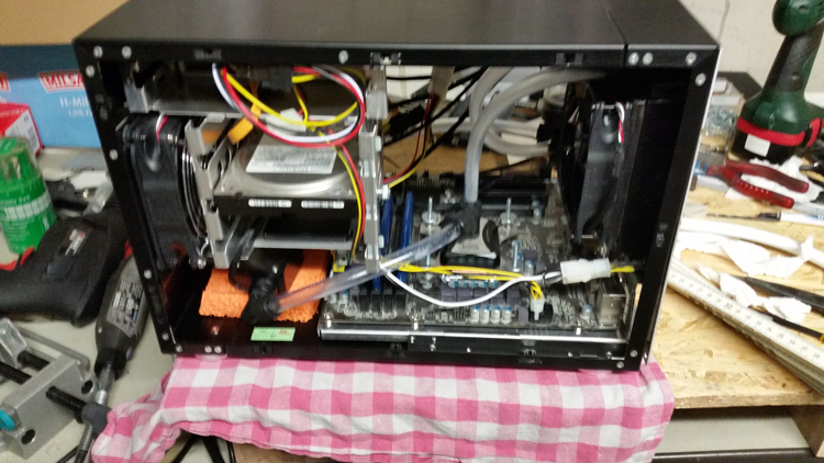

So stand der HTPC mit der Wasserkühlung bis dato auf seinem Platz über meinem Fernseher.
Die Nanoxia Lüftersteuerung hat bei der Pumpe zwar gute Dienste geleistet, allerdings konnte ich die anliegende Spannung nur grob über die Drehzahl schätzen. Dazu kommt noch das man bei dem ASRock Mainboard die Drehzahl der Pumpe nur sehr ungenügend auslesen kann. Also ist auch diese nur grob ungefähr.

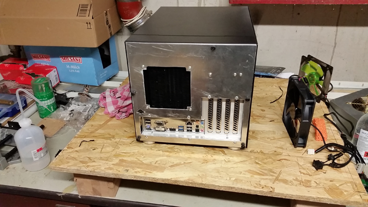

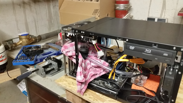

Jetzt ging es an das Vorzeichnen der neuen Rückwand. Da ich das alte Rückwandblech als Schablone nutzen konnte ging das ziemlich zügig vonstatten.
Anschließend kam dann erstmal die Bohrmaschine zum Einsatz, um die Nietlöcher und Befestigungslöcher zu bohren.
Danach kam dann wieder der Dremel zum Einsatz, um die ATX Verblendung auszuschneiden.
Nachdem das erledigt war habe ich das neue Rückwandblech an den Mainboardschlitten mit der ATX Verblendung genietet.
Anschließend habe ich den Mainboardschlitten in das Gehäuse geschoben und überprüft inwieweit die neue Rückwand passt.
Dabei hat sich herausgestellt, dass ich beim Zuschneiden des Bleches etwas schlampig gemessen hatte. Links war das Blech etwa 2mm zu hoch, rechts ca. 1mm. Also hab ich die Feile geschwungen, und das Blech angepasst.
Hier gibt´s jetzt kein Foto, da man den Unterschied nicht wirklich sehen konnte.

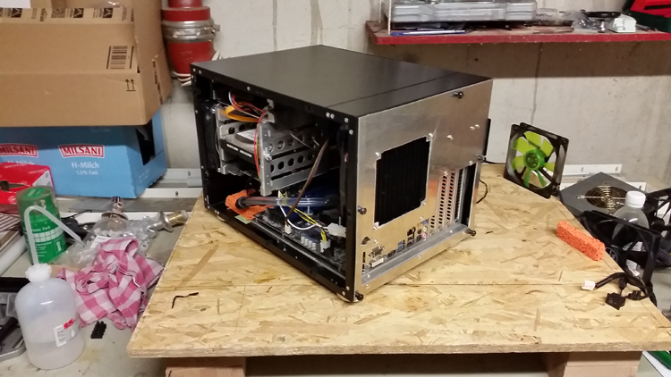

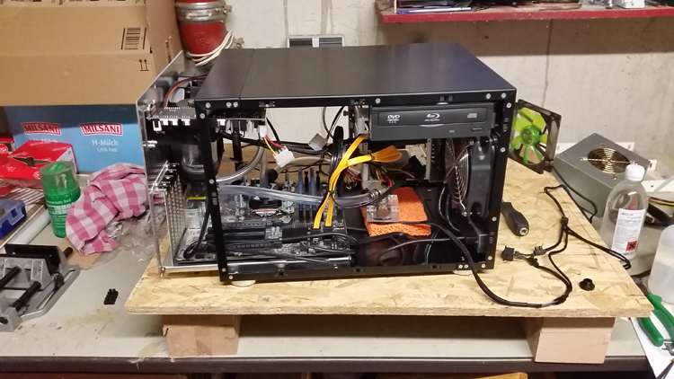

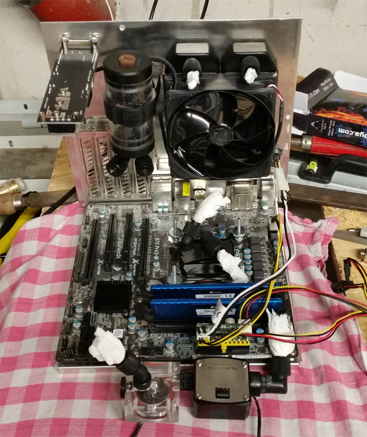

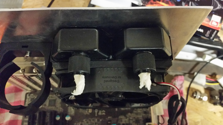

Nun habe ich den Ausschnitt für den Radiator angezeichnet und wieder den Dremel geschwungen, und den Radiator eingebaut.

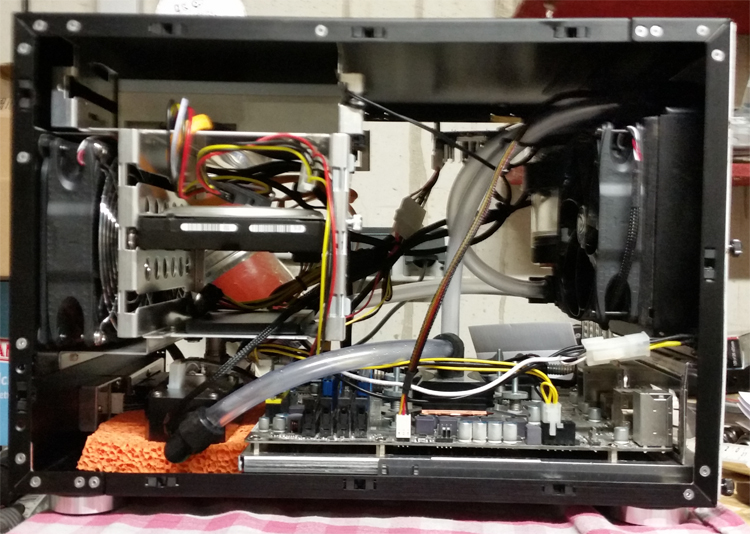

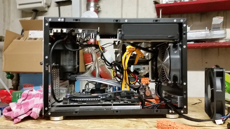

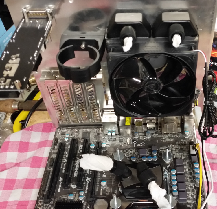

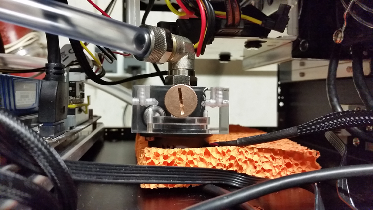

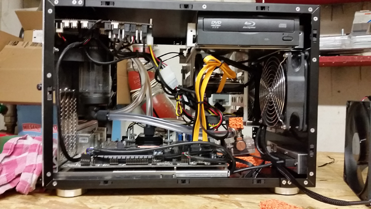

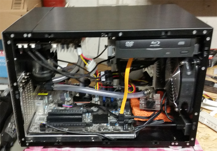

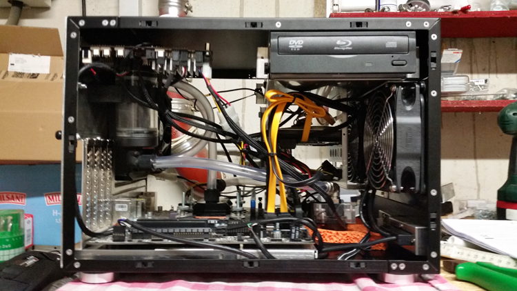

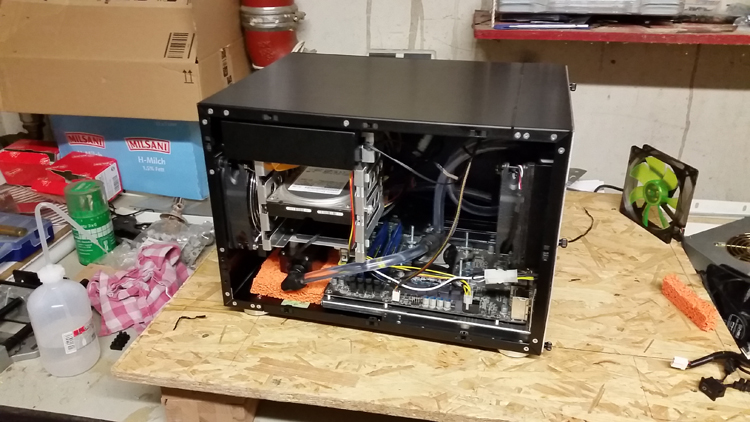

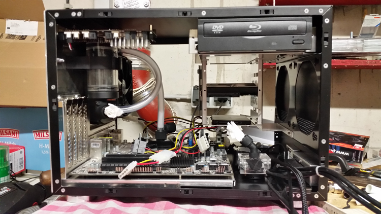

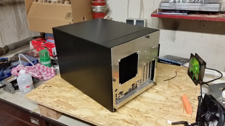

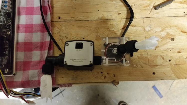

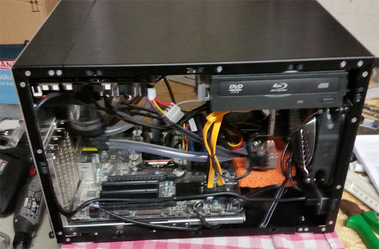

Nachdem der Radiator montiert war, überlegte ich, wie und wo ich den AGB und das Aquero hinbaue. Ich wollte gerne alles so einbauen, das ich quasi das gesammte System mitsamt der Kühlung und Steuerung auf einmal herausnehmen kann. Also mussten der AGB und das Aquero mit an die Rückwand.
Und hier jetzt mit montiertem Mainboard samt CPU, RAM und Pico PSU sowie vorläufig montiertem AGB
