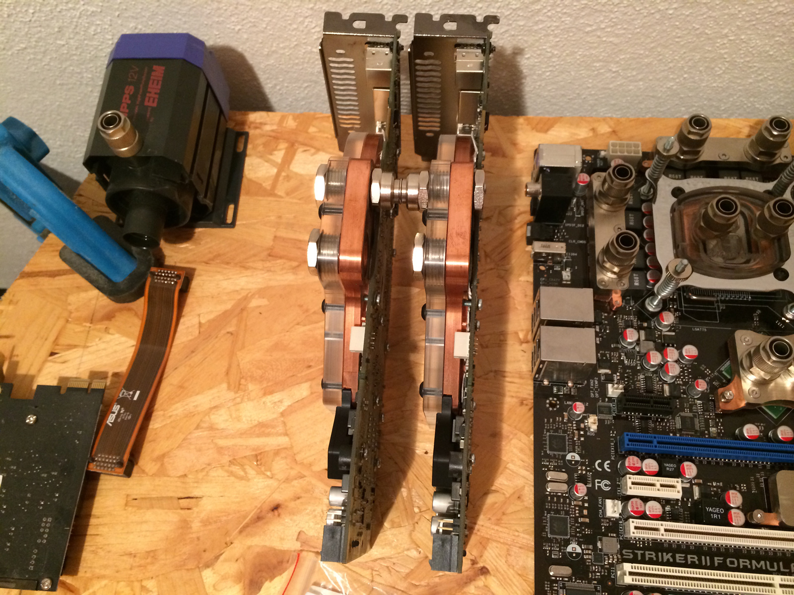

Hi Leute,
ich kann die Karten direkt nebeneinander platzieren. So muss ich nur von der vorderen die doppelte Slotblende gegen eine einfache tauschen. Die Karten sind auch schon mit einem kuren variablen SLI Verbinder (Wakü) miteinander verbunden. Somit ergibt sich ein PCB Abstand zueinander von ca. 40mm. Ich suche noch eine starre SLI Steckbrücke (elektronische Verbindung beider Karten nicht Wakü). Ich habe hier die EVGA 2 Way short Bridge Pro gefunden. Diese soll laut Beschreibung zwei doppelt hohe Karten direkt nebeneinander verbinden. Die EVGA 100-2W-0022-LR hat somit denke ich mal ca. 40mm Mitte PCB Slot zu Mitte PCB Slot. Hat jemand ne Ahnung wo man das Teil in D bekommt? Die EVGA 100-2W-0021-LR (60mm Version) finde ich überall.....
Zudem benötige ich noch einen extrem flachbauenden 90° Wakü Anschluss G1/4 (Schlauchgröße 6mm innen und 10mm außen) der noch zwischen die beiden Grafikkarten passt. Oder ich betreibe diese parallel. Dann benötige ich aber auch noch andere Schrauben oder so da die Anschlüsse der Kühler direkt gegenüber liegen und so nur die zweite Karte richtig durchflossen wird. Ich hoffe ich könnt mir noch folgen =O)

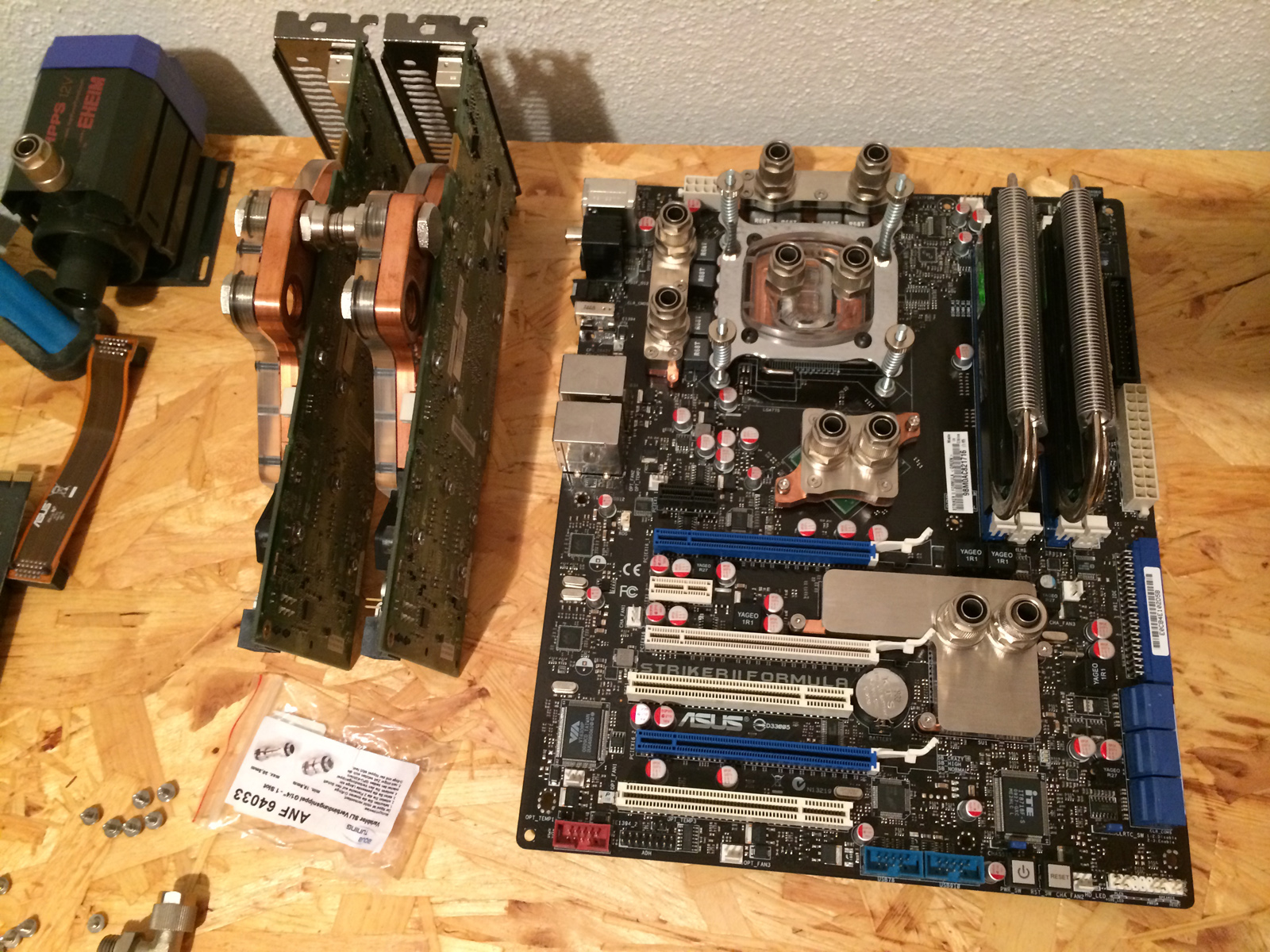

Hier mal ein paar Fotos wie es aktuell aussieht.
Asus striker 2 Formula MB komplett mit Wakü ausgestattet (Northbridge + Southbridge + Nvidia Bridge Chip neben SB + Spannungswandler CPU + CPU selbst).
Hier die zwei Karten zu sehen:
Und hier das eigentliche Problem:
Ich habe mir nun gedacht ich nehme den rechten unteren Stutzen heraus und verschließe das mit einem Kopflosen Nippel. So gewinnt ich etwas mehr Platz zwischen den beiden Kühlern. Dann muss ich noch das Gewinde des 90° Anschlusses kürzen da dieser zu weit in den kühler hinein steht (Kühler- Dicke 3mm Gewindelänge- Anschluss 8mm)
Grüsse
Chris

Hallo zusammen,
also ich habe es geschafft die beiden Karten passend miteinander zu verbinden das sie im Maximum insgesamt nur noch 3 Slots benötigen. Mit kurz bauenden Ecken / Gewinden hat es geklappt die Karten in Reihe zu schalten. Jetzt habe ich heute auf der Lian Li Seite gesehen das die PC-O7SX auf 4 Slots erweitert wurden um auch den Käuferkreis Multi GPU User anzusprechen!
