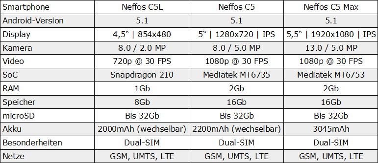

Das C5 Max kommt, wie bereits oben in der Tabelle beschrieben, mit einem 5.5“ großem FullHD Display und Gorilla-Glas daher. Im Inneren arbeitet ein Mediatek MT6753 mit acht A53-Kernen und einer Mali-T720 MP3. Als Arbeitsspeicher stehen 2GB zur Verfügung. Festspeicher hat das Gerät 16GB von dem 9,6Gb im Lieferzustand frei sind. Der Speicher kann zusätzlich per microSD-Karte um 32GB erweitert werden.
Ergänzt wird das Ganze durch eine 13.0MP Kamera in der Front und eine 5.0MP Kamera über dem Bildschirm. Zur Stromversorgung steht ein fest eingebauter und 3045mAh starker Akku in dem 147g schweren Smartphone zur Verfügung. LTE und Dual-Sim sind auch mit an Bord, ebenso wie ein Kompass und Sensoren für Beschleunigung, Annäherung und Licht. Daraus resultierend unterstützt das Smartphone auch die automatische Einstellung der Bildschirmhelligkeit.
Zuletzt findet sich noch eine StatusLED neben dem Frontlautsprecher, mit dieser werden Informationen wie beispielsweise Nachrichteneingänge angezeigt.

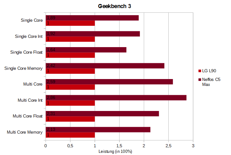

Der verbaute Achtkerner Mediatek 6753 wurde 2014 vorgestellt und setzt durchgehend auf A53-Kerne mit 1,3 Ghz. Diese werden kombiniert mit einer Mali-T720, die, wie auch die Kerne, von ARM kommt. Gefertigt wird das Ganze in 28nm. Der integrierte De- und Encoder ist für Videos bis FullHD bei 30 FPS geeignet.
Wie zu erwarten war schlagen die Acht A53-Kerne die im LG L90 verbauten vier A7-Kernen in allen Disziplinen deutlich: Nicht nur doppelt so viele Kerne sind vorhanden, sondern diese sind jeweils auch noch schneller (IPC) und höher getaktet – einzig der Fertigungsprozess ist mit 28nm gleich. Mit aktuellen High End SoCs wie dem Mediatek Helio X25 kann sich der verbaute Chip natürlich nicht messen, dennoch ist der Leistungssprung, der in den zwei Jahren zwischen 2014 und 2016 erreicht wurde, durchaus beeindruckend.

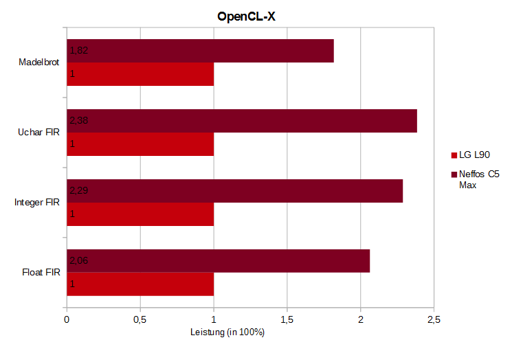

Ähnliches gilt für die GPU: Die Mali T720 schlägt die im L90 verbauten Adreno 305 in den verwendeten Rechenbenchmarks deutlich:

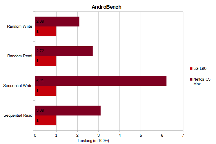

Doch nicht nur die Rechenleistung, auch die Schreib- und Lesegeschwindigkeit des internen Speichers ist beim C5 Max deutlich höher:

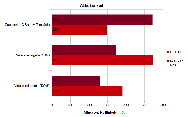

Akkulaufzeit
Für die Stromversorgung des Smartphones sorgt ein 3045mAh starker, fest verbauter, Akku.
Da in der aktuellen Einsteiger- und Mittelklasse effizientere 14/16-nm SoCs noch nicht angekommen sind, sollte sich das C5 Max nur schwer vom L90 abzusetzen. Genau hier soll der große Akku abfedern.
Bei der Wiedergabe eines Videos mit einer Auflösung von 624x352 Pixel muss sich das C5 Max dem L90 geschlagen geben, nur knapp 4,5 Stunden hält das Smartphone bei voller Helligkeit durch. Sofern man das Smartphone nicht außergewöhnlich oft verwendet, sollte der Akku dennoch problemfrei für einen ganzen Tag reichen: Bei der Wiedergabe von 1080p-Youtube-Videos über Wlan hält das Gerät immerhin 220 Minuten aus, bei der MP3-Musikwiedergabe machte der Akku erst nach knapp zwei vollen Tagen schlapp.
Im Geekbech 3 Battery Test schlägt sich das Smartphone sehr gut: Es hält fast doppelt so lange durch wie das LG L90.
An dem mitgelieferten Netzteil dauert eine vollständige Ladung des Geräts (0 -> 100%) knapp zwei Stunden.
