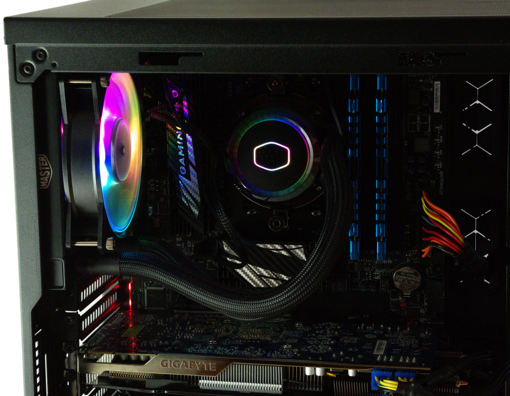

Die ML120R ARGB folgt, wie schon die MasterLiquid 240, dem üblichen Aufbau: Ein Kupferkühlblock sitzt auf dem Sockel, direkt über diesem befindet sich, unter einem Kunststoffgehäuse, die Pumpe. Durch Schläuche ist der 120mm-Radiator (beidseitig je ein 120mm Lüfter) mit der Pumpe verbunden, ein Ausgleichsbehälter ist aufgrund der eingesetzten Kühlflüssigkeit nicht notwendig - die Wasserkühlung ist also wartungsfrei.
![Komplett_2.jpg Komplett_2.jpg](https://extreme.pcgameshardware.de/data/attachments/454/454069-768b42cc01eda011b9679a162d05f555.jpg)

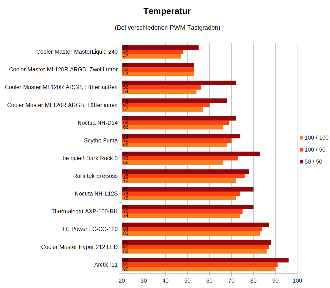

Während der Tests beträgt die Zimmertemperatur 20°C. Das jeweilige Szenario bleibt immer 20 Minuten am Laufen, anschließend wird der von Coretemp ausgelesene Temperaturwert als Ergebnis notiert. Um die maximale Temperaturbelastung zu erzeugen wird der Prozessor mit Prime95 (Small FFTs) belastet.
Für den Test wird die ML120R ARGB in drei verschiedenen Konfigurationen betrieben. Der Radiator ist immer am Heck des Testsystems befestigt, allerdings unterscheiden sich die Lüfter: Entweder sind beide Lüfter montiert, nur der Lüfter zwischen Radiator und Gehäuse („innen“) oder der äußere Lüfter („außen“). Im letzten Fall wurde der Radiator, aus Platzgründen, dennoch mit 25mm Abstand zur Gehäuserückwand installiert. Die dadurch entstehenden, seitlichen Öffnungen wurden mit Klebeband abgedichtet, um einen gerichteten Luftstrom zu ermöglichen.
Hinweis: Auf dem Raijintek EreBoss kommt ein Be Quiet Silent Wings 2 mit 120mm Rahmenbreite zum Einsatz. Die Zahlenangaben ("50/50") geben die Duty-Cycles der PWM-Signale an, dabei wird zwischen Kühler- und Gehäuselüftern unterschieden.
![Testsystem.jpg Testsystem.jpg](https://extreme.pcgameshardware.de/data/attachments/454/454057-461eceb97ffb1386baf2b5faae1c91f3.jpg)
Im Vergleich zu den anderen Kühlern ordnet sich die ML120R ARGB vorne ein: Nur die MasterLiquid 240 liefert noch etwas bessere Temperaturen, High End-Luftkühler wie der Noctua NH-D14 werden aber, beim Einsatz zweier Lüfter, um über zehn Grad geschlagen.
Alle drei Konfigurationen der Wasserkühlung werden dabei nur wenig von der Gehäusebelüftung beeinflusst. Angesichts der Tatsache, dass die Luft durch die Radiatorlüfter selbst aus dem Gehäuse befördert wird, ist das kaum verwunderlich.
Bei voller Drehzahl sind die Varianten mit nur einem Lüfter der Variante mit zwei Lüftern leicht unterlegen, was insbesondere für die Variante mit innerem Lüfter gilt. Bei niedrigen Drehzahlen liegt diese allerdings vor der mit äußerem Lüfter – womöglich reicht hier der Luftdruck nicht mehr aus, um den hier künstlich erzeugten Abstand zum Luftauslass am Heck des Gehäuses zu überwinden. Zudem ist auffällig, dass die Variante mit zwei installierten Lüfter vollkommen unbeeindruckt von einer Reduzierung der Lüfterdrehzahl ist – hier kann man bedenkenlos drosseln.
Unterm Strich reicht die ML120R ARGB in jeder Konfiguration, um gängige High-End-Prozessoren problemfrei zu kühlen. Angesichts des aufgrund der RGB-Beleuchtung und dem damit verbundenen Zubehör, hohen Preises muss man allerdings auch verhältnismäßig viel Geld für die AiO bezahlen, alleine durch die Kühlleistung wird das nicht gerechtfertigt. Modelle ohne Beleuchtung sind günstiger zu haben, und 120-Millimeter-AiOs sind meistens nur wenig günstiger als stärkere 240er. Meistens werden 120er aber eben auch aus Platzgründen gewählt, wenn ein größerer Radiator nicht mehr ins Gehäuse passt.
Bei der Lautstärke zeigt sich dasselbe Bild wie schon bei der MasterLiquid 240: Die Pumpe ist bei allen Spannungen angenehm leise, und aus einem geschlossenem Gehäuse nach dem Anlaufen nur bei absoluter Stille wahrnehmbar. Die Lüfter weisen weder Lager- noch Motorengeräusche auf, und werden bei 12V Betriebsspannung lediglich aufgrund des hohen Luftdurchsatzes und den daraus entstehenden Luftverwirbelungen laut – bei niedrigeren Spannungen werden sie annähernd unhörbar, ohne dass die Temperatur zu hoch wird. Kombiniert mit einer halbwegs modernen Mainboard-Lüftersteuerung ist mit der ML120R ein leiser Betrieb gut möglich.
Beleuchtung
Eine der großen Veränderungen der MasterLiquid ML120R ARGB im Vergleich zur zuletzt getesteten MasterLiquid 240 ist die Beleuchtung: Statt lediglich weißen LEDs über der Pumpe sind hier mehrere RGB-LEDs über der Pumpe und in den Lüftern verbaut. In der Praxis ermöglicht das von Cooler Master eingesetzte System zudem eine genauere Ansteuerung der LEDs: Jede Leuchtdiode kann einzeln kontrolliert werden, und nicht nur das gesamte Gerät. Pro Lüfter sind das jeweils 8 LEDs, in der Pumpe befinden sich weitere 12. Die LEDs leuchten dabei im Betrieb hell und liefern eine anständige Farbtreue. Dynamische Farbmischungen innerhalb eines Lüfters mögen zwar nicht jedermanns Sache sein, doch sehen sie in der Praxis durchaus beeindruckend aus.
![RGB_Lüfter.jpg RGB_Lüfter.jpg](https://extreme.pcgameshardware.de/data/attachments/454/454063-1b7299de539264b9f3f94ab14f5b279f.jpg)
![Pumpe_Beleuchtet.jpg Pumpe_Beleuchtet.jpg](https://extreme.pcgameshardware.de/data/attachments/454/454062-6530ad5aaa49eccedcec0e9aca65f080.jpg)
![Rot.jpg Rot.jpg](https://extreme.pcgameshardware.de/data/attachments/454/454064-abd6af8e9bc0f1a54c49cfa397dca329.jpg)
![RGB3.jpg RGB3.jpg](https://extreme.pcgameshardware.de/data/attachments/454/454046-62c63384cf0e6b55a3dfdfba7c93b50a.jpg)
Cooler Master legt der Wasserkühlung eine RGB(A)-Steuerung bei. Im Gegensatz zu der die dem MA610P beilag, ist das hier mitgelieferte Modell deutlich größer - es bietet aber auch deutlich mehr Funktionen.
![Lüftersteuerung_3.jpg Lüftersteuerung_3.jpg](https://extreme.pcgameshardware.de/data/attachments/454/454059-2163e97dd95f456c77d26e9f8febfd83.jpg)
![Lüftersteuerung_Beleuchtet.jpg Lüftersteuerung_Beleuchtet.jpg](https://extreme.pcgameshardware.de/data/attachments/454/454060-6624439ea8d5696fdae64f7a88293d85.jpg)
![Lüftersteuerung_2.jpg Lüftersteuerung_2.jpg](https://extreme.pcgameshardware.de/data/attachments/454/454070-bc558313e5d9d9e7d2fa4ef294cc11e7.jpg)
Die Stromversorgung des Controllers erfolgt über einen SATA-Stromanschluss. Die Ansteuerung erfolgt wahlweise über vier Taster am Gerät, über USB oder über den Reset-Taster des Gehäuses. Dieser wird dann am Controller anstatt am Mainboard angeschlossen. Drückt man den Reset-Taster länger als fünf Sekunden am Stück wird das Signal an das Mainboard weitergeleitet, ansonsten wird der Beleuchtungsmodus geändert. Zudem kann man über den Controller auch ein Lüfter-Signal sowie die RGB- und ARGB-Signale des Mainboards abgreifen. Ansteuern kann das Gerät vier unabhängige ARGB- und einen RGB-Kanal.
Der Controller ist magnetisch und kann somit an jeder Position im Gehäuse festgemacht werden. Möchte man die Tasten nicht verwenden, dürfte er wohl in den meisten Fällen hinter dem Mainboardtray untergebracht werden – dort ist genügend Platz für das 15 Millimeter hohe Gerät.
Neben diversen Effekten, die zum Teil im Installationsvideo oben gezeigt werden, kann die Steuerung auch vordefinierte Effekte ausgeben. Dafür kommt eine getrennte Software zum Einsatz, mit der Effekte erstellt und aus einer Bibliothek heruntergeladen werden können. Letzteres ist leider nur mit Anmeldung möglich, doch bereits die mitgelieferten Effekte dienen als nette Spielerei: Sie geben Musik wieder und lassen die Beleuchtung passend dazu aufleuchten.
