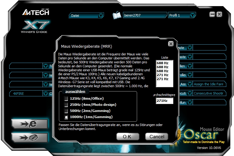

· Justierbare USB-Erkennungsrate: 125-250-500-1000 Hz (USB 2.0).

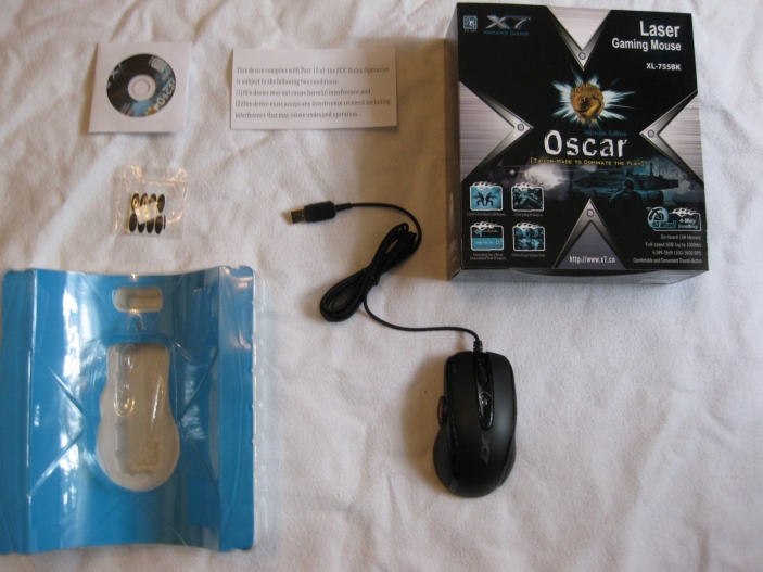

Beim Auspacken der Maus findet sich folgender Inhalt:
- A4Tech XL-755BK.
- Mini-Disc mit Treibern & Software.
- Ersatz-Gleitfüße (12 Stück, ausreichend für zwei Komplettwechsel).

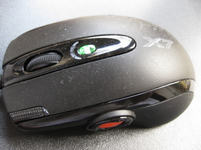

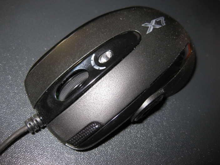

Die Maus macht einen relativ hochwertigen Eindruck, sowohl haptisch als auch optisch. Die Oberfläche weist eine angenehme Oberfläche auf, die auch nach langem Zocken und schwitzigen Händen für guten Halt sorgt; allerdings ist die Maus (wie auf den Bildern ersichtlich) sehr anfällig für Staub und sonstige Verunreinigungen. Die Farbgebung überzeugt mich persönlich sehr, das satte Schwarz harmoniert hervorragend mit der Daumentaste und der grün/gelb/rot leuchtenden DPI-Anzeige.
Für mich als Rechtshänder liegt die Maus angenehm in der Hand, von der Größe ist sie gerade noch ausreichend; das liegt allerdings an meinen Klavier-Händen mit langen, weit spreizbaren Fingern. Für normalgroße Hände dürfte die Maus über perfekte Abmessungen verfügen.

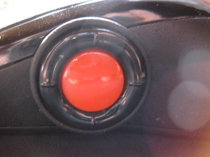

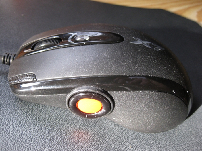

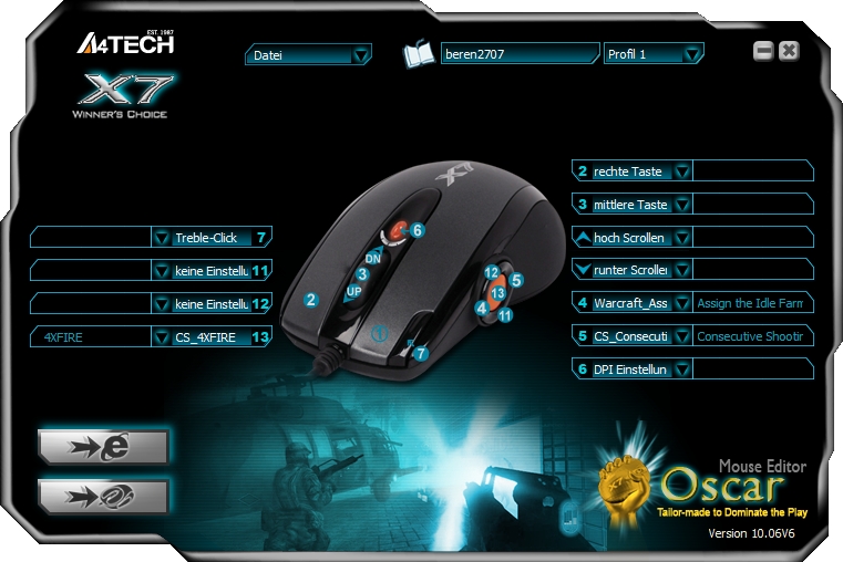

Die Dreifachschuss-Taste ist bei der XL-755BK im linken oberen Teil der linken Maustaste angebracht und weist eine griffige Oberflächenstruktur auf. Allerdings finde ich die Position unglücklich gewählt, da man den Zeigefinger zu weit bewegen muss. Die alte Belegung nahe des Mausrads, wie z. B. bei der XL-747H, konnte ich bei einem Freund testen; diese ist deutlich besser. Diesen Rückschritt hinsichtlich der Tastenanordnung der XL-755BK kann ich nicht nachvollziehen.
Auch der DPI-Schalter überzeugt nur teilweise: Zwar ist die Idee mit der farbigen Anzeige der jeweiligen Stufe sinnvoll, allerdings ist es nicht möglich, im Spiel die DPI-Zahl zu erhöhen und sofort wieder zu verringern. Man kann lediglich alle Stufen nacheinander durchwählen, um zur Gewünschten zu kommen; das ist zwar kein Problem und kostet nur wenig Zeit, ist im Vergleich zur MX518 allerdings relativ umständlich. Dies ist insbesondere für mich, der bei der MX518 schnell zwischen hoher und niedriger DPI-Zahl je nach Gefechtsentfernung & Waffe wählt, etwas, das ich schmerzlich vermisse.

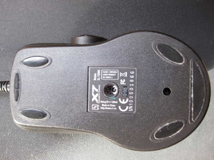

Die Gleitfüße der Maus scheinen nicht sehr widerstandsfähig zu sein, nach ca. 3 Wochen Nutzung sind diese bereits merklich verkratzt und relativ stark verunreinigt, meine zum Erscheinungsdatum erworbene und seitdem intensiv genutzte MX518 sieht dahingehend beinahe noch "jungfräulich" aus. Vermutlich scheinen die mitgelieferten Ersatz-Pads ein sinnvolles und durchaus benötigtes Zubehör darzustellen.

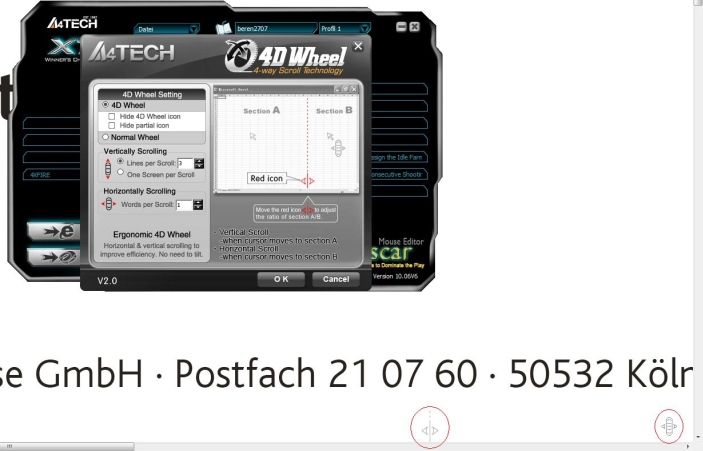

Der Browser lässt sich gut navigieren, Scrollen ist problemlos möglich dank des guten und fast lautlosen Mausrads. Von der 4D-Scrollfunktion habe ich mir wenig erhofft, da sie auf einer Softwarelösung basiert. Jedoch lässt sich damit durchaus komfortabel seitwärts scrollen, sobald das entsprechende Symbol auftaucht. Ich persönlich nutze dieses Feature jedoch relativ selten, da ich es einfach nicht gewohnt bin und zu selten in die Breite scrollen muss; dem 16:10-Monitor sei Dank.
Wer häufig Bildbearbeitungsprogramme nutzt und eine Maus mit geringer DPI-Zahl und/oder nicht vorhandener DPI-Umschaltung besitzt, wird diese Maus lieben. Es ist ein Vergnügen, wenn man dank der präzisen Abtastung und der hohen DPI-Variabilität auch noch aller feinste Details eines Bildes verändern kann. Auch im Test mit gleicher DPI-Zahl wie die MX518 erwies sich der Laser als präziser; dabei hatte ich das Gefühl, dass die Bewegungen des Mauszeigers weniger abgehackt waren sondern geschmeidig dahinglitten, allerdings waren bei keiner der Mäuse irgendwelche zusätzlichen Hilfen im Treiber aktiviert.
Im Photoshop kann das "4D-Scrollrad" sehr überzeugen, das ständige Hin- und Hergeklicke entfällt komplett, was die Arbeit enorm erleichtert.

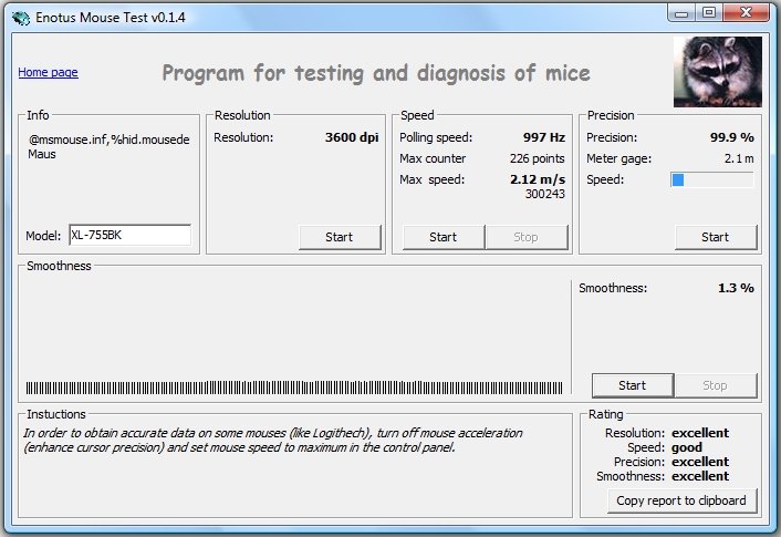

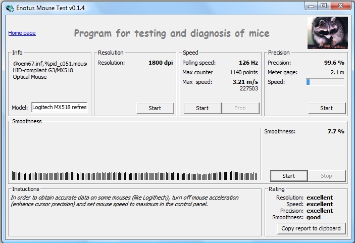

Da ich bei einer Maus zumeist auf subjektive Angaben bzgl. der Handhabe und Präzision etc. angewiesen bin, nun zur Abwechslung mal ein synthetischer Benchmark, der Enotus Mouse Test. Ich habe diesen Test mit XL-755BK und MX518 auf besagtem Compad Speedpad unter Vista 32Bit durchgeführt.
Die Werte der XL-755BK:
Diese theoretischen Werte sollen nichts zur allg. Bewertung der Maus aussagen, da ich die o.g. Unterschiede im Alltagstest kaum werde feststellen können und diese deshalb keinerlei Gewichtung für sich Beanspruchen können, sie dienen lediglich als Überprüfung der technischen Angaben des Herstellers.

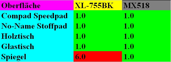

Bewertung in Schulnoten:
Beide Mäuse sind sich auf den am häufigsten genutzen Flächen absolut ebenbürtig, von den Gleiteigenschaften ist die XL-755BK mit ihren feinen Gleitfüßchen der MX518 Refresh und deren monströsen Gleit-Pads nicht überlegen. Im Spiegel-Test schlägt die MX518 wie erwartet die XL-755BK, was allerdings für Laser-Mäuse typisch ist und auch nicht der alltäglichen Nutzung entspricht. Daher werte ich diesen Test als klares Unentschieden.
