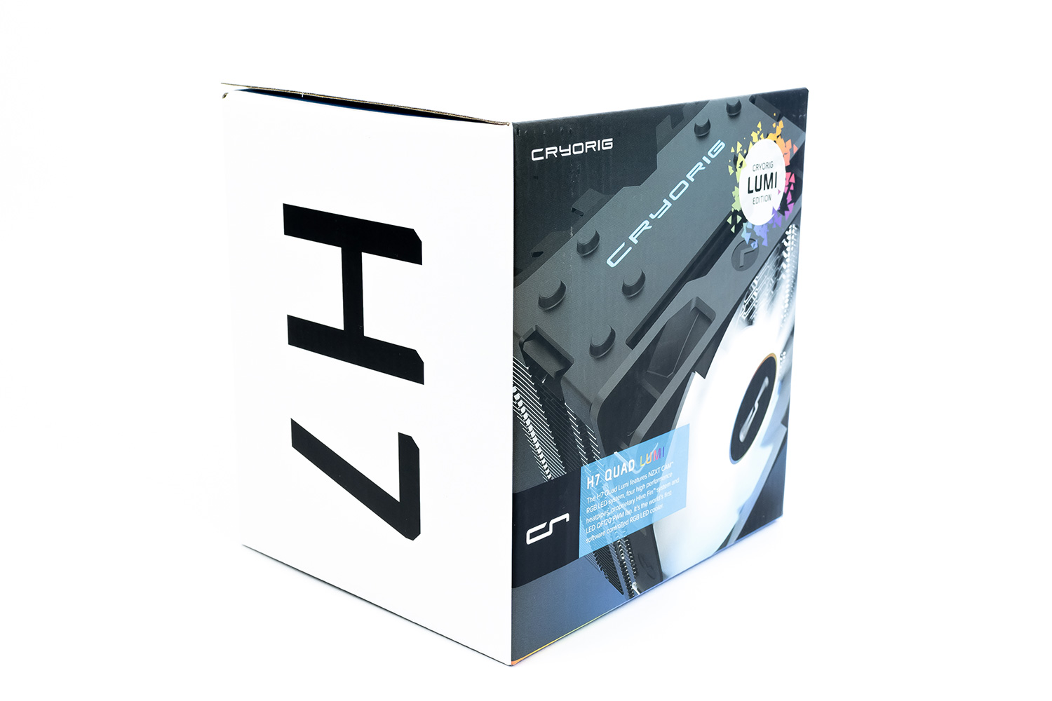

Die Verpackung des H7 Quad Lumi ist im Cryorig typischem Design gehalten und hebt sich lediglich durch Logos und Hinweise auf die RGB Beleuchtung von der Verpackung des normalen H7 ab. Auch das Zubehör fällt wie gewohnt aus. Alle Teile die für die Montage benutzt werden, sind in kleinen Plastiktüten verpackt, welche leider nicht wieder verschließbar sind. So ist es aber dennoch leichter die richtigen Teile zu finden, als wenn alle Teile wild zusammen gewürfelt in einer Tüte sind. Auch wieder dabei ist eine Tube mit Wärmeleitpaste und Cryorigs Garantiekarte. Auf dieser befinden sich Informationen zur Garantie und wie diese durch die Registrierung des Produktes, verlängert werden kann.

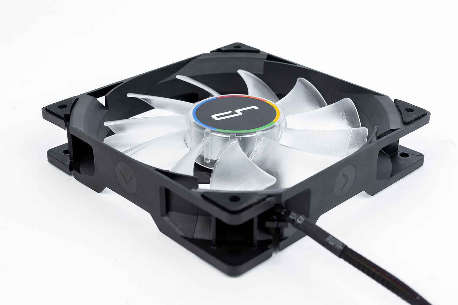

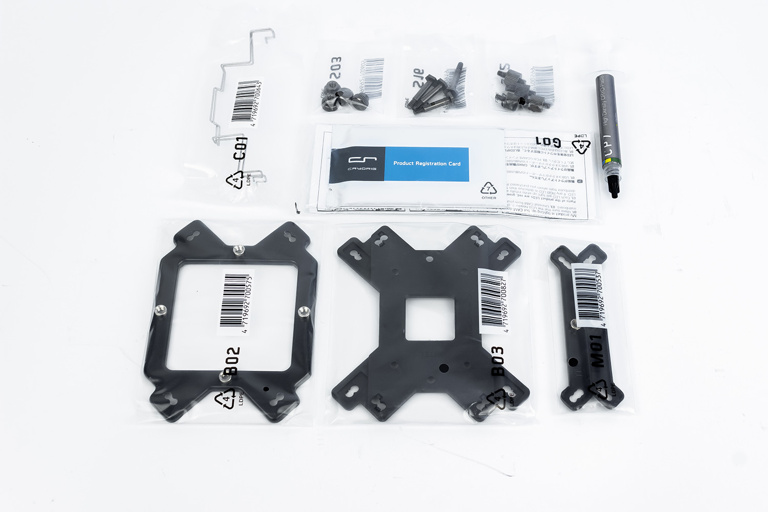

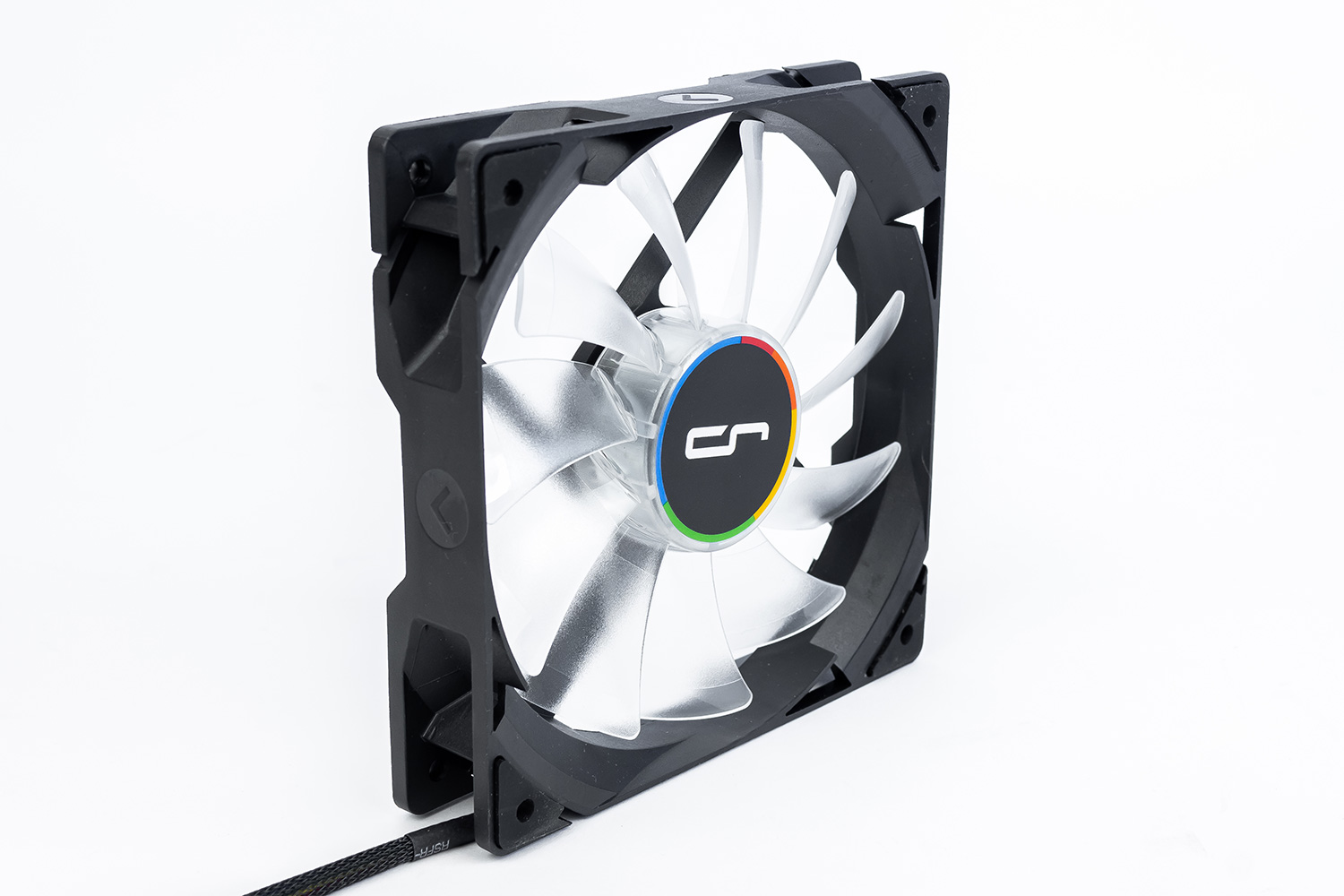

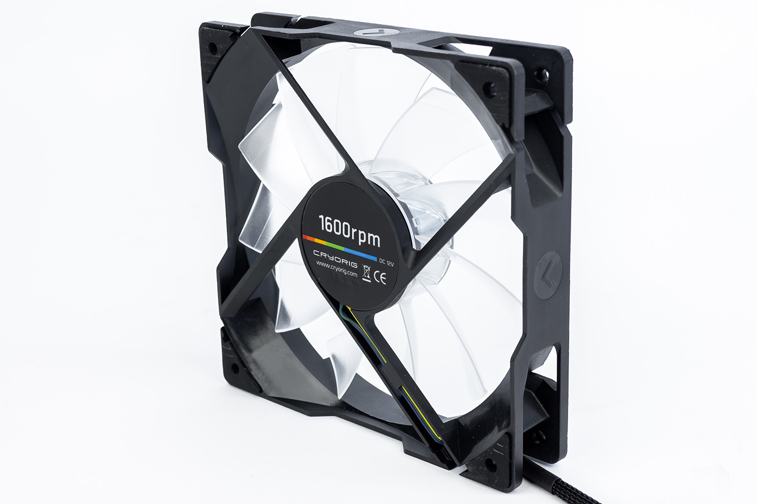

Cryorig spendiert dem Quad Lumi einen QF120 LED Lüfter, der dank seinen transparenten Lüfterblättern die Beleuchtung eindrucksvoll zeigen sollte. Davon abgesehen erhält man alle Features des normalen QF120 Lüfter, wie die Quad Air Inlet Tech, welche an den Ecken für zusätzliche Luftzufuhr sorgen soll. Beim Test des herkömmlichen H7, konnte der verbaute Lüfter bereits positiv überzeugen. Zu den positiven Punkten gehörte auch der nutzbare Drehzalbereich von 300 bis 1600 RPM, welcher sich auch beim QF120 LED wiederfindet.
Damit die Lüfter nicht nur schön anzusehen sind, sondern auch durch ihre geringe Lautstärke auffallen, sind an jeder der vier Ecken, kleine Gummipuffer zur Entkopplung verklebt. Auch wenn diese nicht sonderlich groß sind, sind sie zur Entkopplung absolut ausreichend.

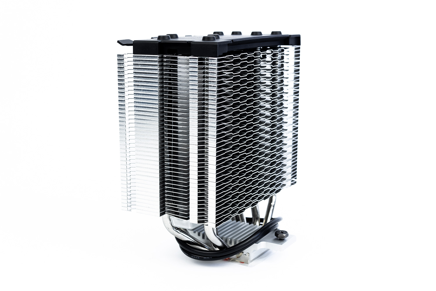

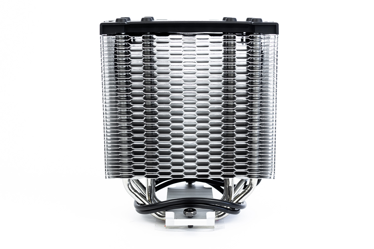

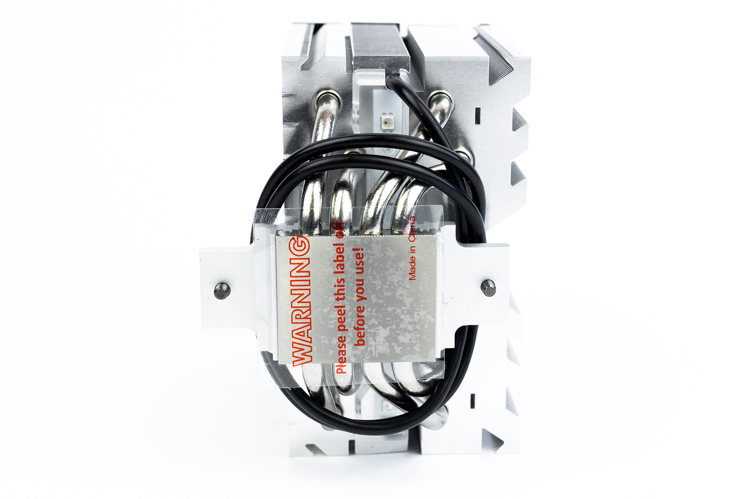

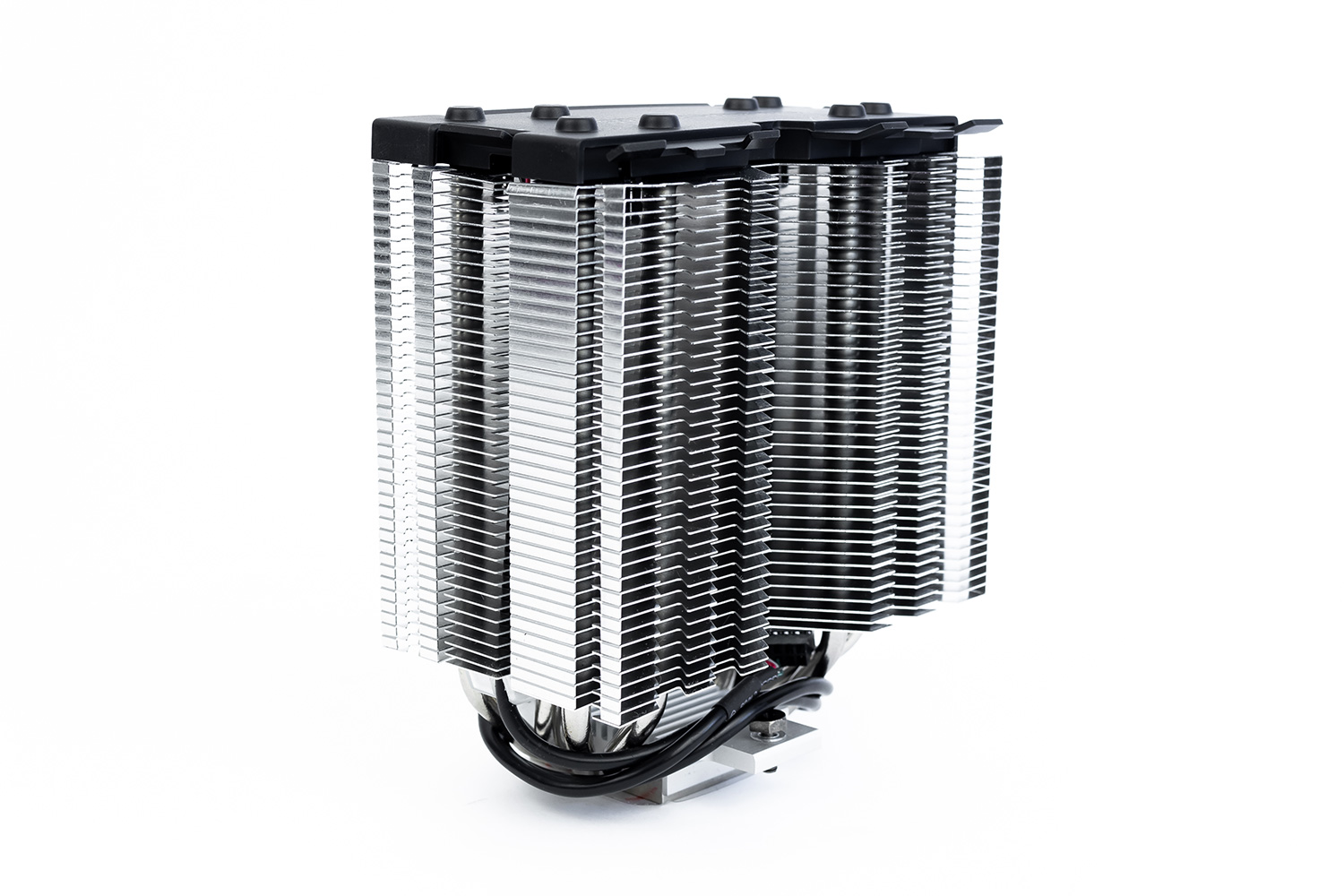

Mit seiner Länge von 123 mm, seiner Breite von 98 mm und seiner Höhe von 145 mm gehört der Cryorig H7 Quad Lumi, zu den kleineren Tower Kühlern. Diese Abmessungen sind mit dem Lüfter und fallen ohne diesen noch geringer aus. Da sich der normale H7 bereits gut im Testfeld positionierte, sind die Erwartungen an den überarbeiteten H7 ziemlich hoch.

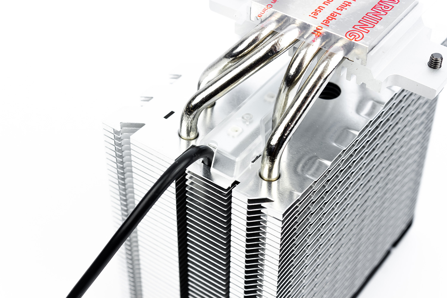

Auf den ersten Blick ist der H7 Quad Lumi kaum von seinem Bruder dem normalen H7, zu unterscheiden. Lediglich die neue Halterung und das zusätzliche USB Kabel zeugen von Änderungen. Erhalten bleibt die Wabenförmige Struktur, sowie die Kunststoff Abdeckung. Ansonsten ist der Aufbau nahezu identisch.

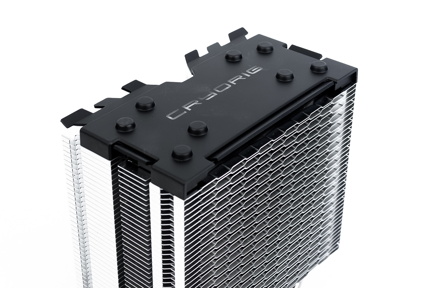

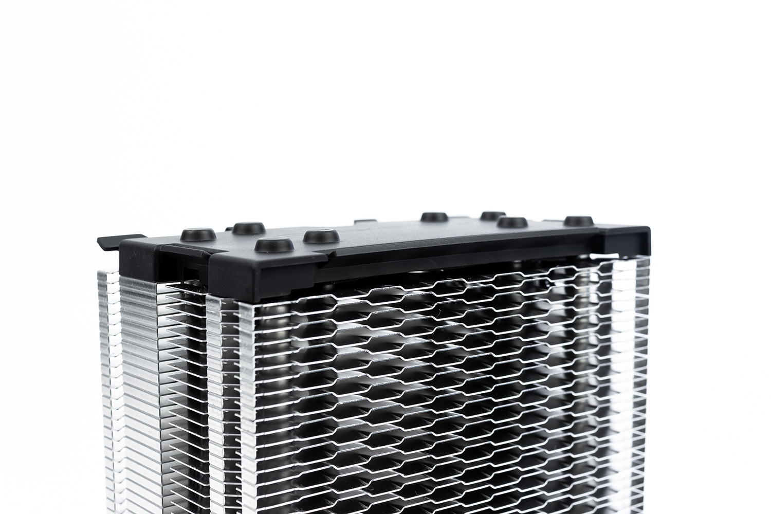

Der Blick auf die Oberseite liefert dann allerdings mehr Unterschiede zwischen den beiden Kühlern. Zum einen ist das Cryorig Logo der Abdeckung auf dem originalen H7, dem Cryorig Schriftzug, welcher im Betrieb beleuchtet ist, gewichen. Zum anderen erkennt man die vierte zusätzliche Heatpipe. Auch wenn sich die drei Heatpipes des nicht beleuchteten H7 bereits gut positionieren konnten, kann eine vierte Heatpipe nur gut sein.

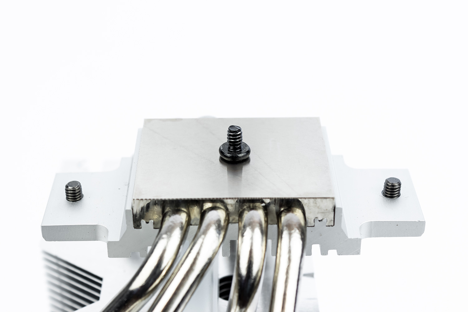

Die Unterseite des Cryorig H7 Quad Lumi ist im Vergleich mit nahezu jedem anderen Kühler, deutlich interessanter. Hier gibt es nicht nur die Bodenplatte und die Halterung zu sehen, sondern es kann auch ein Leuchtelement erkannt werden. Dieses strahlt, ähnlich wie eine Untergrundbeleuchtung beim Auto, auf das Mainboard und erzeugt dadurch einen Underglow Effekt. Wie dieser genau aussieht, zeigen die Bilder der Beleuchtung.
Die Bodenplatte des Kühlers ist vernickelt, jedoch nicht spiegelnd poliert. Es sind auch kleinere Rillen von den Maschinen zu erkennen. Die Wärmeübertragung sollte dies allerdings kaum stören. Das zeigten die Ergebnisse des normalen H7 Kühlers. Hier ist auch das neue Montage System deutlich zu erkennen. Wie gut sich dieses geschlagen hat, zeigt der Einbau.

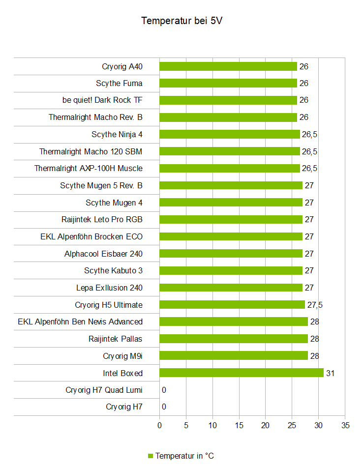

Die Temperaturen bei allen Kühler-Tests werden gemessen, während die CPU mithilfe von Prime95 Vollständig ausgelastet ist. Dabei wird die Umdrehungsgeschwindigkeit des Lüfters mithilfe eines Adapters auf 7V und 12V fixiert. Gemessen wird in einem Intervall von 10 Minuten und anschließend wird der Mittelwert aus den gesammelten Werten gebildet. Zusätzlich wird die Temperatur im Idle und einer Spannung von 5V gemessen.
Mit 5V beträgt die Temperatur des Cryorig H7 Quad Lumi: konnte nicht getestet werden

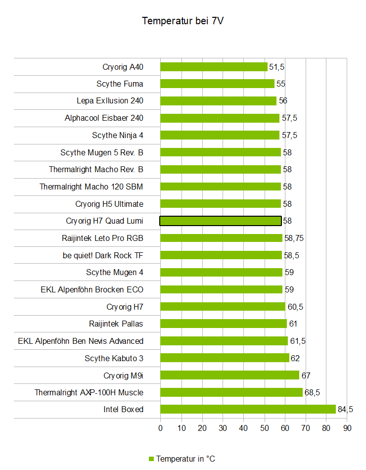

Mit 7V beträgt die Temperatur des Cryorig H7 Quad Lumi: 58°C

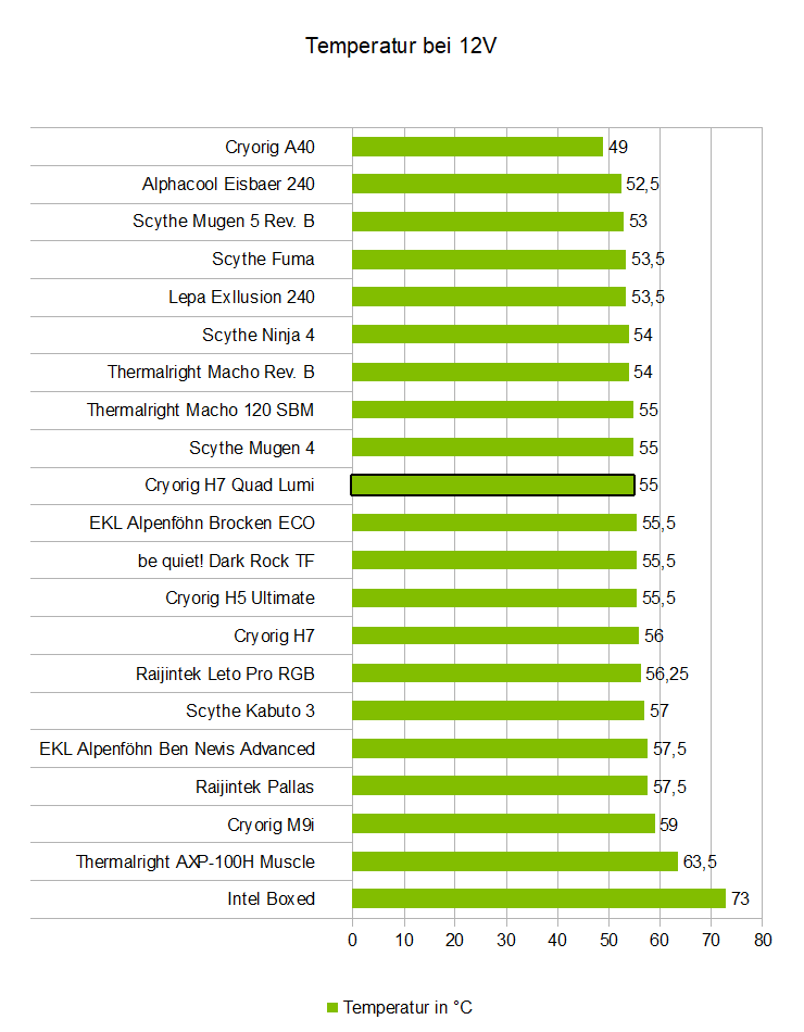

Mit 12V beträgt die Temperatur des Cryorig H7 Quad Lumi: 55°C

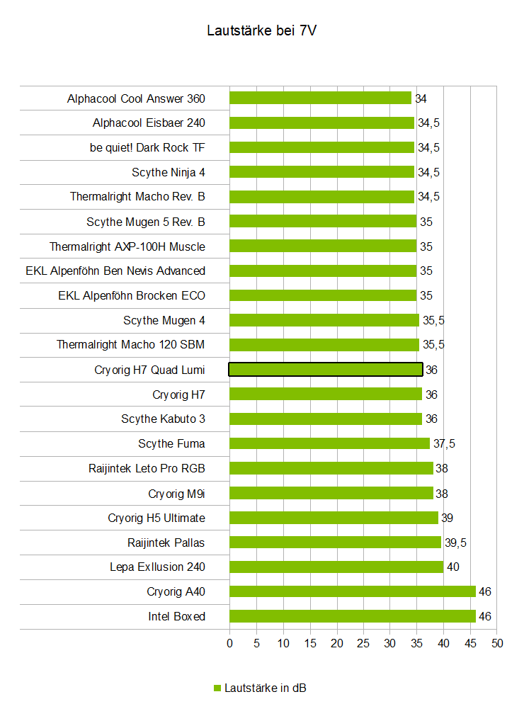

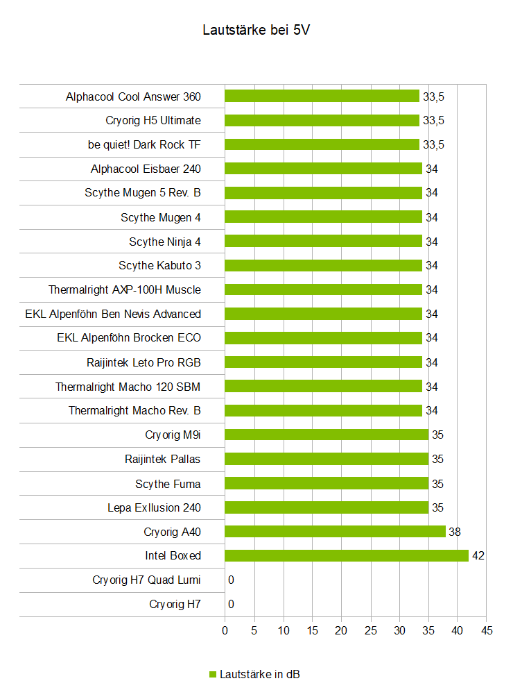

Für die Lautstärkenmessung wird in einem Abstand von 30cm, von der Mitte des Lüfters ausgehend, gemessen. Die Umdrehungsgeschwindigkeiten des Lüfters werden auch hier auf 5V, 7V und 12V fixiert. Es werden, für jede Geschwindigkeit drei Messungen durchgeführt und der Mittelwert gebildet. Dadurch werden im offenen Testaufbau etwas höhere Werte erreicht als wenn der Kühler in einem geschlossenen Gehäuse verbaut ist.
Das Grundrauschen im Raum beträgt 33,5dB
Mit 5V beträgt die Lautstärke beim Cryorig H7 Quad Lumi: konnte nicht getestet werden
Mit 7V beträgt die Lautstärke beim Cryorig H7 Quad Lumi: 36dB

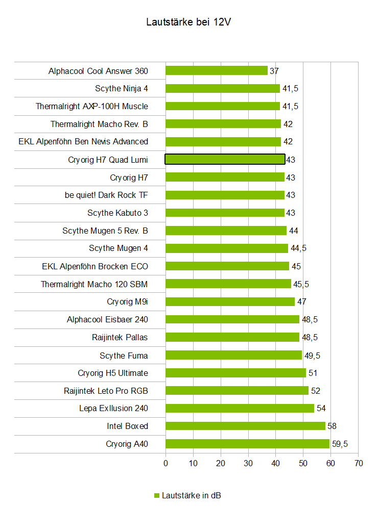

Mit 12V beträgt die Lautstärke beim Cryorig H7 Quad Lumi: 43dB

Wie schon sein nicht beleuchteter Bruder, kann auch beim H7 Quad Lumi keine Messung bei einer Spannung von 5V erfolgen. Der Lüfter lief bei dieser Spannung einfach nicht zuverlässig an. Bei mindestens einer der drei Messungen, lief der Lüfter nicht mit 5V an.
Bei 7V läuft der Lüfter dann problemlos und ohne Anlauf Schwierigkeiten. Hier kann sich der Quad Lumi mit über 2°C vom normalen H7 absetzen. Die zusätzliche Heatpipe scheint zu funktionieren.
Gleiches zeigt sich bei vollen 12V. Hier beträgt der Unterschied allerdings nur noch 1°C. Da die Lüfter, bis auf die Beleuchtung, identisch sind, hält sich der Zugewinn an Kühlleistung bei vollen Umdrehungen in Grenzen. Die zusätzliche Heatpipe war dennoch eine gute Wahl.
Durch die Anlaufprobleme bei 5V, konnte leider auch keine Lautstärkenmessung vorgenommen werden.
Da die Lüfter bei den Leistungswerten identisch sind, ergeben sich bei den Lautstärkemessungen exakt die gleichen Ergebnisse. Mit 36dbB liegt man bei 7V aber im guten Mittelfeld. Die ebenfalls RGB beleuchtete Konkurrenz in Form des Raijintek Leto Pro RGB, geht hier lauter zu Werke.
Bei vollen 1600 Umdrehungen des Lüfters, verpasst man das Treppchen mit 43dB nur knapp. Trotzdem muss man sich nicht verstecken, denn man ist selbst leiser als die 140mm großen Lüfter des Cryorig H5 Ultimate.
