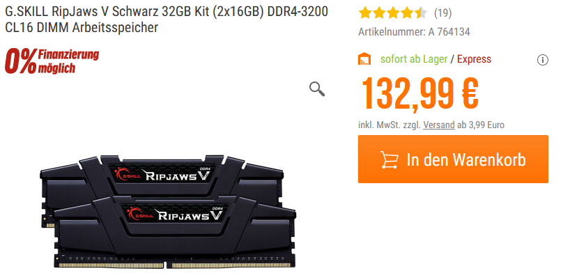

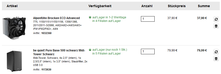

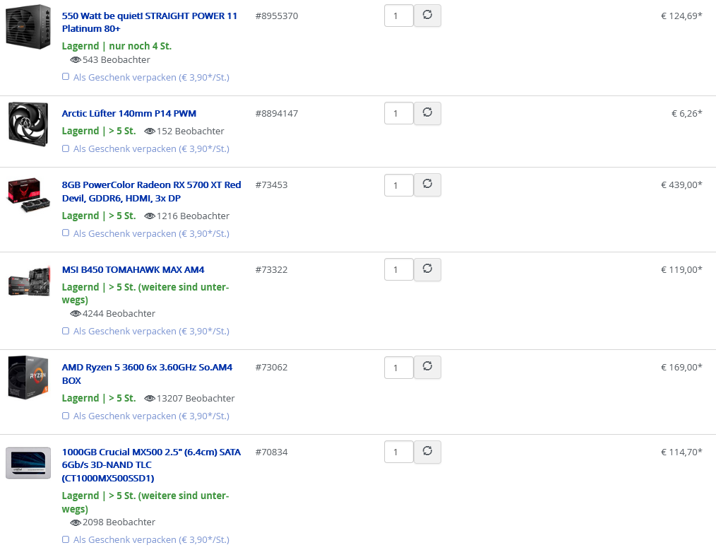

Ich habe schonmal ein bisschen geschaut und spontan das Folgende zusammengestellt:
https://s12.directupload.net/images/200521/gtvdpej7.png
https://s12.directupload.net/images/200521/uxo4sz84.png
https://s12.directupload.net/images/200521/l9hwhfdf.png
Drei verschiedene Händler, da ich darauf geachtet habe, dass alles direkt lieferbar/abholbar ist.

Konfig passt soweit :daumen:
Persönliche Meinung: ich würde die RX 5700 nehmen, zB die Red Dragon. Für FHD ist die mehr als ausreichend und falls ein neuer Monitor schneller als in "zwei, drei Jahren" kommt, reicht die auch noch für WQHD.
Wenn's erst in drei Jahren einen neuen Monitor gibt, guckt sich nach der 5700 XT auch keiner mehr um ;)
PS: falls du ein Laufwerk kaufst (brauchst du echt eins??), nimm ein externes. Oder ein anderes Gehäuse. Ein internes passt zumindest nicht in das Pure Base 500^^

Gehäuse: be quiet! Pure Base 500 schwarz, schallgedämmt 79,99 Euro

CPU-Kühler: Alpenföhn Brocken ECO Advanced 37,90 Euro

Grafikkarte: PowerColor Radeon RX 5700 Red Dragon, 8GB GDDR6, HDMI, 3x DP 349,00 Euro
RAM: G.Skill RipJaws V schwarz DIMM Kit 32GB, DDR4-3200, CL16-18-18-38 136,98 Euro

Lediglich eine schnelle M2 würde ich statt der SATA Platte verwenden.
Beim Netzteil kann man noch etwas sparen um deinen angestrebten 1000€ näher zu kommen. Ein be quiet PP11 500W reicht locker für das System. Habe mit ähnlichem System @OC ca 280Watt Verbrauch bei einem be quiet PP10 400W.
Ansonsten was die RX5700 angeht, ist eine Red Dragon eine gute und leise Wahl. Bei meiner MSI RX5700 Gaming X sind bis 60 Grad die Lüfter aus - komplett Silent. Sollte die Red Dragon ebenfalls haben.

Ein Grund für das Platinumgerät war, dass es wohl noch leiser sein soll als das normale, was für mich den relativ geringen Aufpreis rechtfertigt. Oder ist das gar nicht bemerkbar, weil ausgewählte CPU-Kühler oder Gehäuselüfter lauter sind? ;)
Wegen der SSD habe ich mich erst einmal gegen eine M.2 entschieden, da ich wenn dann die 970 Evo interessant fände. Da hat der Preis aber für mich kein ordentliches Preis-Leistungsverhältnis, denn das wären dann schon ca. 60 Euro Aufpreis im Vergleich zur MX500.
Dann bleibe ich jetzt lieber erst einmal bei einem klassischen 2,5 Zoll SSD und ersetze die eher irgendwann mal durch eine M.2 falls mir die SSD-Geschwindigkeit mal nicht mehr zusagen sollte.
Hintergrundgedanke war hier, dass ich bei einem zukünftigen vermutlichen Grafikkartenupdate in 2-3 Jahren auf der sicheren Seite sein wollte.
Oder ist das wirklich komplett überflüssig?

Der Brocken Eco Advanced ist für den Ryzen 3600 ausreichend. Wenn du mehr Kühlleistung möchtest, nimm den Brocken 3 oder Mugen 5.

Ich finde den Brocken ECO Advanced für den Ryzen 5 3600 passend, wenn du mehr Kühlleistung möchtest, nimmst du den Brocken 3.

Nach dem Lesen weiterer Tests und Messdaten würde ich beim CPU-Kühler gerne noch 5 Euro drauflegen und auf den Brocken 3 upgraden. Scheint etwas besser und leiser zu sein und da der Aufpreis absolut minimal ist, wäre es mir das wert.

2. Beim RAM habe ich mich gestern Abend noch gefragt, ob sich der Aufpreis auf DDR4-3600 derselben Reihe lohnen würde? Für 25 Euro vermutlich eher weniger, oder? Kann selbst sehr schlecht einschätzen, was das in der Praxis an zusätzlicher Leistung bringt.

Wieso RAM OC? Ich will ja gar nichts übertakten, sondern ziehe in Betracht, direkt DDR4-3600er zu kaufen. Der sollte dann ja schneller sein als der 3200er. Die Frage ist nur, ob sich das lohnt...

Dann warte ich jetzt mal, ob noch Meinungen zum 3600er statt 3200er RAM kommen (Aufpreis wären wie gesagt 25 Euro) und bestelle sonst heute Abend das folgende System:
der Ryzen 5 3600 ist für 3200MHz spezifiziert, alles darüber hinaus ist quasi als übertakten zu sehen!
Bei der Geschwindigkeit sind 3600MHz für den "Normalanwender" wohl das Optimum, wie groß der Unterschied zu 3200er in der Praxis ausfällt, weiß ich aber leider nicht.
