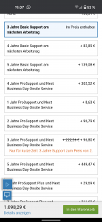

Die Quadro kannst du nicht wirklich mit einer RTX vergleichen, wie @nonameguzzi schon sagt.
Als Tipp würde ich dir noch 3 Jahre Pro Support empfehlen! Ist auch gerade im Angebot.
Der Basic Support sitzt z.B. in Bratislava und arbeitet Scriptbasiert. Der Pro Support in Halle/S. Bei einem evtl Defekt ist vieles einfacher. Gönn dir das bei diesem System vorsichtshalber.
Denk dran, bei Dell läuft alles über die Supportlaufzeit. Das Wort Garantie musst du hier etwas streichen.
Grüße
P.S. An Gaming ist mit einer Quadro übrigens nicht zu denken.
