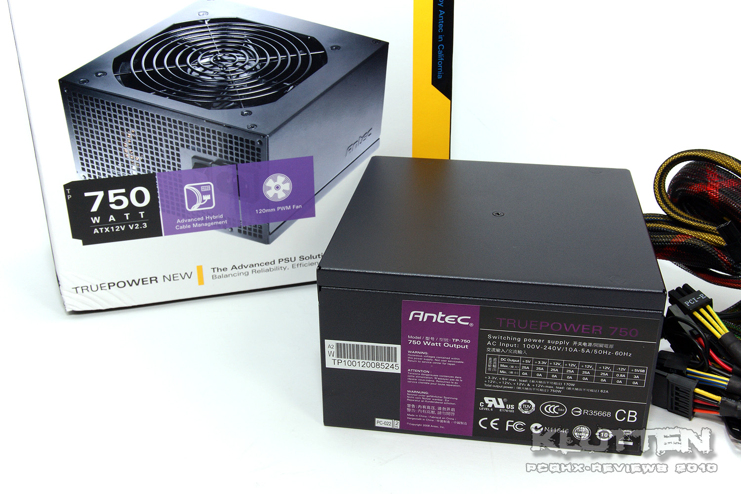

Als altgedienter und bekanntermaßen sehr hochwertig geltender Netzteilhersteller, bietet Antec mit der neu aufgelegten True-Power-Serie solide Kost im großen Markt der Stromspender. Als Mittelklasse unter den Geräten der High-Current-Pro-Serie sollen vor Allem qualitätsbewusste und computerbegeisterte Anwender angesprochen werden. Auf aktuelle Technik wird aber nicht verzichtet und so bietet das Gerät DC-DC-Technik zur Erzeugung der einzelnen Spannungen und einen sehr leisen 120mm-Lüfter, der die nötige Laufruhe bringen soll. Mit einem Preis ab 107€ ist das True Power New 750 (TP-750) zwar nicht billig, gliedert sich aber nahtlos in die unteren Bereiche dieser Leistungsklasse ein.
Das True Power New 750 im Preisvergleich -> LINK

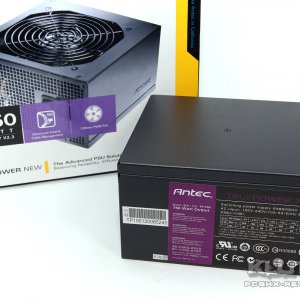

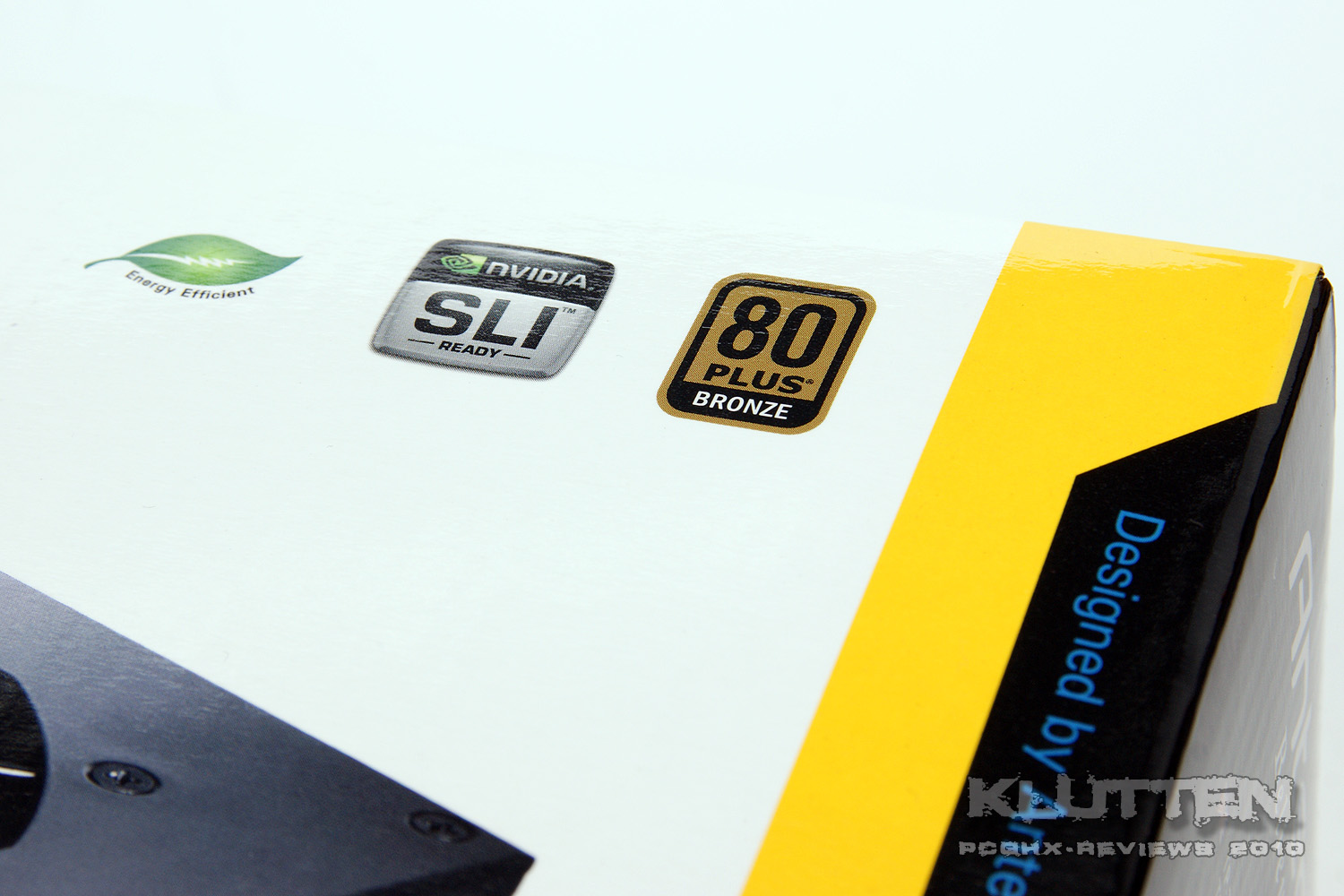

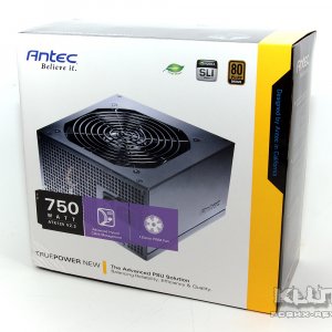

Bei der Umverpackung verzichtet Antec auf Design-Features und konzentriert sich auf das Wesentliche. Das Netzteil kommt gut gepolstert daher und der Karton wartet mit den nötigsten technischen Daten auf, die der Käufer im Handel erwartet. So ist die 80Plus-Zertifizierung sofort ersichtlich und die gelieferten Ausgangsleistungen in einer Tabelle auf der Rückseite ebenso. Diese finden sich auch auf einem Aufkleber direkt am Netzteil wieder.

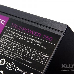

Zurück zum Inhaltsverzeichnis- Hoher Wirkungsgrad - 80Plus Bronze (siehe auch in der Unterkategorie Messergebnisse)
- Dauerleistung: 750 Watt
- Kombinierte Ausgangsleistung bis 744 Watt (12V)
- Konform: ATX 12V Version 2.3 / EPS 12V Version 2.91
- aktiver PFC (Leistungskorrekturfaktor)
- DC to DC Technik
- 4 getrennte 12V-Schienen
- PWM-geregelter, leiser 120mm-Lüfter (50% leiser als ein Standardlüfter)
- Hybrid-Kabelverlegung für bessere Luftzirkulation im Gehäuse
- Duales PCB-Layout verbessert die Kühlwirkung
- Abmessungen: 150 x 150 x 86 mm
- Gewicht: 2,30 kg
- 5 Jahre Herstellergarantie
- Umfangreiche Sicherungsmechanismen: OVP, UVP, OCP, SCP, OPP

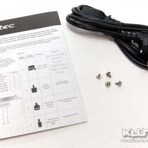

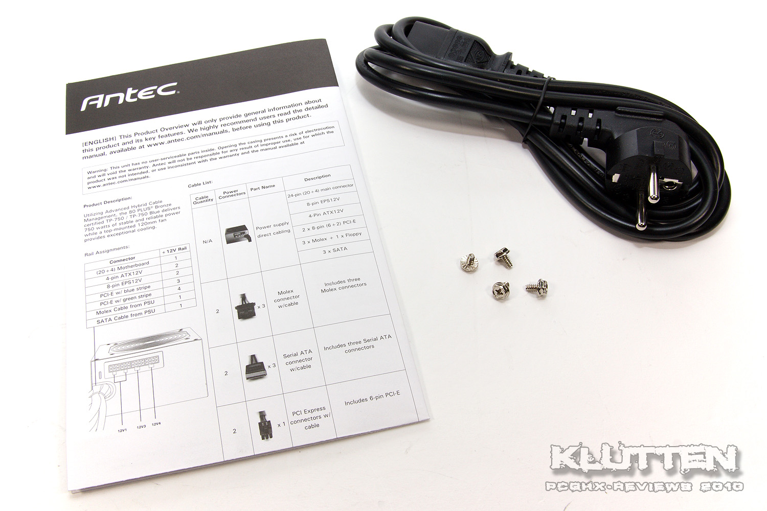

Nahezu vollständig präsentiert sich das Zubehör des TP-750, welches im Karton zu finden ist. Eine kurze, mehrsprachige Produktbeschreibung liefert allgemeine Informationen über das Produkt und seine wichtigsten Funktionen. Ansonsten findet man selbstredend die üblichen Schrauben zum Befestigen im Gehäuse, sowie ein Kaltgerätekabel. Strippen für alle möglichen Anschlussmöglichkeiten sind ebenfalls ausreichend vorhanden, denen widmen wir uns aber im nächsten Kapitel. Einzig ein paar zusätzliche Kabelbinder oder Klettbänder wären beim Lieferumfang wünschenswert, da so nochmals mehr Ordnung im Gehäuse geschaffen werden kann. Zwei wiederverwendbare Kabelstrapse befinden sich serienmäßig in der Verpackung, diese sind aber recht klobig zu handhaben.

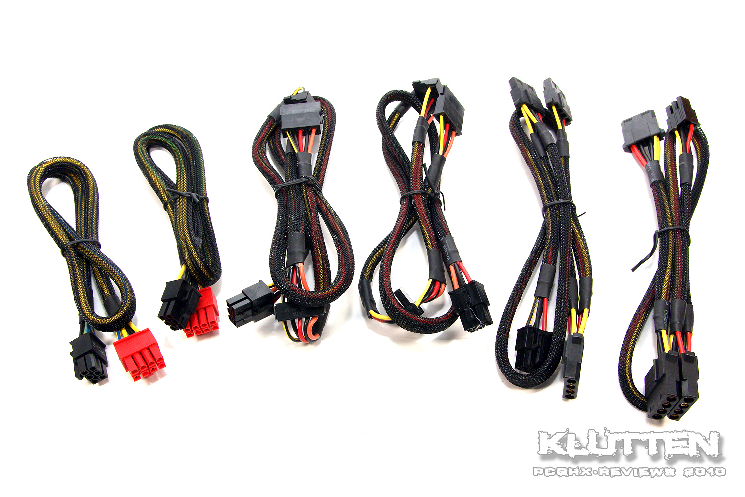

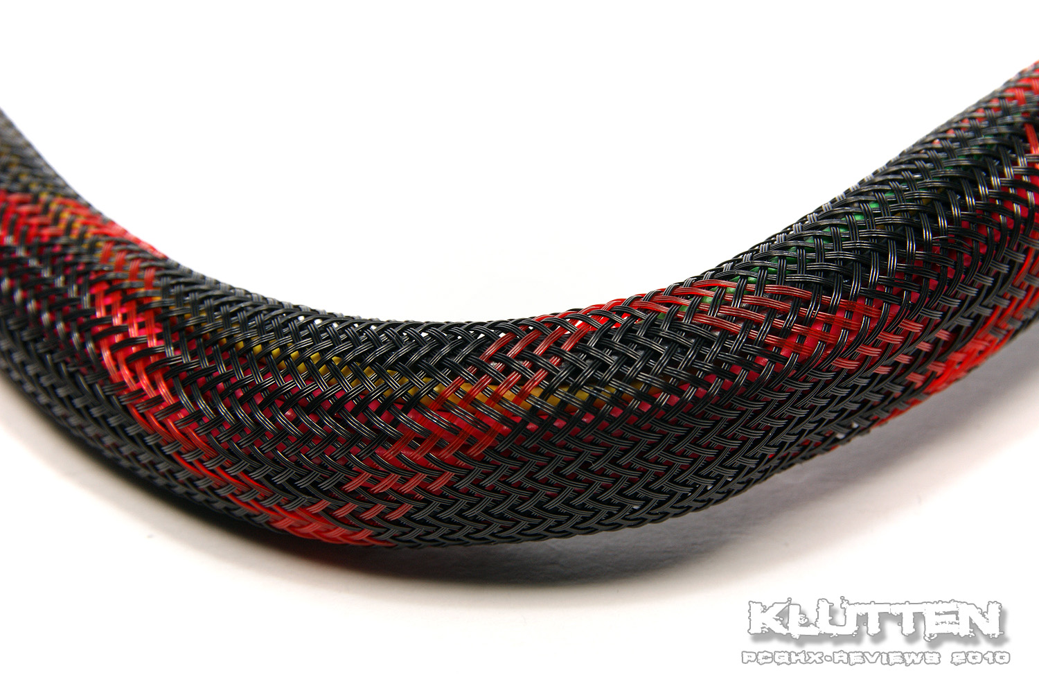

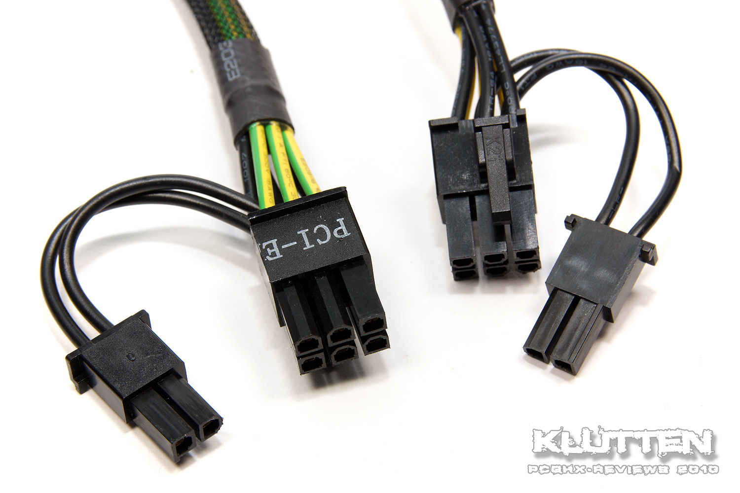

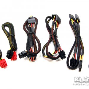

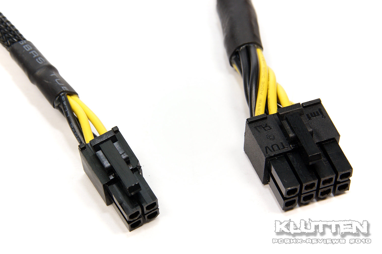

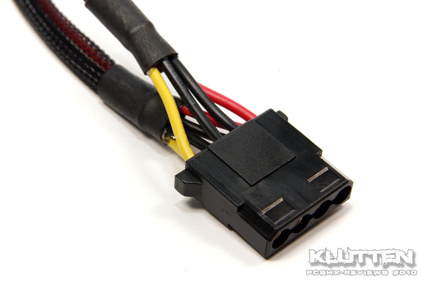

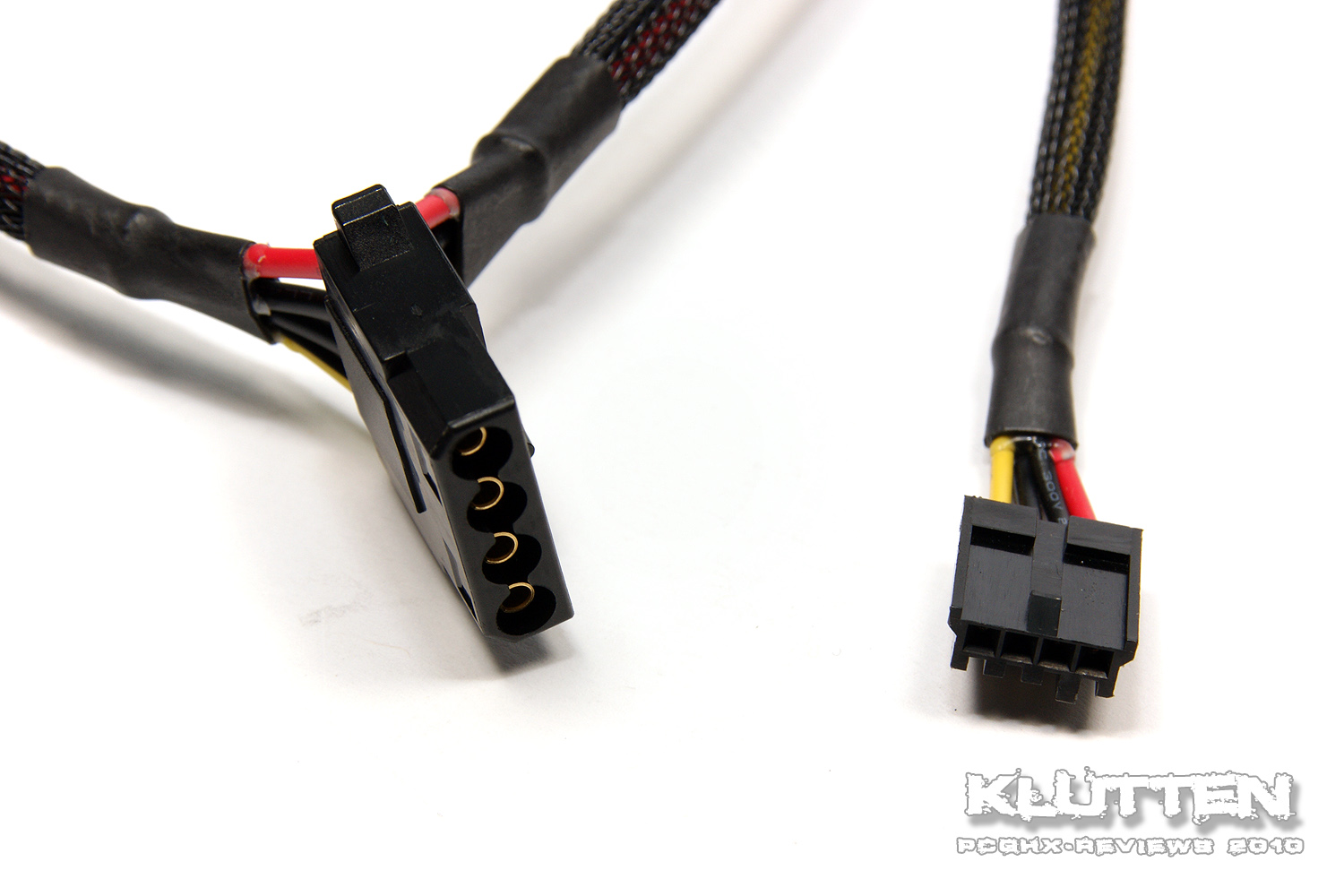

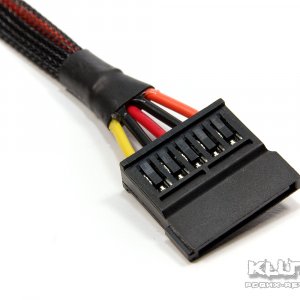

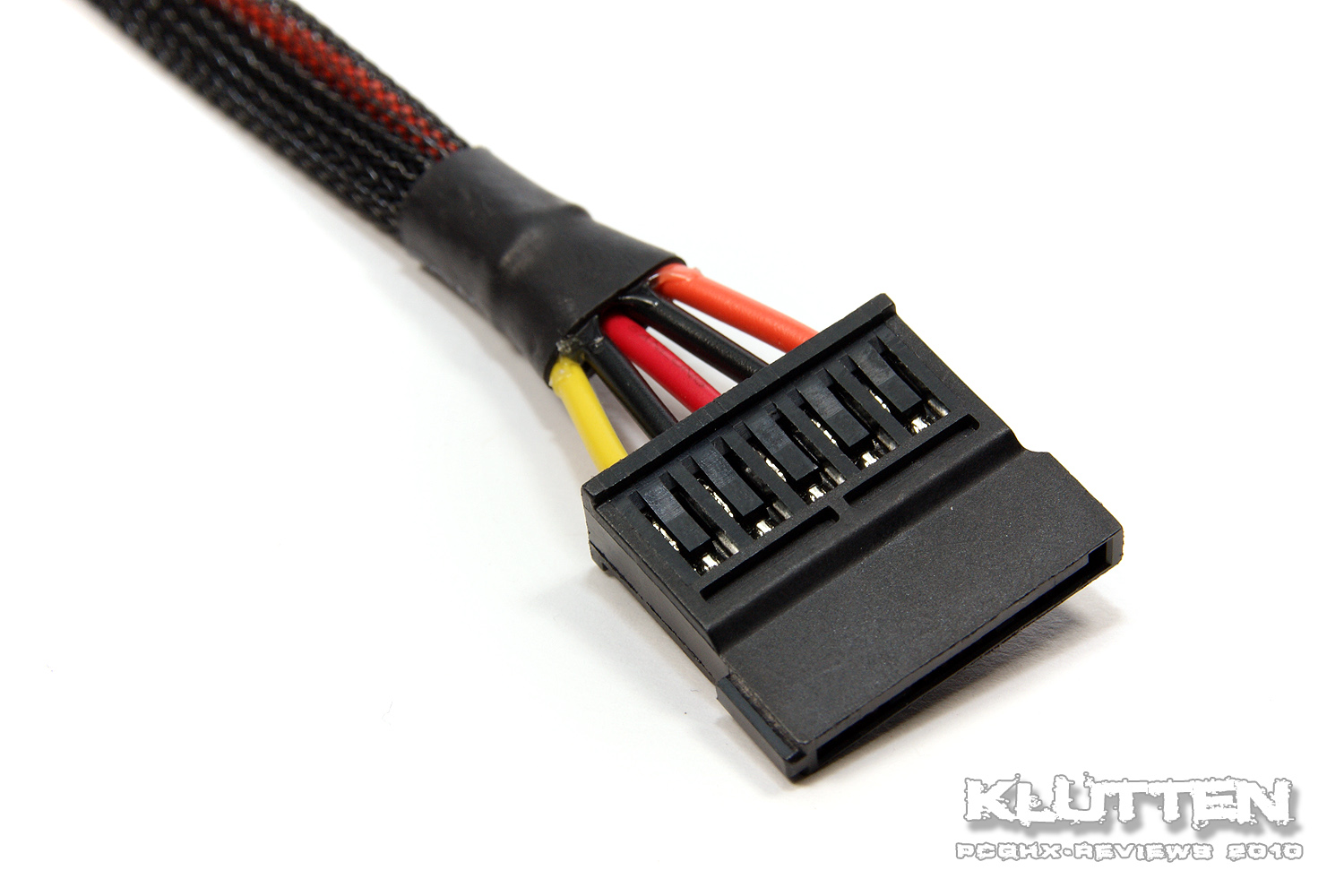

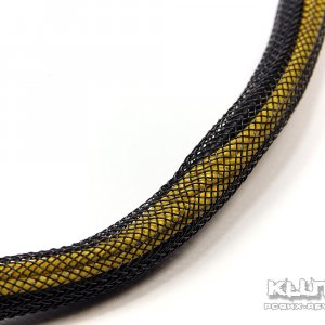

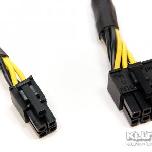

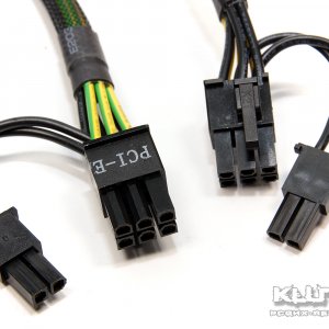

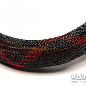

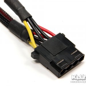

Im Folgenden widmen wir uns den vielen bunten Litzen, die unsere Hardware mit Strom versorgen. Diese gliedern sich in einen fest verdrahteten und einen modularen Teil auf. Das Gute vorneweg - mit den fest am Netzteil befindlichen Kabeln kann bereits ein kompletter PC mit einigen Laufwerken bestromt werden, sodass man meist nicht auf modulare Kabel ausweichen muss. Lediglich Nutzer von SLI- oder Crossfire-Systemen, sowie Nutzer von überdurchschnittlich vielen Laufwerken benötigen diese.

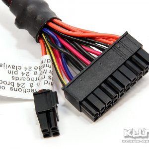

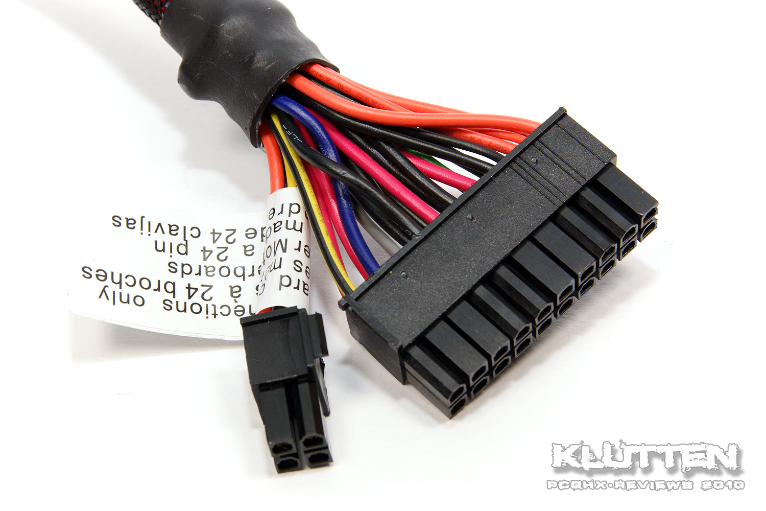

Der 24-polige ATX-Stecker ist wie meist üblich als 20+4-Pin-Stecker ausgelegt und mit einem rot/schwarzen Sleeve ummantelt. Dieses wirkt im Vergleich zu all den anderen Kabeln des TP-750 sehr hochwertig. Ein Verrutschen ist durch einen Kabelbinder und zusätzlich verklebten Shrink unmöglich. Positiv fällt auf, dass alle Stecker durchgängig in schwarz gehalten sind und so nicht die Optik stören. Bild 3 und 4 in der folgenden Gruppe zeigen die Kabel für die zusätzliche Spannungsversorgung der CPU, welche wahlweise als 4-Pin oder 8-Pin vorliegen. Die Ummantelung wirkt eher wie eine Netzstrumpfhose als wie solider Geflechtschlauch - diese ist nicht wirklich blickdicht, auch wenn das Bild schlimmer aussieht als der reale Zustand. Ihren Zweck erfüllt sie aber dennoch und wer es genauer sehen will, der betrachte die anderen Kabel, welche auf den Bildern vorteilhafter aussehen.

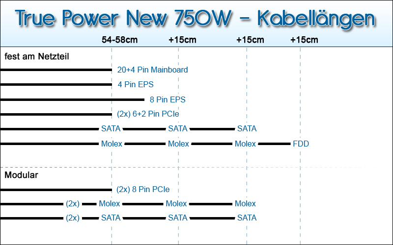

Im weiteren Lieferumfang befinden sich die folgend teilweise abgebildeten Kabel. Die genaue Anzahl ist dem Diagramm zu entnehmen, das auch Aufschluss über alle Längen gibt. Wozu also viele Worte verschwenden, wenn Bilder so viel aussagekräftiger sind.

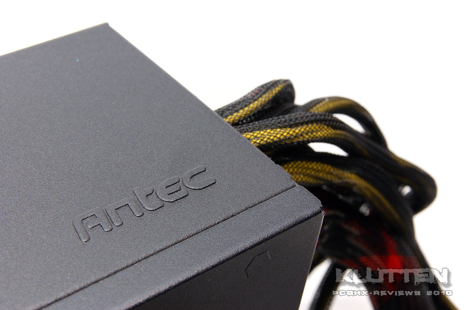

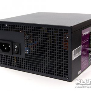

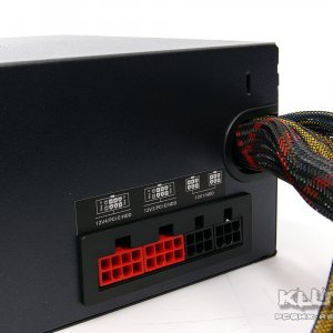

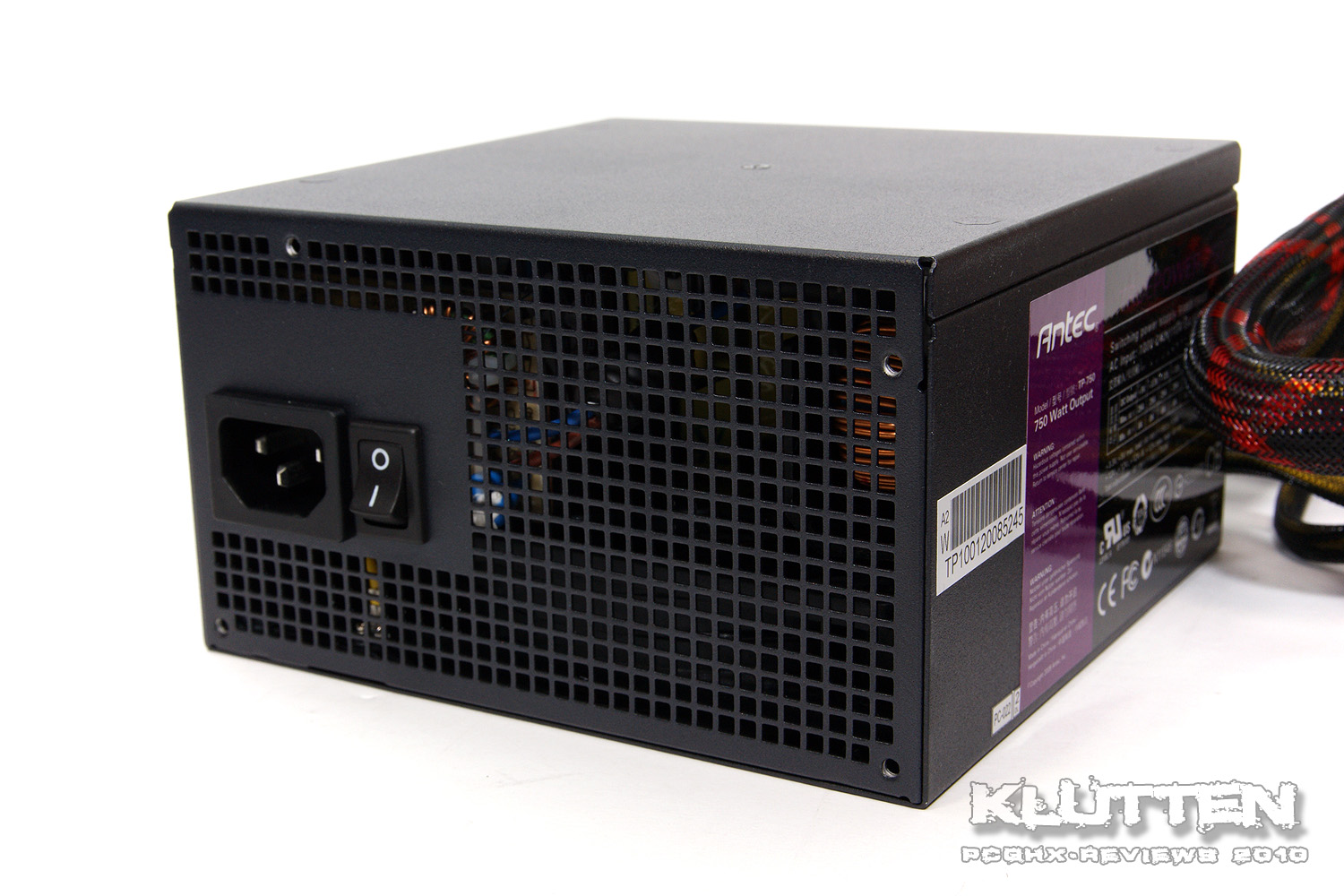

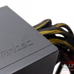

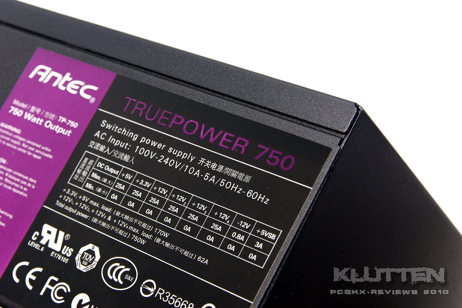

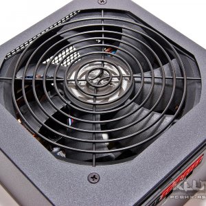

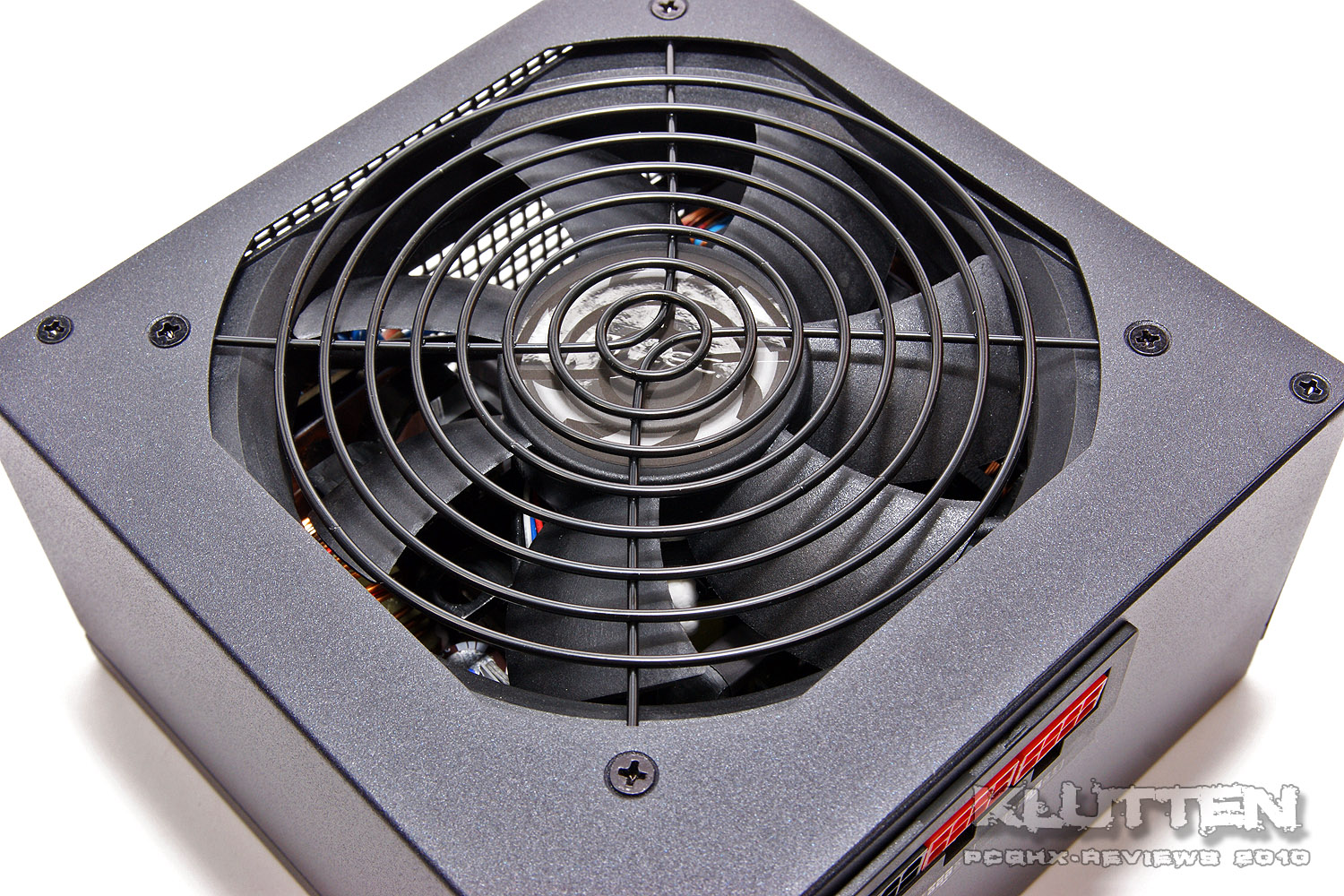

Einige persönliche Eindrücke dürfen natürlich nicht fehlen und so schauen wir uns das Netzteil einmal ganz unverbindlich an. Auf den ersten Blick weiß das schlichte Gehäuse sofort zu gefallen, denn die Optik soll ja auch nicht zu kurz kommen. Die Qualität der Verarbeitung und der Oberflächengüte sind über jeden Zweifel erhaben und weisen keine Kritikpunkte auf. Mit "schlicht und edel" könnte man dieses Konstrukt in allen Lebenslagen beschreiben. Kaum etwas trübt diese Optik und so ist neben einem Aufkleber zu den lieferbaren Leistungen und der Beschriftung der modularen Anschlüsse nur noch das erhaben geprägte Antec-Logo auf dem schwarzen Gewand sichtbar.

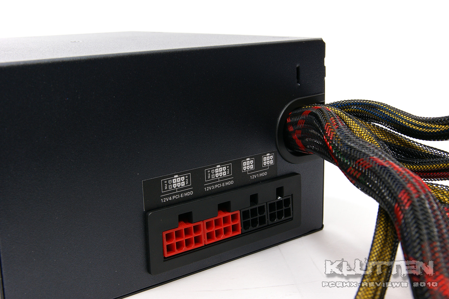

Die Rückseite präsentiert sich gewohnt luftig und beherbergt inmitten des Lochgitters einen separaten Netzschalter. Dreht man das TP-750 um 180° um, so erscheint die sehr aufgeräumte Sekundärseite, die neben einem festen Kabelstrang auch die vier Ports für die modularen Kabel beherbergt. Diese sind wie bereits beschrieben beschriftet, in der Größe unterschiedlich und farblich codiert, sodass eine Verwechselung ausgeschlossen werden kann. Die Unterseite bietet dem 120mm-Lüfter unter einem schlichten, schwarzen Gitter seinen Arbeitsplatz.

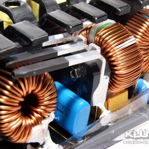

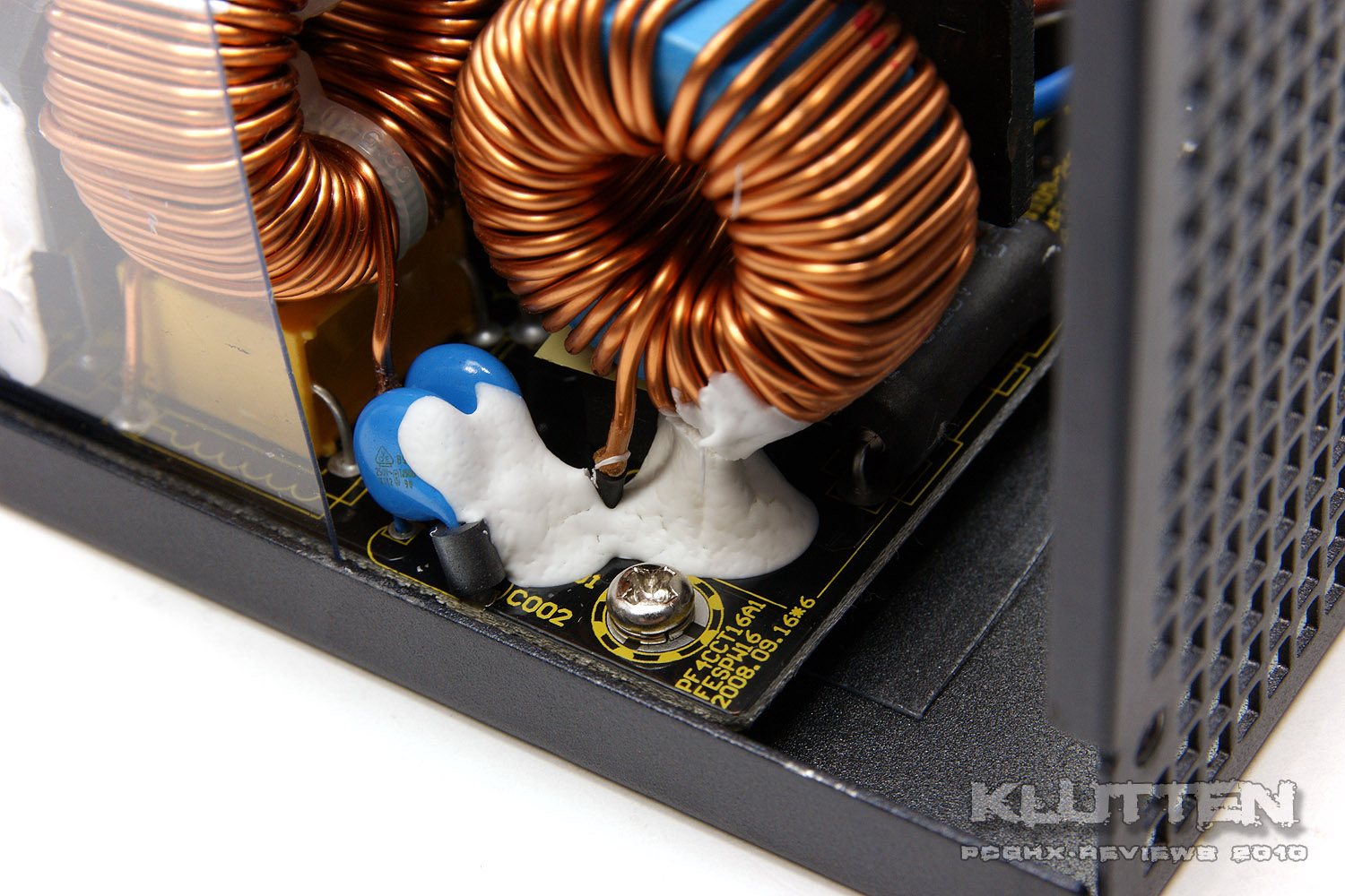

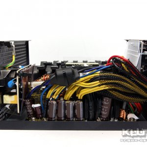

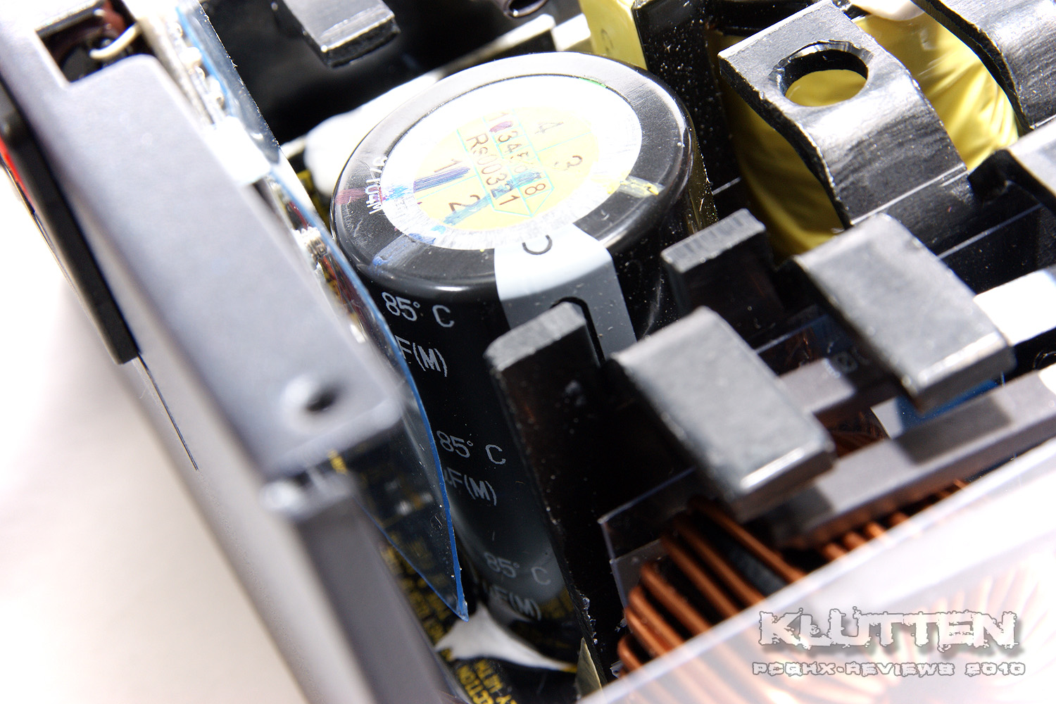

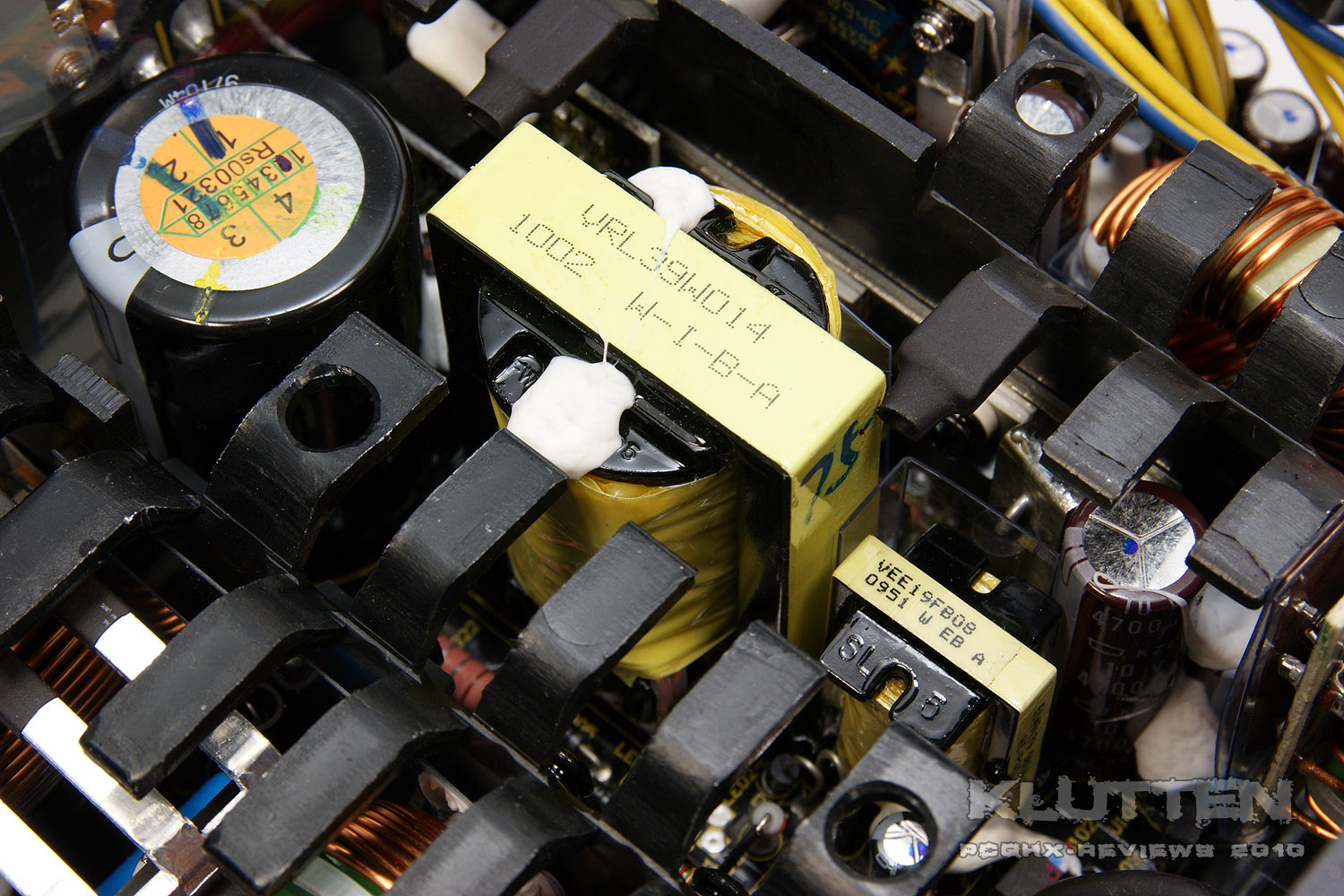

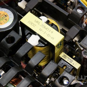

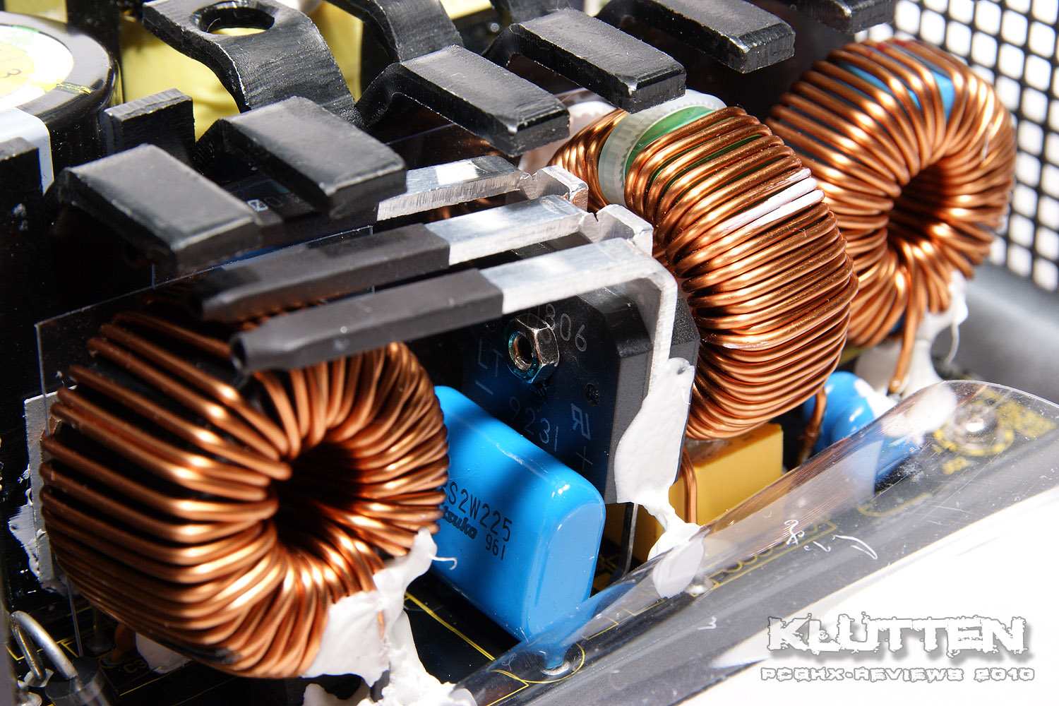

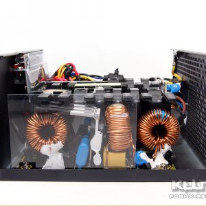

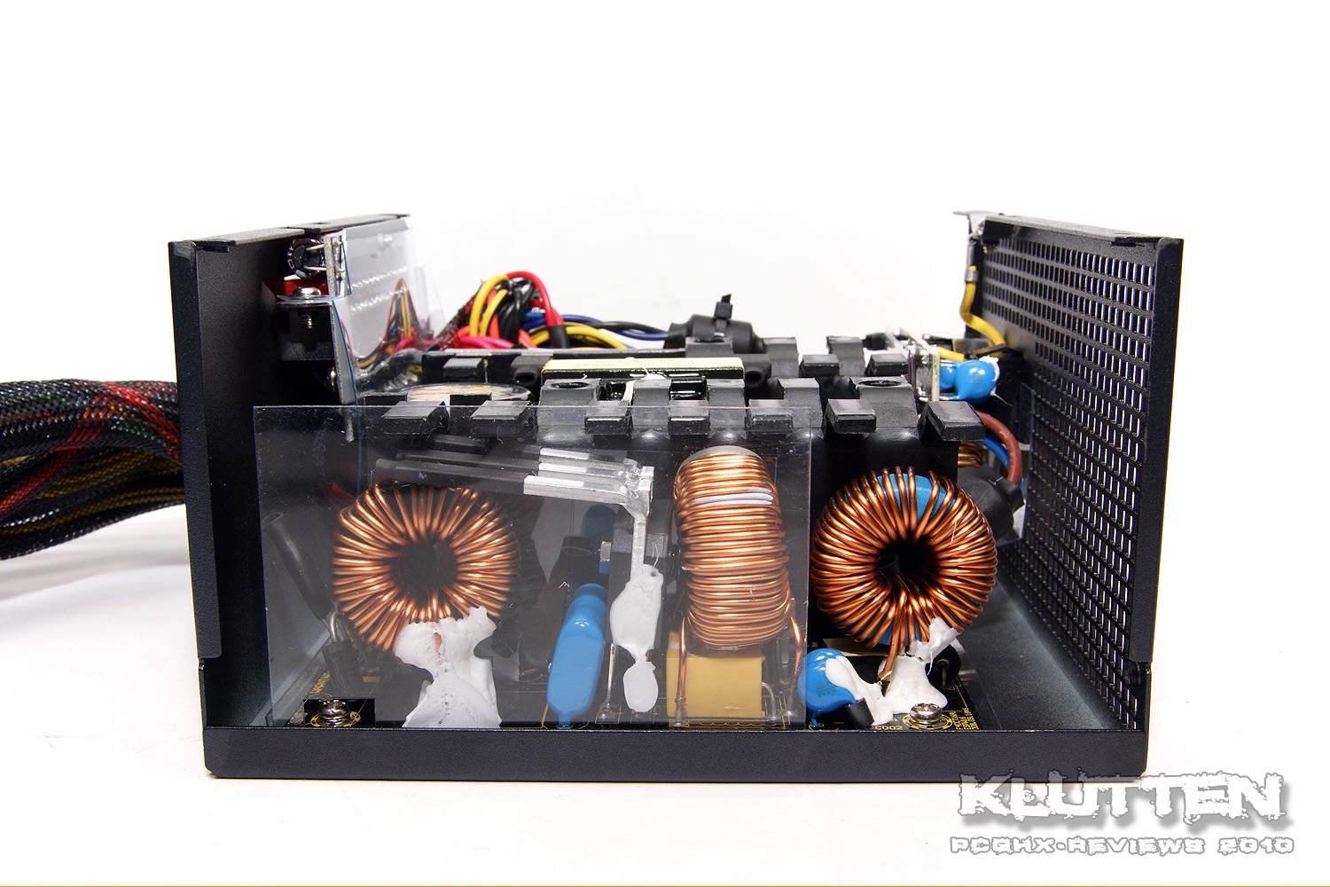

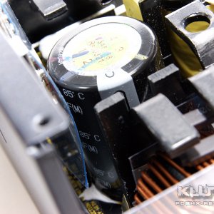

Viele werden aus Garantiegründen ihr Netzteil nie von Innen sehen, aber hier gibt es die Möglichkeit ins Heiligste zu blicken. Alles in Allem ist der Aufbau sehr übersichtlich und nur wenige Komponenten sind verdeckt, sodass der Luftstrom alle Winkel und die großzügig angelegten Kühlkörper erreichen kann.

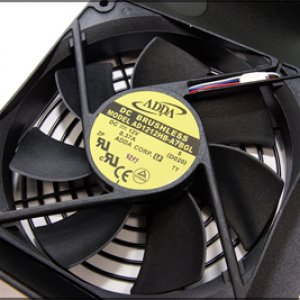

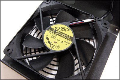

Ein erster Blick unter den Deckel des Gehäuses gibt den Blick frei auf den PWM-geregelten 120mm-Lüfter der Firma Adda, welcher unter der Produktbezeichnung AD1212HB-A7BGL geführt wird. Mit 0,37A sollte er schon von Haus aus nicht zu den lautesten Vertretern seiner Zunft gehören. Weiter geht es mit der Eingangsseite, die bei diesem Netzteil deutlich ausgeprägt ist. Auf einer separaten Platine sind diverse Y-Kondensatoren, ein X-Kondensator, sowie eine Spule verbaut. Die beiden anderen Bilder in dieser Vierergruppe zeigen das TP-750 jeweils von den Seiten und dort schön die verbauten Bauteile. Viele davon sind zur Geräuschreduzierung durch Schwingungen miteinander verklebt.

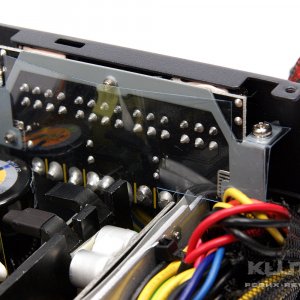

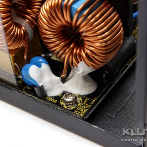

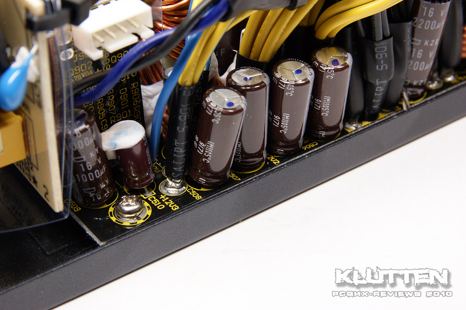

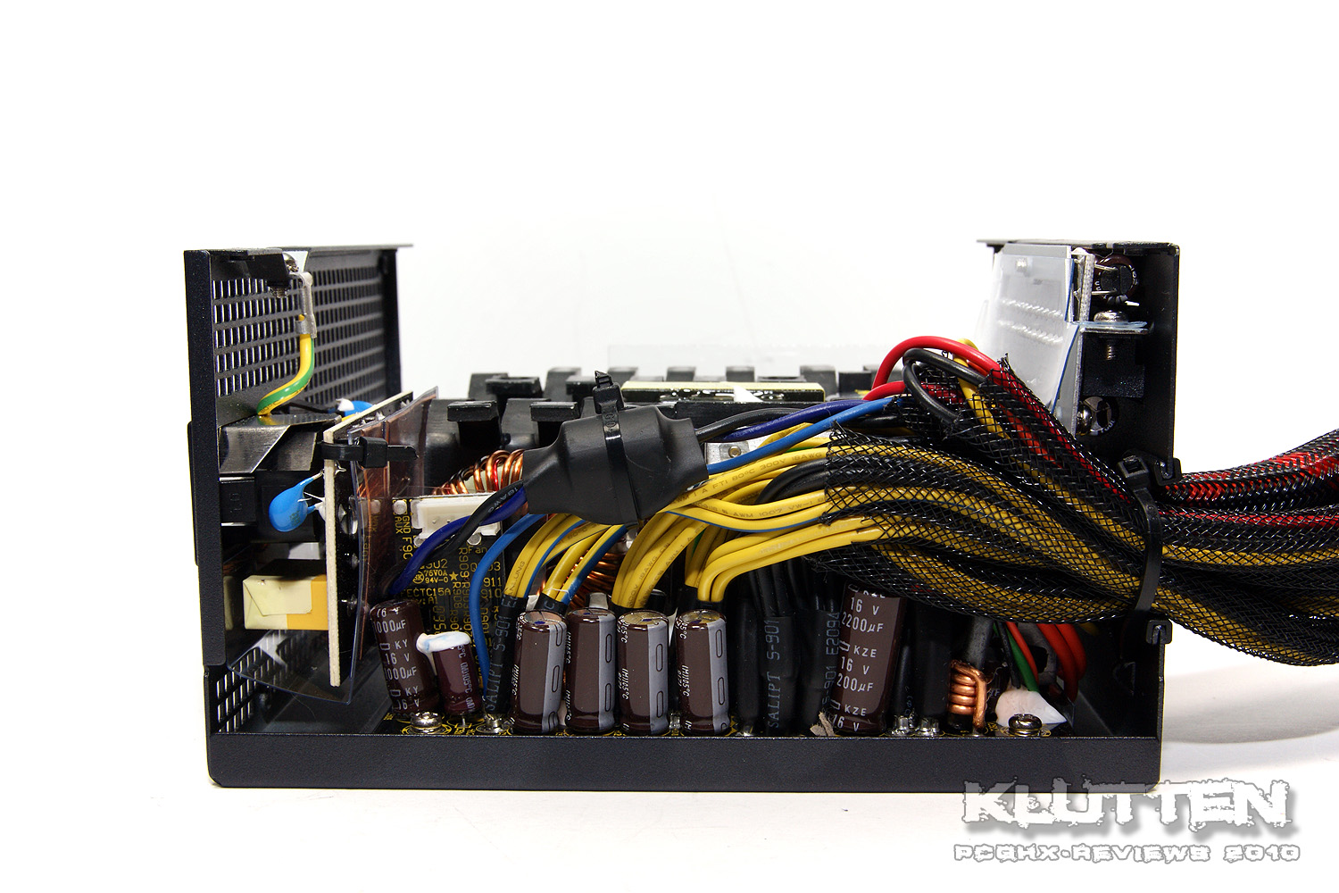

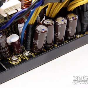

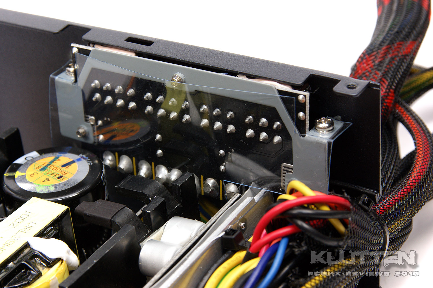

Auf der Eingangsseite zeigt das Bild oben links neben den vier getrennten 12V-Schienen auch noch die separate Platine für die PWM-Regelung des Netzteillüfters. Alle Kabel sind sauber verlegt, zusammengefasst und verlötet. Ebenfalls erblicken kann man die sehr sauber verarbeitete, doppelseitige Hauptplatine. Diese ist unter ihrem schwarzen Lack nett anzusehen und auch hier sind die Lötstellen über jeden Zweifel erhaben. Rechts abgebildet sind die Gleichspannungswandler, die von einer ausgefeilten Elektronik flankiert werden, welche auf separaten Platinen verbaut ist. Weitere Bauteile für die Glättung von Strom und Spannung sind in der zweiten Bildreihe zu sehen. Die Spulen sind zur Reduktion von Schwingungen, wie eingangs bereits erwähnt, miteinander verklebt.
Die sekundärseitige Anschlussplatine für die modularen Stränge sitzt mit dem Gehäuse fest verschraubt an der Rückseite. Auf ihr sind zusätzliche Kondensatoren verbaut, die Spannungsänderungen (Schwankungen) entgegen wirken sollen und gleichfalls dafür sorgen, dass die Hauptplatine aufgeräumter daherkommt. Die Lötqualität ist an dieser Stelle ohne Tadel. Der rechts abgebildete Primärkondensator stammt wie alle anderen in diesem Stromspender von Nippon Chemicon und ist mit seinen 560 µF bis 85 °C spezifiziert.

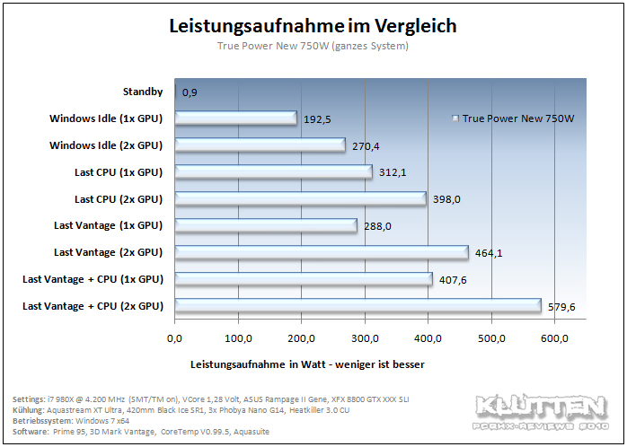

Kein Test ohne Messungen. Leider fehlen durch einen geänderten Testaufbau Vergleichswerte, die hier herangezogen werden können. Wer dennoch grobe Vergleiche ziehen möchte, der kann in das große Roundup sehen. Dramatisch ist dieser Umstand aber nicht, da ohnehin präzise Messwerte aufgrund fehlender Messtechnik zur Überprüfung der Herstellerangaben ausbleiben. Im geänderten Aufbau findet sich mittlerweile ein neuer Prozessor (i7 980X), der trotz seiner Leistungsstärke deutlich geringer in der Stromaufnahme ist. Folgende Tests werden da natürlich wieder aufschlussreicher.
Auf eine Geräuschmessung habe ich verzichtet, da kein echter Vergleich möglich ist. Fakt ist aber, dass das True Power New 750W zu keinem Zeitpunkt wirklich Wärme produziert hat und folglich auch der Lüfter immer sehr langsam drehte. Man muss sein Ohr schon auf weniger als 50cm an das Netzteil bewegen, um dieses zu hören - TOP. Nebengeräusche bei hohen Lasten sind aber trotzdem im offenen Aufbau wahrnehmbar. Das Netzteil neigt zu deutlichem Fiepen der Bauteile, obwohl diese nahezu durchgängig verklebt sind.
Der 80Plus-Chart des TP-750 -> LINK
Spannungen habe ich auch dieses Mal mit Everest, sowie mit einem Multimeter ausgelesen. Der Zettel mit fast allen Daten ist aber scheinbar bei einer der letzten Aufräumaktionen meines Büros zum Opfer gefallen. Einen Ausblick kann ich trotzdem noch geben, denn alle gemessenen Spannungen mit dem Multimeter waren unter Last nicht wirklich von den Spannungen im Idle zu unterscheiden. Die 12V-Schiene leistete sich nur extrem geringe Abweichungen von 0,03 - 0,08 Volt. Damit deckt sich das Ergebnis mit vielen internationalen Tests, die ähnliche Werte beschreiben.

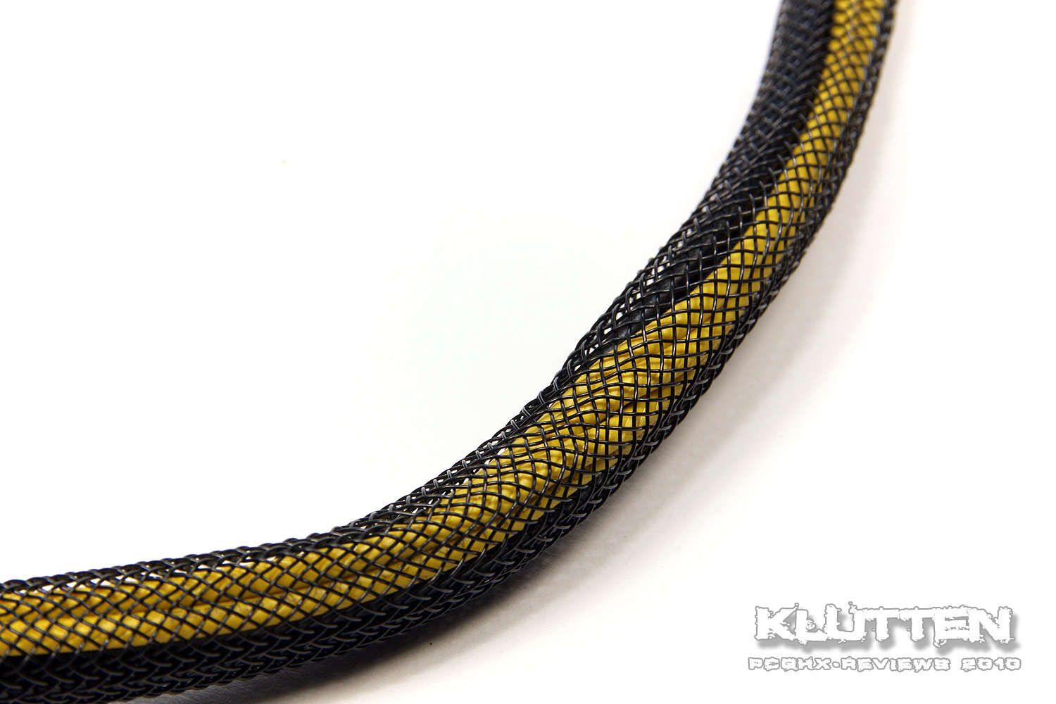

Die Kritikpunkte sind indes rar und müssen schon wie die Nadel im Heuhaufen gesucht werden. So ist lediglich die Güte des Geflechtschlauches leicht negativ aufgefallen, sowie der Wunsch nach einigen Kabelbindern. Sonst sammelt das TP-750 nur noch bei den Nebengeräuschen Minus-Punkte. Das wahrgenommene Fiepen ist im offenen Aufbau nervig, sollte aber im Gehäuse wohl zu 100% untergehen. Trotzdem haben Konkurrenzprodukte gezeigt, dass es durchaus auch anders geht.
Fazit -> Wer ein ausgereiftes und modernes Netzteil in der Leistungsklasse um 750 Watt sucht, der findet im TP-750 von Antec einen würdigen Begleiter. Die Leistung ist solide und ohne wirklichen Makel, daher bekommt das Netzteil eine uneingeschränkte Kaufempfehlung.
Zurück zum InhaltsverzeichnisDie Kritikpunkte sind indes rar und müssen schon wie die Nadel im Heuhaufen gesucht werden. So ist lediglich die Güte des Geflechtschlauches leicht negativ aufgefallen, sowie der Wunsch nach einigen Kabelbindern. Sonst sammelt das TP-750 nur noch bei den Nebengeräuschen Minus-Punkte. Das wahrgenommene Fiepen ist im offenen Aufbau nervig, sollte aber im Gehäuse wohl zu 100% untergehen. Trotzdem haben Konkurrenzprodukte gezeigt, dass es durchaus auch anders geht.
