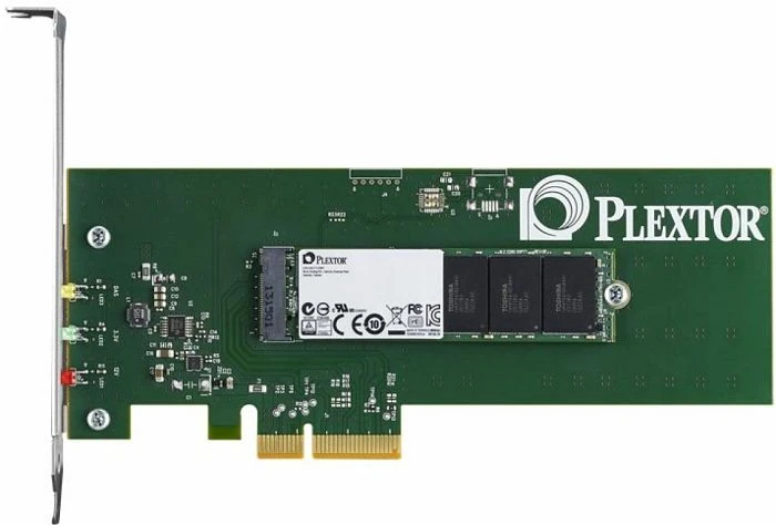

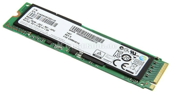

Ich sehe dort einen ganzen Block PCIe (=NVME) SSD.
Im letzten BIOS (oder auch UEFI) werden NVME SSD unterstützt:

Das ist die erste der Liste. die hatte ich geprüft
Aber Du hast Recht, danach kommen wirklich noch PCIe M2 SSD, aber ohne NVMe. Danke für die Korrektur!
Danke für die Info, grundsätzlich ist es schon mal gut zu wissen, dass NVMe mit dem neuesten UEFI unterstützt wird! Da ich bislang aber echt miese Erfahrungen mit meinem Board gemacht habe (auch nach einem Austausch), würde ich jetzt erstmal davon ausgehen, dass wirklich nur die dort aufgelisteten SSDs unterstützt werden. Diese sind aber mittlerweile echt alt oder kaum noch zu bekommen oder zu teuer :D Insofern denke ich, dass an der Stelle vielleicht eine normale SATA-SSD wirklich mehr Sinn macht...
