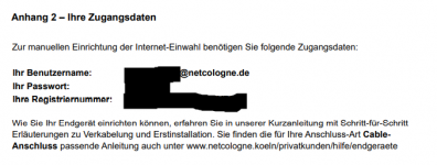

Mit meinem Anschluss hatte ich auch Zugangsdaten mit dazu bekommen und ich hatte auch aus dem freien Handel zuvor eine 6660 und eine 6591 Fritz!Box da und da gab es auch ein Bereich wo ich diese Daten eingeben konnte. Ich könnte daher auch problemlos eine eigenen Router/Modem oder Fritz!Box nutzen. Voraussetzung ist natürlich eine Freischaltung der Mac-Adresse (Fritz!Box).

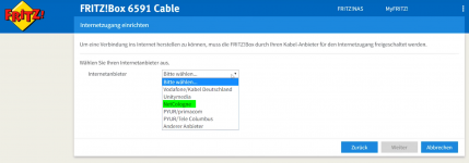

Habe dieses Bild jetzt selbst aus dem Internet, da dieser Bereich wo ich den Anbieter dazu auswählen muss, habe ich auf meiner Fritzbox nicht. Denn wie bereits erwähnt ist meine Fritz!Box keine aus dem Handel gekaufte Box. Aber die 6660 und 6591 die ich zuvor aus dem Handel gekauft hatte, hatten auch diese Auswahl und da kommt es bestimmt ganz darauf an, wie es jeder Anbieter dazu handhabt.

Wie oben bereits angegeben, hatte ich auch Zugangsdaten dazu bekommen.
Hab den Assistenen mal bei meiner Fritzbox gestartet. Bei Auswahl von NetCologne kommt folgendes Fenster:
Ich versteh das so, dass die Zugangsdaten nur für die Anmeldung auf der Aktivierungswebsite sind. Dadurch weiß die Website, wer man ist, dann trägt man dort die MAC Adresse ein und die Box wird anhand des gebuchten Tarifs provisioniert.

Die Zugangsdaten für mein Online Account und auch dem Bereich wo ich einen neuen Router freischalten kann oder wenn ich diesen Link aus deinem Bild eingebe, habe ich separat dazu bekommen. Das sind ganz andere Zugangsdaten, als die die oben dabei stehen. Vielleicht haben sie es auch mittlerweile geändert. Aber damals bin ich auch nicht weiter als mit deiner Ansicht gekommen, da der Techniker noch nicht da war und ich mein neuen Anschluss noch nicht geschaltet hatte. Die Freischaltung erfolgte erst mit dem Techniker und der bekam meine eigene Box nicht ans Laufen.
