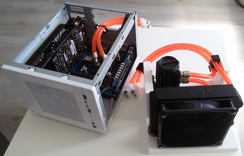

Ich hatte im SG05 mal kurz ein Asus Strix X470i mit einem R5-1600, 16GB RAM, EVGA GTX 1060 SC (~18cm) und als Kühler einen Thermalright AXP-100 Muscle,
als Frontlüfter(intake) einen Noctua NF-S12B 1200 (über Board geregelt).
Ich muss sagen das die Temps nicht viel anders als im Jonsbo U4 mit 2Lüfter rein und einmal raus waren (lag aber etwas am Aufstellort), selbst die Lautstärke
war nicht sonderlich anders, die VGA wird eh den meisten Lärm verursachen, allerdings hat sie im SG05 oder dem deinen, gleich Zugang zu Frischluft durch die
löchrige Seitenwand und damit hebt sich das wieder etwas auf.
Ich würde aber wenn, nicht das Q nehmen, jeder Lüfter, der entweder Luft hinein oder raus pusten möchte, wird dankbar über Mesh in der Front sein.
Edit:
einen übertakteten 2600K inkl. der H60 Gen.2 hatte ich auch schon in dem SG05 inne, sammt VGA die von Hinten bis Vorne abschliest,
die H60 als intake, CPU Temps und VGA Temps alles kein Problem, aber die System Temperatur ist dann schon ordentlich.
Edit2:
Später hatte ich dann die H60 gegen was externes selbstgebautes ersetzt :D
