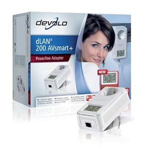

@onliner des habe ich mir auch schon überlegt aber unsere Leitungen wurden 1980 verlegt, die sind sau alt
