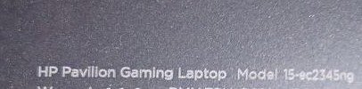

Sry, musste auf eine Mail vom Besitzer warten, siehe Foto.
Wieder eine Vollrückwand vom Saturn.

Was meinst denn mit Vollrückwand?
Hat er bei Media Markt geschossen.
