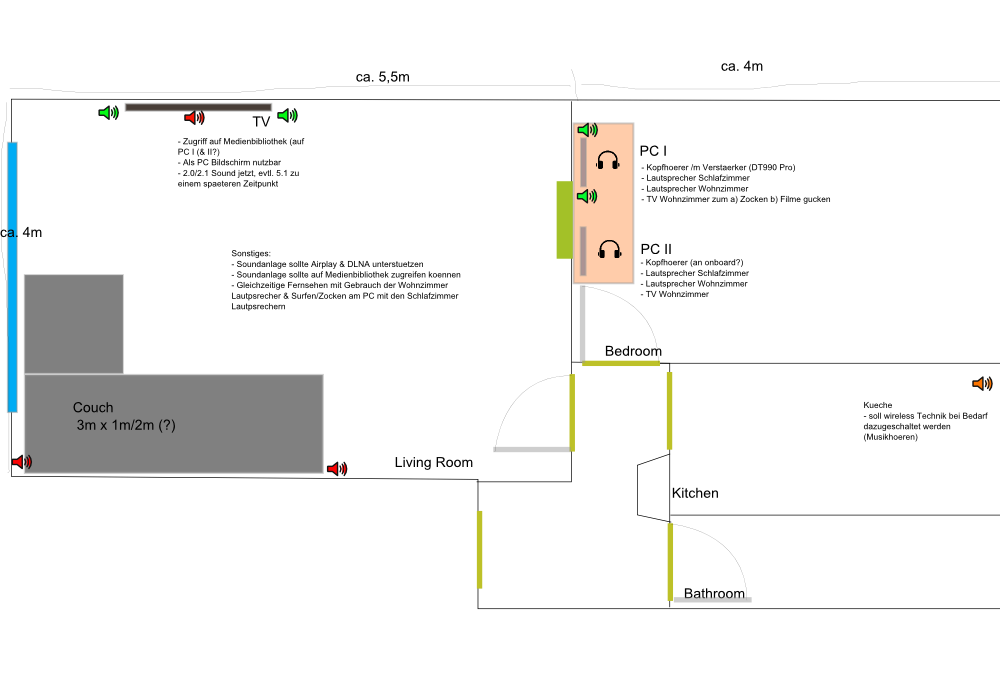

Ich hoffe ihr koennt mir mit eurem rat beiseite stehen - ich kenne mich mit dem Thema Heimkino etc. eher garnicht aus. Bisher nutzte ich meinen PC mit Titanium HD Soundkarte an einem Verstaerker mit 2.1 System. Ich bin jetzt allerdings umgezogen, und die Anforderungen haben sich etwas geaendert - das ganze wird dank zwei verschiedenen Zimmern, einem TV und zwei PCs jetzt etwas komplizierter, und ich frage mich wie ich das alles am besten realisiere. Ich habe unten mal eine Skizze angehaengt um das besser zu verdeutlichen.
Ich habe mich schon ein wenig "eingelesen". Ein guter AV Receiver scheint fuer mich ja das richtige zu sein, allerdings gibt es da den ein oder anderen Knackpunkt: Ich wuerde gerne uber den gleichen Receiver sowohl zwei Quellen als auch zwei Empfaenger ansprechen.
Zum Beispiel: Auf dem PC per Kopfhoerer (oder Boxen) zocken, waehrend im Zimmer nebenan Fernsehen geguckt wird. Geht sowas ueberhaupt? Wuerde halt gerne vermeiden fuer diesen fall zwei Verstaerker/Receiver zu benoetigen. Aktivboxen fuer den PC wuerde ich aus Qualitaetsgruenden wenn es geht vermeiden...
Das ganze sollte auch moeglichst unauffaellig und ohne viel Verkabel geschehen - die Wand zwischen PCs und Wohnzimmer ist nur durch eine (nichtbenutzte) Tuer getrennt, also kann ich da leicht Kabel zwischen den Raeumen verlgen.
Was fuer Loesungen fallen euch so ein?

http://666kb.com/i/cdhdvy3n1erh9glib.png
Zur Skizze: Gruene Lautsprechen sollten auf jedenfall vorhanden sein, rote sind fuer spaeter angedacht.
Wie gesagt, alles etwas komplizierter... ich kenne mich leider garnicht auf dem Gebiet aus, und hoffe ihr koennt mir weiterhelfen! Vom Budget her bin ich bereit um die 1000€ inkl. neuer Lautsprecher fuer den Fernseher auszugeben.

Wenn ich die Skizze richtig interpretiere, Stehen beide Rechner zusammen an einem Tisch?!
Möchtest du denn Auf PC 1 angenommen zocken und dann auch gleichzeitig über pc 1 den fernseher bespielen? so habe ich es jedenfalls deiner Beschreibung entnommen.
Es liest sich alles recht durcheinander, meine rmeinung nach. Eventuell würde eine Fließskizze des Signallaufs helfen. Auch Blockschaltplan genannt.
Wenn die gewünschten Signalwege bekannt und klar erkennbar sind, kann man sich dann hier bestimmt auf die Suche nach geeigneter Hardware machen.

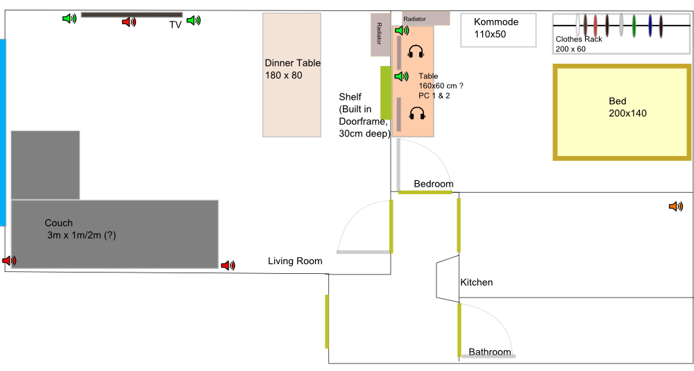

Welchen Signalweg ich fuer welches Geraet benutze, versuche ich ja gerade herauszufinden. Ich habe die Skizze mal aktualisiert, und den ganzen anderen Raumplanungskram weggelassen. http://666kb.com/i/cdhzr5s81fp8b9opj.png, sowie meine Anforderungen dazu geschrieben.
