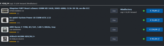

Hallo zusammen,
ich habe meinen alten Rechner, welche bei meinen Eltern bis vor 4 Jahren noch lief und seitdem nur herum stand zurück bekommen.
Er läuft sogar noch, mit der SSD sogar Windows 10 recht flott, aber da hört es fast schon auf, die HD 4850 hat keinen Treiber Support für Win10 (zumindest habe ich keinen gefunden oder es zum laufen gebracht), so dass der Monitor nicht komplett ausgefüllt wird vom Bild her und selbst FHD Youtube Videos ab und an geruckelt haben.
Wären diese Problemchen nicht würde ich ihn auch so lassen, aber nach 15 Jahren sollte es dann schon mal auf den neuesten Stand.
Also gemacht werden soll zumindest vorerst nur Schulische Office Anwendungen und Surfen sowie vielleicht YouTube schauen.
Evtl. dann später eine dedizierte Grafikkarte, dafür würde ich dann das NT dementsprechend höher wählen, aber ob mein CPU Vorschlag dann Ideal wäre weiß ich nicht genau.
Vorhanden und weiter genutzt werden kann
- beQuiet 500er Gehäuse
- Samsung 870 Evo Sata
- Monitor
- Maus/Tastatur
- Windows Lizenz
- CPU Kühler ??
Gebraucht wird dementsprechend ja "nur"
- Netzteil
- CPU + Board + Ram
Ich habe gedacht wenn es AMD wäre würde es so evtl. ausreichen:
CPU: Ryzen 5 5600G ~ 115 Euro
Board: ASRock B550M Phantom Gaming ~ 85 Euro <- Hab eigentlich nur geschaut das DisplayPort an Board ist weil der Monitor zusätzlich per HDMI an der Xbox Series X hängt, sonst müsste man da ja wieder eine Sonderlösung suchen...
Ram: G.Skill Aegis DIMM Kit 16GB, DDR4-3200 ~35 Euro, oder lieber schnelleren wegen der iGPU?
Netzteil: Evtl. doch ein >=550W NT falls mal eine MidRange GPU dazu kommt
Bei Intel bin ich raus, evtl. der 12100 aber da habe ich keinerlei Ahnung ob ja/nein und weitere Komponenten.
Vielleicht weiß ja jemand welcher Kühler das ist und ob es dafür ein Kit gibt, da der Kühler so gesehen ja noch gut ist.
