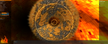

Furmark läuft ohne Probleme
Superposition Benchmark stürzt sofort ab.

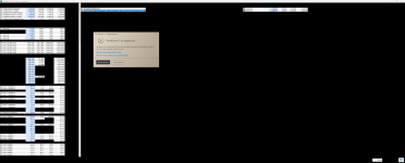

Ich kann aber im Moment nicht alles spielen. Bei Black Desert friert das Bild ein, immer ein paar Sekunden und irgendwann kommt diese Fehlermeldung
Remant 2 stürtzt auch immer nach einer gewissen Zeit ab.
Stalker 2 läuft, Pax Dei läuft auch
Woran kann das liegen? Die Grafiktreiber sind neu installiert, brachten aber keinen Erfolg.
