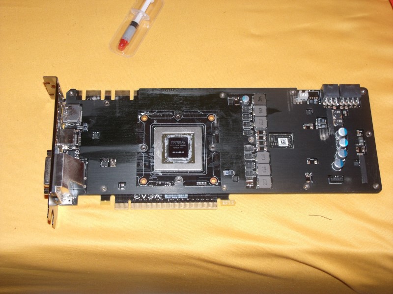

EVGA hat den Chip ja ordentlich mit WLP zugeschmiert....
Is das 770er, ja^^
Joa, die sparen nich mit WLP...aber ob die so gut is is ne andere Sache, ebenso ob's gut is die so dick zu machen....
