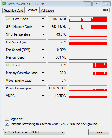

GPU 1 INFOS / IDLE / FURMARK AUF 1920x1080 Fullscreen

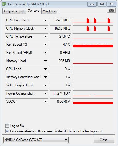

GPU 2 INFOS / IDLE / FURMARK AUF 1920x1080 Fullscreen

1. Warum taktet GPU 2 tiefer als GPU 1 und unter dem Boost Clock
2. Warum taktet GPU 1 höher als der Boost Clock
3. Warum ist der TDP so unterschiedlich?

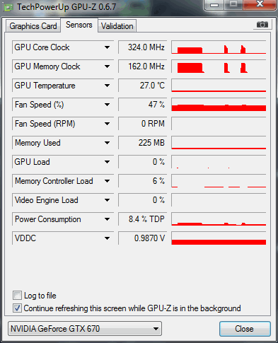

Bei deinem Program von EVGA mus es eine option geben die sich GPU Syncronisierung heist oder so ... Dies gleicht die beiden GTX670 vom takt her an .
Ansonsten mal mit dem Afterburner von MSI mal probieren ^^
Die Monitore mal an die oberste angeschlossen .....?
Einfach die Sync Option ausschalten und manuell anpassen, sodass beide auf den gleichen Takt kommen. Es ist halt so, dass Karten unterschiedlich takten dank GPU Boost.

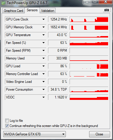

Jo hab jetzt rausgefunden das die GPU2 auf 1254Mhz sofort wegschmiert.
Sync aus hat was genützt immerhin kommt sie auf 1254 hoch.
Aber da muss ich wohl noch Runter mit dem Takt damit es beide ertragen.

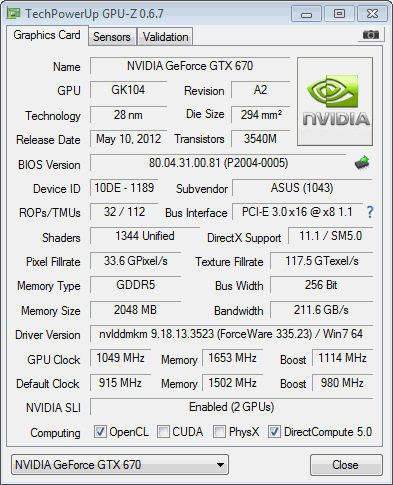

Hab jetzt die .81 Karte mit dem gleichen BIOS bestellt wie die andere. Jetzt seht das identisch aus in GPU-Z.
Aber nach wie vor wird die eine Karte bei Bechmarks voll ausgelastet und die andere, nur knapp 40%.

Ich hab mal die BIOS im Kepler BIOS Tweaker geöffnet.
Es ist alles exakt gleich eingestellt. Nur die Checksum ist anders. Da die Power Tables anders angeordnet sind.

Bei nem Unigine Heaven Run sieht das ganze dann so aus: (links die .40 rechts die .81)
Da stimmt doch was nicht. Der Proz kanns fast nicht sein der ist auf 4.7 GHZ getaktet.

Den Memory Type sehe ich ja auch bei GPU-Z? (Hynix?)
