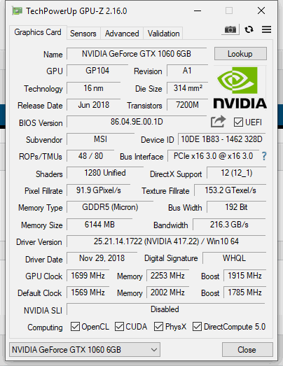

ich habe folgendes Problem; Ich habe mir eine neue INNO3D GeForce GTX 1060 iCHILL X3 V3 gekauft. Was mir gleich aufgefallen ist,dass man bei der Karte die Spannung über Afterburner nicht verändern kann.
Ich wollte deshalb ein anderes BIOS drauf flashen, ich habe nur ein gefunden,der sich drauf flashen lies: 86.04.9E.00.1D (MSi) , die Spannung lässt sich trotzdem nicht verstellen. Alle anderen BIOSe mit der Versionsnummer: 86.06...... lassen sich nicht drauf flashen. Ich bekomme immer GPU Mismatch (--protectoff und -6 werden immer angewendet). Ich habe schon ältere Versionen von NVflash probiert,ohne Erfolg.

Ich glaube, ich habe den Fehler gefunden. Fast alle GTX 1060 haben ein GP106 Chip verbaut,meine hat den GP104, das eigentlich für die 1070/80 Serie gedacht war,deshalb funktioniert das BIOS flashen nicht.
gpuz_oc-gif.1023232
