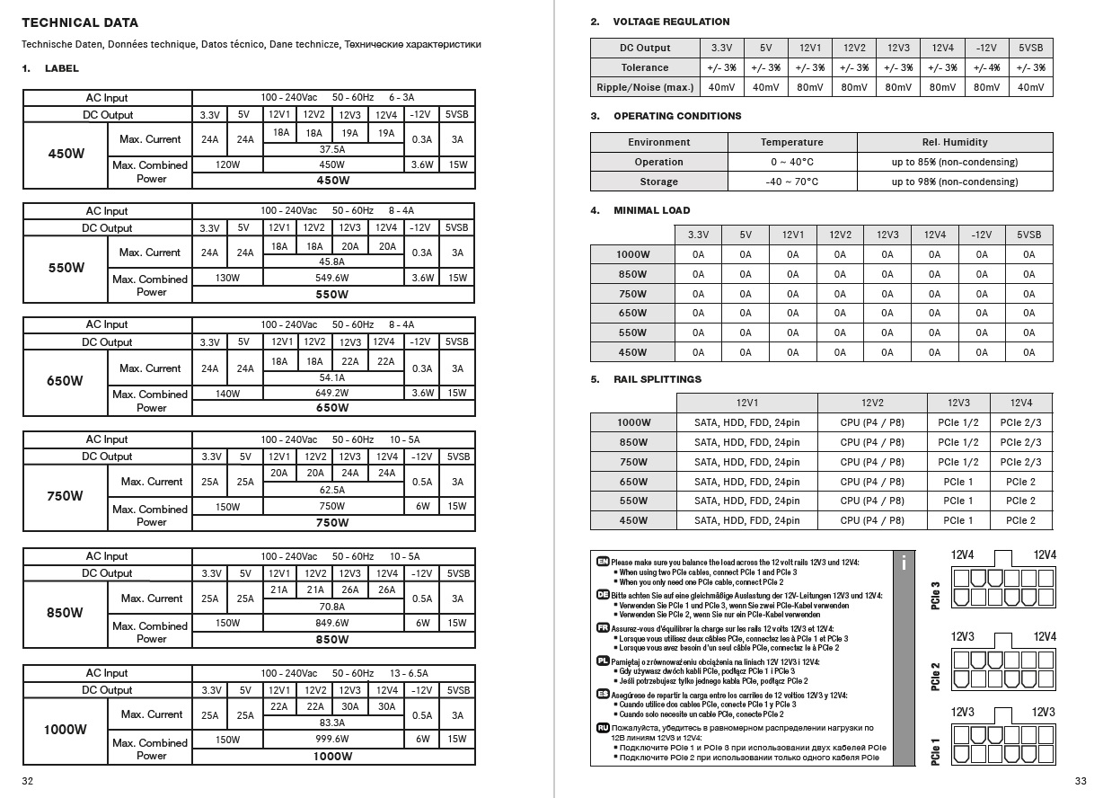

Zu deiner Frage mit der CPU die CPU hat Netzteilseitig einen "eigenen einzigartigen Stecker" der im Netzteil nur an der 12v2 Rail angeschlossen ist.
also ich habe 3 pcle slots und darunter sind jeweils 4/8pin Anschlüsse welchen von den 3 benutze ich wenn ich den 2. pcle Slot anschließe ?

Ich Versuch es jetzt nochmal zuhause und schau ob ich ein blackscreen bekomme
Naja es läuft jetzt aufjedenfall mal schauen ob ich Black Screen bekomme ansonsten denke ich lag es an pcle Anschluss vielen Dank :)
