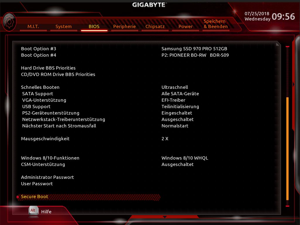

ich habe dann gestern noch einmal nach Schema F alles gemacht. CMOS-Clear, dann Bios Update aus dem Bios heraus und dann wieder CMOS-Clear. Dann die Bios-Defaults gemacht und meine persönlichen Anpassungen. Bei den Anpassungen dann zwischendurch immer wieder einmal den PC komplett ausgeschaltet, auch die Steckdosenleiste abgeschaltet. Sah alles wunderbar aus. Mit diesen Einstellungen dann auch erstmals mit einem Gigabyte-Mainboard Start von Knopf drücken bis zum Windows-Desktop (!) in knapp 15 Sekunden. Hatte bis dahin keines Eurer Boards/Bios geschafft, trotz aller Einstellungen zum ultraschnellen Start. Aber das soll das F7 nach der Beschreibung ja u.a. bewirken.
bios-teil-2-180725095624-jpg.1003906
Wie gesagt, versuchsweise mehrfach komplett vom Strom getrennt und es lief gestern einwandfrei.
Heute Morgen dann den PC angeschaltet und zu meinem Erstaunen wieder das alte Ergebnis und schwarzer Monitor. Ich habe irgendwie das Gefühl, das es an den Einstellungen zum schnellen Start liegen muss. Da hat das F7 in gewissen Fällen offensichtlich ein Problem. Also CMOS-Reset und Bios erneut einrichten.

So habe ich es jetzt mal testweise mit ausgeschaltetem ultraschnellen Start eingerichtet und werde dann morgen sehen, ob das zumindest mit dem F7 passt.
Von daher hat es auch gar keinen Sinn, das mit Eurem Support am Telefon zu regeln, da sich die Auswirkung, warum auch immer, erst am nächsten Tag zu erkennen gibt.
Meine anderen Bios-Einstellungen kann ich Euch gerne auch noch geben.
Also mit deaktiviertem Schnellen Booten, CSM aktiviert und "normalem" Win8/10 hat er heute Morgen gebootet. Also bestätigt, es liegt an einer dieser drei Einstellungen bzw. deren Kombination. Und was jetzt?

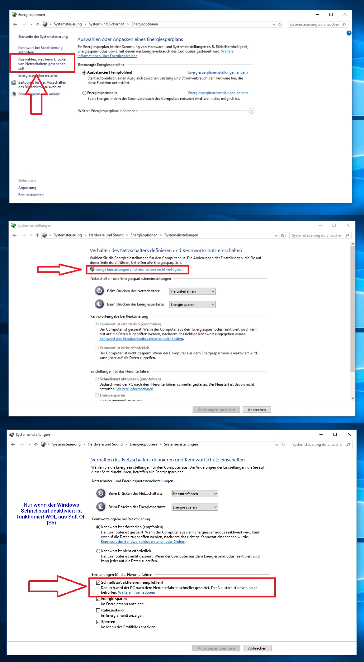

1.Bitte einmal zum Test in Windows den Schnellstart ausschalten.
windowsschnellstart-jpg.1003963
2. Wird die CPU übertaktet? Wenn Ja, bitte auf Standard setzen und testen.
Wir wünschen Ihnen einen schönen Abend und vielen Dank für Ihr Verständnis.
Gruß Ihr GIGABYTE Support Team

1. Schnellstart war in Win10 standardmäßig wohl schon immer aktiviert.
Mit welchen Einstellungen zu den 3 Optionen im Bios soll ich das denn testen? Denn mit Schnellstart im Bios ausgeschaltet hat es ja heute problemlos gestartet. Wieder auf ultraschnell, Win8/10 WHQL und CSM ausgeschaltet gehen und somit Risiko gehen?
2. CPU läuft auf Auto-Einstellung wie es mit F7 default-Einstellungen eingestellt ist.
War aber auch alles bis einschließlich F6 kein Problem.
