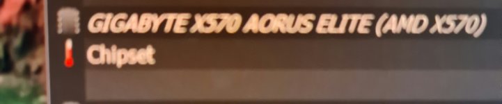

Hab einfach mal den chipsatztreiber geupdatet. Jetzt max 80 auf CPU und 70 auf zitat Hwinfo "Chipset" (Bild)
Aber die CPU zieht immer noch über 105 nur halt keine 143 sondern nur noch 130 ?
Wayne.
Ist ja stable seit über 1 Jahr..
Ein Blick ins Gehäuse hat weiteres ergeben. Zuerst erstaunt.
Alles im hinteren Teil scheint noch kein Staubkörnchen kennengelernt zu haben.
Dacht ich mir erste die geilsten Staubfilter ever. Doch da merkte ich dass der Mobolüfter vorne gleich alsberstes nach den Gehäuselüftern sitzt. Das kleine Ding hat quasi ganz alleine alles abbekommen.
Sollte dann die Ursache sein.
