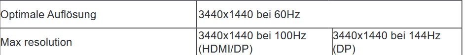

Mein Problem ist das verzerrte Bild. Die vom Hersteller angegebene Bildschirmauflösung liegt bei 3440x1440p. Die von Windows empfohlene liegt bei 3840x2160p. Das Verhältnis ist dort jedoch nicht gerade 21:9 (wie bei 3440x1440p der Fall ist). Allerdings wird dort lediglich meine Höhe falsch angepasst. Ich habe ein Bild beigelegt, auf dem man die Verzerrung hoffentlich gut erkennen kann (eingestellt sind jetzt die eigentlichen 3440x1440p). Das Bild wird nicht nach oben und unten ausgefüllt, sondern nur zusammengestaucht. Das ist aber leider so, egal welche Auflösung ich verwende.

Im Treiber ist die Skalierung auf 3440x1440 (hoffe, das war die Zeile, ist im Anhang).
Beim Monitor steht die von Windows empfohlene Auflösung von 3840x2160. Allerdings kann ich das Seitenverhältnis nicht ändern.
Wenn ich den zweiten Monitor abstecke, ändert sich, bis auf das typische Verschieben der Fenster, nichts.

Dann hast du kein 3440x1440 eingestellt, wenn der Monitor 3840x2160 anzeigt.
Beides ist ausserdem nicht die Skalierung.
Aber erstmal 3440x1440 richtig einstellen.

Also:
Radeon-Treiber öffnen > Anzeige > re. Seite Benutzerdefinierte Auflösung > Eula bestätigen und dann rechts auf "neu erstellen" > erste Zeile die gewünschte Auflösung eintragen.
Gruß T.

Warum benutzerdefinierte Auflösung, die brauchst du doch garnicht?
Und warum hast du nur 60Hz?
Ist der per HDMI angeschlossen?
Genau, 60Hz wegen HDMI. Stelle ich aber die Tage auf DP um.
Benutzerdefinierte Auflösung daher, da bis jetzt leider nichts anderes funktioniert hat. Voreingestellt waren aber die 3840x2160.
