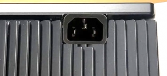

Was spricht eigentlich gegen so einen Anschluss ?
