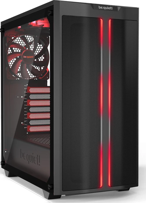

- be quiet! PURE BASE 600 (Gehäuse, bewirbt sich als extra-leise)
