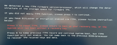

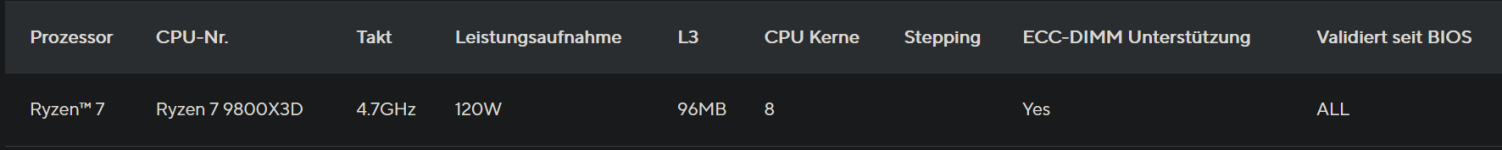

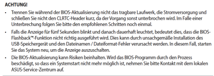

UEFI Update ist nicht Pflicht:
Quelle Handbuch
