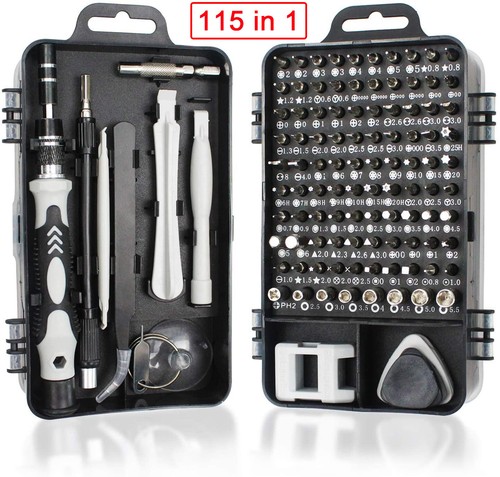

Ich würde mir jetzt Spezialwerkzeug bestellen und Wärmeleitpaste und das einfach selber machen.
Gibt ja so Uhrmacherwerkzeug oder wie man das nennt.
Welche Wärmeleitpaste soll ich bestellen ich würde jetzt MX-4 nehmen
Ich würde sowas empfehlen, zumal auch verschiedene Plektren beiliegen um geclipte Deckel aufzuhebeln. Gibt fast überall und noch günstiger.
Man muß nur darauf achten das es kleine Bits sind, die größeren Bitsboxen für Akkuschrauben könnten zu groß sein.
