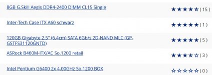

nachdem meine Mini Office-Rechner üblicherweise ein ITX Board und ein ATX Netzteil enthalten und eine entsprechende Mindestgröße haben, habe ich neulich versucht das Ganze eine Stufe kleiner zu bauen.
Basis ist von Inter-Tech das ITX A60 Case. Alle Komponenten findet Ihr anbei in einem Screenshot.
