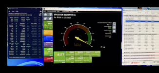

Moin, so ich hab mich heute mal getraut.
Karhu habe ich auch schon durchlaufen lassen. Keine Fehler. Den 10.000% Benchmark muss ich erst noch komplett machen.
Ich hab bestimmt in den Settings Fehler gemacht, lyncht mich bitte nicht..
SoC auf 1,20v
VDD(Q) auf 1,40
VDDIO auf 1,35v
FCLK auf 2000 MHz Neu: 2200MHz
RAM auf 6000 MT/s Neu: 6200MHz
Ich bin heute erstmal damit durch.
Hat mir ganz schön Kopfschmerzen bereitet.
Lg

Äußerst merkwürdig, dass ZenTimings bei dir überall N/A anzeigt.
Von dem was ich sehen kann passt zumindest alles ^^
tRFC um 1 hoch damit die ns zahl auf gerade 170ns kommt :P
Hast du außerdem mal y-cruncher laufen lassen?
Gerade das was ich dir geschrieben hatte?
2200 FCLK ist relativ hoch, sollte getestet werden, nicht nur mit Karhu, weil das primär auf den RAM und nicht den FCLK geht.
p.s. mit win+shit+s kannst du screenshots erstellen, dann ist die Quali besser als ein Handyfoto ;)
