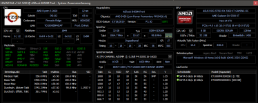

Hm, hast du mal nen CrystalDiskInfo Screenshot von den Platten?
Und HWInfo Screenshots von allen Werten?
Vielleicht fällt mir da noch was auf.
Brauchst du weitere Werte in HWInfo zur Einsicht, oder reicht die Übersicht?

Bitte einmal alle Sensorwerte, zumindest dort sehe ich noch nichts Verdächtiges...

Ist jetzt eine blöde Frage, aber spiegelt die Angabe in HWInfo nicht die aktuelle Frequenz des RAMs wieder? Ich hatte ihn nämlich weit runtergestellt, falls ich mich nicht zu deppert dafür angestellt habe ^^
Beim ersten Blend Test (ca. 20 Min) gab es in jedem Fall keine nennenswerten Vorkommnisse.
Und hier noch die Sensorwerte, die meintest du, richtig?
Also, in den Sensorwerten steht es zumindest korrekt, RAM dürfte bei 2133 laufen aktuell?
Das hat dann geklappt...
Auch die Sensorwerte sind zumindest so im Leerlauf alle unauffällig, Platten sehen auch gut aus..

Da ist laut HWInfo noch eine relativ alte Version drauf (s. Screenshot weiter oben).
Wenn du meinst es lohnt das zu updaten mache ich das als nächstes.

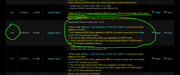

Mist, du hast bereits die - laut ASRock - optimale Version für deinen Prozessor.
Bei den neueren Versionen steht, dass diese nicht für deinen alten Prozessor empfohlen werden.
Ich habe ehrlich gesagt keine Ahnung warum ASrock den Blödsinn dazu schreibt. Mit neueren AGESA Versionen werden auch Sicherheitslücken bei den CPUs geschlossen. Und davon gibt es ja doch die ein oder andere bei Zen+.
