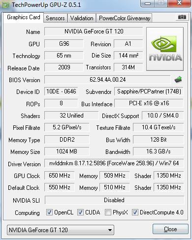

Ich wollte meine Grafikkarte übertakten hab mir auch die Tutorials durchgelesen und nun habe ich paar fragen.

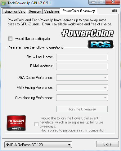

Ich habe meine gt 120 (soll eine 9500 gt sein nur mit 1gb speicher) den gpu takt von 550 auf 650 angehoben. immer in 10-20er schritten. Meine Grafikkarte ist wenn ich den Computer starte 65° heiß und wenn ich furmark starte wird sie maximal 90° heiß.
ist das noch ok? die Grafikkarte war ist in einem Komplettsystem vom media markt. der hersteller ist packard bell. wenn ich gpu-z starte steht bei subvendor Sapphire/PCPartner(174B) aber da ist noch ein anderer reiter wo powercolor giveaway steht. ist meine Grafikkarte jetzt von Sapphire oder Powercolor?

AW: fragen zum übertakten
Hallo und willkommen im Forum.
Deine Karte scheint von Sapphire zu sein.
