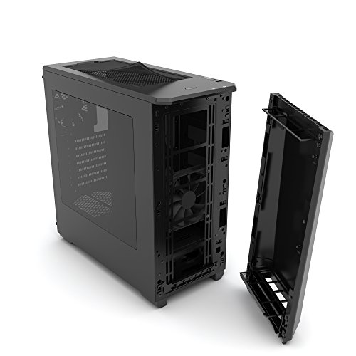

Hallo,
wie dem Titel bereits zu entnehmen ist besitze ich ein Phanteks P400S TG. In dessen Front habe ich den Radiator einer Fractal Design Celsius S24 AIO verbaut. Durch die relativ geschlossene Bauweise der Front ist die Kühlleistung jedoch stark beeinträchtigt, alleine das Abnehmen der Front führt zu einer Verbesserung der CPU-Temperatur um 8-10K unter Last. Daher plane ich nun eine Öffnung (ca. 12x24 cm) in die Gehäusefront zu schneiden. Passend würde ich dieses Lochblech zuschneiden und in die Öffnung einsetzen.
Zu diesem Vorhaben habe ich ein paar Fragen, es wäre nett wenn ihr sie mir beantworten könntet :-)
1.) Wie (und mit welchem Werkzeug) schneidet man am besten die Öffnung?
2.) Wie bekommt man das Gitter dann am besten in die Öffnung? Einfach dahinter kleben wäre sicher das einfachste, aber gibt es auch eine Möglichkeit das Gitter in der Öffnung zu befestigen?
3.) Kennt ihr eine gute Möglichkeit Staubfilter selber zu bauen (welches Material etc.)?
Schließlich habe ich noch eine Frage bezüglich der Lüfter (ich weiß passt nicht wirklich in die Kategorie, wollte dafür aber keinen extra Thread aufmachen):
Welche 120mm Lüfter könnt ihr mir für einen Radiator empfehlen? Mit den mitgelieferten Fractals bin ich nicht so zufrieden, einer der beiden rattert schon stark bei niedrigeren Drehzahlen. Ich habe mir die Noctua NF-P12 PWM angeschaut, scheinen ja ganz passable Lüfter zu sein. Die Farbe dieser Lüfter passt mir eigentlich nicht, allerdings könnte ich sie vor den Befestigungsschienen (zwischen Gehäuserahmen und der anklickbaren Front) anbringen, sodass sie nicht sichtbar sind. Für (insbesondere neutraler gefärbte :ugly:) Alternativen wäre ich also sehr dankbar.
Vielen Dank im Vorraus
Robertus
dremel;) oder ne flex mit dünner trennscheibe (schutzbrille hilft!)
was willst du mit den schnittkanten machen, diese sollten ja möglichst nicht sichtbar sein...
PCGH Retro: Magnetischer Staubschutzfilter selbst gebaut
wegen der lüfter gibt es etliche threads einfach mal die sofu nutzen;)
schneide nicht zuviel aus bzw denk an die ecken, dort muss was für die befestigung des radis bzw. der lüfter übrig bleiben

Erst mal vielen Dank für die Antwort :daumen:
Dachte daran das Gitter ungefähr 5x5mm größer als die Öffnung zu schneiden, die Kanten nach hinten weg zu biegen und das Gitter dann so in die Öffnung zu drücken das es hält, aber ich glaube das wird nichts ...
Nein nein es geht um die abnehmbare Front, wie in diesem Bild (rechts) zu sehen. Dort ist gar keine Lüfterbefestigung vorgesehen, die befindet sich am "Hauptteil" das Gehäuses.
das hört sich gar nicht so schlecht an, optimal wäre dafür eine abkantbank aber mit einer tischkante und nem schonhammer sollte es auch möglich sein. bedenke erst die beiden langen seiten abzukanten und für die kurzen brauchst du eine entsprechende "kurze" kante sonst sind die bereits gemachten im weg. ich hoffe du verstehst was ich meine:ugly:...
willst du somit die ganze front mit lochblech verkleiden und die steckbare komplett weg lassen? dann würde ich an den langen seiten zweimal kanten quasi eine u-form welche du dann als schraubenaufnahme verwenden kannst. in etwa so: U-Profil ungleichschenkelig.JPG
das sollte halten:schief:..,achja bedenke das sich die endmaße durch das abkanten und je nach dicke des lochblech verändern!!! gibt dafür schlaue formeln im netz ;)
z.b. hier:Biegeverkurzung – Wikipedia
AW: [Frage] Phanteks P400S Gehäusefront zerschneiden
1.) M42 HSS Bi Metall Lochsage Bohrer Bohrkronen Lochsagen fur Aluminiumrohr Aluminium Stahl Edelstahl - 110mm: Amazon.de: Baumarkt Schneidet Alu, Holz und Plastik wie Butter. Gehäuseübliches, dünnes Stahlblech sollte kein Problem sein. Die Bohrkrone mit 110mm ist für 120er Lüfter gedacht, wenn die Halterung noch am gleichen Material liegen muss. Für deine Zwecke könntest du eine größere wählen, allerdings überlappen die beiden dann bzw berühren sich bei 120mm. Mit Zentrierbohrung bekommst du ein vorzeigbares Ergebnis.
2.) Ich würde es von innen anbringen, denn so sind die Kanten des Meshs unsichtbar. Alternativ kannst du natürlich die Kanten so bearbeiten und abschließen, dass es wert ist, sie zu präsentieren ;-)
3.) Ich benutze Lautsprecherbezug als Filter. Vier dünne Hölzer oder Bleche auf Gehrung geschnitten und mit dem Bezug verklebt, zum Schluss noch Magnetband drankleben, damit es direkt am Gehäuse hält und gut. Eventuell kannst du den Filter innerhalb der Frontblende anbringen.
Ich würde die steckbare Front behalten, eine 13x28cm große Öffnung hineinschneiden und hinter diese das Gitter kleben. Das mit dem Biegen lasse ich glaube doch weg, ich denke nicht das ich das Gitter so präzise gebogen bekomme das es anschließend auch passt.
Eigentlich hatte ich ja ein Rechteck geplant, einfach zwei Kreise auszusägen wäre natürlich einfacher.
Hier ist noch mal ein Bild, der dick schwarz umrandete Bereich wäre auszuschneiden: 20171010_202021.jpg
Das Blech scheint sich auch ganz gut mit solchen Nipplern schneiden zu lassen:
https://www.youtube.com/watch?v=TbQuWjjmUFA

das is ja nen lustiges ding son nibbler:lol:, wenn du so ein hast nimm den. ansonsten bekommt man nen dremel schon für 20 euro noch ne passende trennscheibe und du kommst einiges billiger weg. der dremel hält für den preis natürlich kein leben lang aber die paar cm sollte er machen;)
Am besten Dremel oder Proxxon
Das Gitter größer ausschneiden. Dann die Seiten nach hinten biegen und durchstecken, bis das Gitter gleichmäßig vorne an der Front aufliegt.. Danach das überstehende Gitter auf der Innenseite umbiegen und festkleben.
Hab dir mal einen Screenshot hinzugefügt.
Alternativ müsste es auch Gummis geben, die man über die Kanten steckt und das innere teil auch reinsteckt. Schau dir mal das Thema an:
Sichtfenster
Am besten sehr feines Fliegenschutzgitter.
Hatte exakt das gleiche Problem, überlege dir, ob du nicht nen 120er Radi kaufen willst und hinten hinklemmen.
Habe eben schon einen 240mm Radi, und oben blockiert der Spannungswandlerkühler :(
Ich werde mir jetzt einen Dremel kaufen, vielen Dank an alle die mir den Tipp gegeben haben.
Das meinte ich auch :D Ich werde es mal probieren, mal schauen wie gut sich das Gitter biegen lässt

Wer hätte es gedacht, es ist tatsächlich noch geschehen :-D
Ich habe endlich wieder etwas Zeit gehabt, und da der PC über den heißen Sommer besonders unter hohen Temperaturen gelitten hat wurde das Projekt tatsächlich noch in die Tat umgesetzt.
tl;dr: Geschlossene Gehäusefront wurde zwecks besseren Airflows teilweise durch Stahlgitter ersetzt. Temperaturen dadurch ca. 4-5 K geringer als zuvor, optisch eher naja.
Durchführung:
Zunächst die (ganze 2mm mächtige) "Geräuschdämmungsmatte entfernt, welche schon mal ein paar hartnäckige Kleberreste hinterließ.
Dann die angefertigte Skizze innen reingelegt und mit einem Cuttermesser die Lienen entlang geschnitten welche dadurch auch in den Lack geritzt waren.
Nun ab in den Keller und angefangen zu dremeln, was leider einfacher gesagt als getan ist. Die Trennscheibe hat sich zu schnell abgenutzt, sodass ich nach einem "andremeln" auf eine Metallsäge umgestiegen bin. Problem daran war, dass es nicht ganz gerade wurde (wobei man auch sagen muss das meine Erfahrung in dem Bereich eher gering ist).
Zwischendurch sah das dann so aus:
Man sieht schon, eher schief als gerade :ugly:
Aber egal, es gab ja kein zurück mehr also weitergesägt und gehofft das es anschließend noch etwas geglättet werden kann. Am Ende sah das Frontpanel dann wie folgt aus:
Als nächstes wollte das Gitternetz weiß lackiert werden, damit es zum schwarz-weißen Theme des PCs passt. Das lief auch ganz gut:
Anschließend galt es, das Gitter von innen in die Front zu kleben, wozu ich Pattex Kraftkleber verwendet habe. Das Panel war nun soweit fertig:
Innen: 20180826_165319.jpg
Außen: 20180826_165329.jpg
Letztendlich habe ich noch Staubfilter nach PCGH-Anleitung gebaut. Da ich den PC eine Zeit lang komplett ohne die Front betrieben habe (und sehr viel Staub im PC hatte), entschied ich mich dazu gleich zweifach zu filtern, einmal vor dem Radiator und einmal hinter dem Gitter.
Ergebnis:
Vielleicht auch wegen mangelnder Erfahrung im Umgang mit einer Metallsäge meinerseits ist das Ergebnis von der optischen Seite her eher durchwachsen. Man erkennt zwar das Rechteck, aber insbesondere die langen Seiten sind schon etwas krumm :hmm:. Auf der anderen Seite fällt dies nur bei genauerem, frontalen hinsehen auf, da das Gitter beim draufschauen leicht flackert und letztendlich macht der Schwarz-Weiß-Kontrast auch was her.
Impressionen:
Auch die Kamera hatte Autofokusprobleme bei dem Gitter ich hoffe das geht. Auf den Bildern sieht das ganze subjektiv außerdem nochmal "krummer" aus als in echt.
Messergebnisse:
Anmerkung zu den Messergebnissen: Frontpanel (FP) off und on sollten klar sein, FP modified sind die Messergebnisse mit dem Gitter.
Zuvor hatte ich zwecks Airflowverbesserung zwei 40mm Lüfter innen an die Front geklebt (with 2x 40mm fan), das war aber nicht wirklich zufriedenstellend weshalb die jetzt wieder gewichen sind.
Die Lüftersteuerung wurde dabei mit meinen eigenen Settings betrieben, die Lüfter drehten bei niedrigerer Temperatur also auch langsamer. Alles CPU-Temperaturen, wie im Eingangspost geklärt gekühlt mit einer Fractal Design Celsius S24 mit Radiator in der Front.
Lohnt es sich also insgesamt? Schon, wenn man vielleicht noch ein bisschen mehr Präzision beim Schneiden walten lässt als ich oder nicht per Hand schneidet.
Sollten noch Fragen bestehen einfach fragen :-)
