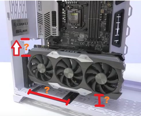

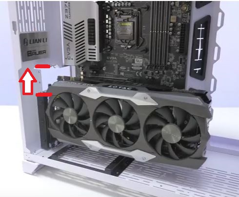

Überlege die ganze Zeit mir das Lian Li PC-O11 Dynamic zu kaufen und den Umzug aus meinem heißgeliebten (aber engen) Anidees AI7 zu wagen. Leider besitze ich seit neuesten eine ASUS ROG Strix Vega 64 und mit einem WasserKühlungs-Block wird sie breiter als 155mm (also zu Breit um sie horizontal einzubauen).
Nun kann man ja mit dem O11D-1 die Graka ja vertikal einbauen, will aber nur ungern auf Radiatorfläche verzichten. Leider konnte ich weder auf der Homepage von Lian Li noch auf anderen Webseiten genauere Details dazu finden. Wenn ich mir aber folgenden pics anschaue, dann wäre es doch theoretisch möglich, die PCI Slot-Blende auf den obersten PCI Slot zu montieren, und dadurch die Grafikkarte ca. 4,5cm über den Boden des Gehäuses.
Hier ein Bild zu veranschaulichung:
Wenn das möglich wäre, dann könnte man ja einen 360er Radi darunter einbauen (darf halt nicht dicker als 4cm sein). Und vielleicht wäre es möglich auch noch 2 Lüfter draufzupacken (nur einen nicht dort wo der Grafikarten Raiser aufsitzt).
Daher meine Fragen an die Besitzer dieser Kombination:
  1. Ist es möglich die PCI-Slot-Blende auch am oberen Ende der PCI Slots zu montieren?
  2. Wenn ja, sind die Schraubloch-Abstände auf der Aufliegefläche vom PCI Riser die gleichen wie bei einem 120er Lüfter? (also 105mm Breite/Länge)
  3. Wie viel höher liegt die Graka vom Boden weg, auf der Seite wo kein PCI Raiser ist?
Hier nochmals ein Bild welche Abmessungen/Antworten ich suche:
Tut mir leid, dass ich hier euch damit belästige, habe aber leider keine genauen Details gefunden ausser dass hier, aber da gibt es auch keine genauen Abmessungen nur Bilder.
Würde mich freuen von einen Besitzer dieser Kombination genauere Infos zu bekommen. :hail::hail:
Vielen Dank schon mal im Voraus.

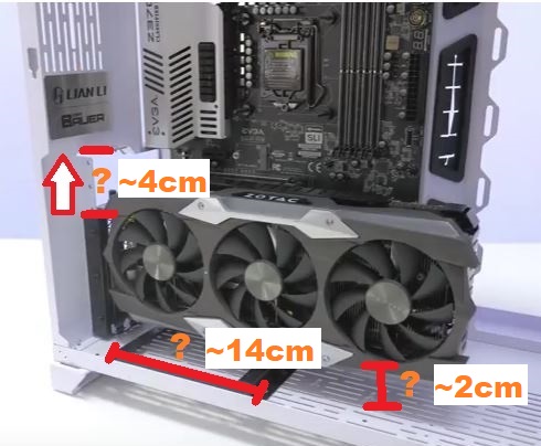

Naja nachdem dieser Beitrag fast 170 mal angeclickt wurde, aber keiner Infos dazu eingetragen hat. gehe ich mal von Einschätzungen aus.
  1. Ein PCI-Slot am Gehäuse hinten, hat ca. eine Höhe von 2cm.
  2. Der PCI Steckplatz von einem Motherboard hat ca. 1,1cm + ein geschätzer Wert von der Halterung auf dem die Graka sitzt schätze ich mal, das die Karte insgesamt ca. 2cm ´über dem Boden schwebt
  3. Die Halterung scheint über den ersten und zweiten Lüfterplatz zu gehen. also ca. 14cm
D.h. wenn man die Karte ganz raufschieben könnte, dann kann man darunter einen Radiator packen. z.B. den Magicool G2 slim oder EK Coolstream SE welche um die 26-27mm dick sind. Dann hat man bei der Halterung 13mm und weiter zur Seite unterhalb der Karte 33mm platz für einen Lüfter auf dem Radiator.
Wenn man die Bodenhalterung weglässt und die Karte nur am PCI Slot hängt, hätte man zusätzlich 22 bis vielleicht 25mm Platz.
Also in der Theorie wäre es möglich :D die Karte Vertikal einzubauen und darunter noch einen Radiator und ein paar Lüfter zu packen (vielleicht einen 15mm dicken und ansonsten normale 25mm dicke).
Leider sieht es in der Praxis durch ungenaue Angaben der Hersteller oft anders aus.:wall:
Trotzdem genaue Abmessungen wären super gewesen. Aber danke euch fürs lesen ;)

Das geht nicht ohne Modifikationen am Gehäuse.
Ich danke dir für deine Informationen Venom. Welche Art von Modifikation meinst du denn. Hast du ein ähnliches Projekt einmal begleitet / durchgeführt? Wäre dankbar für jedes Detail.
und sieht mMn auch bescheiden aus ;).
Wo hast du das den schon einmal gesehen. hast du evtl. einen Link. Ich habe nämlich nichts in der Art gefunden.
Danke
Ich besitze selber das normale O-11. Wenn du nur Lüfter darunter setzen möchtest,musst du die Blende dafür bearbeiten müssen.
Bei Lüfter + Radi mit Sicherheit auch das Gehäuse.
Danke
Wie gesagt besitze ich das O-11, da gibt es viele ähnlichkeiten. ;)
Suche einfach mal über die Google Bilder Suche nach dem Gehäuse. Da findest du wirklich alles.
Kann auch mal bestimmte Sachen messen, wenn möchtest.
Würde an deiner Stelle einen Radi in die Zwischen Wand und einen nach oben setzen. Sieht einfach cleaner aus.
