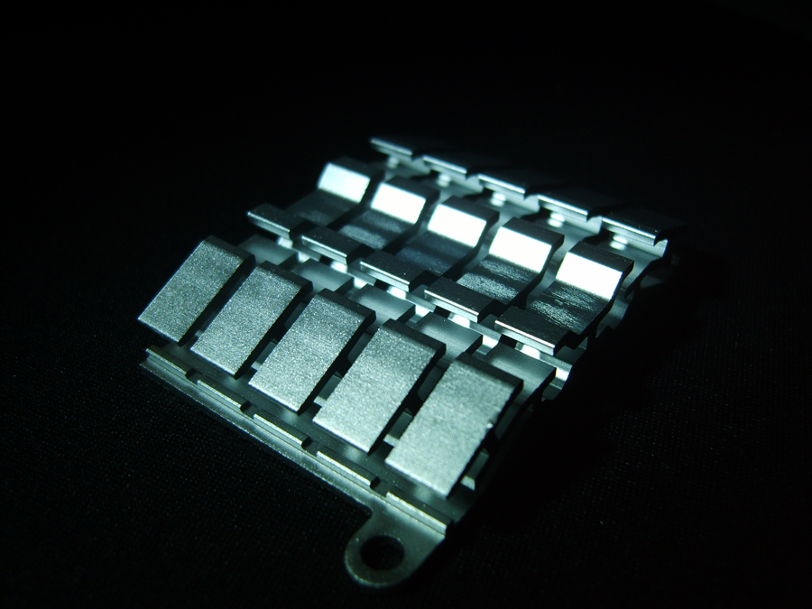

Und das kommt daher, weil das Case einmal für eine Lukü gedacht war. Herr Gott! Naja von EK gibt es Austauschröhren, aber die nächst Kleinere (200mm) ist wieder zu klein. Ich will das Ding aber nur 5cm kürzer haben. Das heißt ich muss die Vorhandene kürzen oder mir eine Neue machen. Und da ist das größte Problem. Welches Gewinde ist da drine. Es ist kein Zollgewinde, obwohl das bei Rohren an logischten wäre. Ich habe heute alles durchsucht, aber die Werte gibt es einfach in keiner Tabelle. Dabei würde 1 3/4" so gut passen. Solche Idioten! Ich kaufe nie wieder etwa von EK. Die Boardkühler sind auch nicht gerade qualitativ hochwertig. Genau an den Stellen, an den keine maschinelle Bearbeitung stattfand, ist noch Grat dran.
