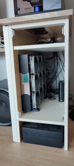

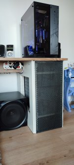

Ich hab meinen "im" tisch und auf beiden Seiten organza Stoff als Staubfilter. Funktioniert traumhaft.

Ich habe auch Organza Stoff verwendet, der ist sehr feinmaschig, fast durchsichtig und behindert den Luftstrom nur geringfügig. Nylonstrumpfhosen sind auch gut, aber nur für kleinere Flächen geeignet.
Die meisten PC-Gehäuse mit Staubfilter sind nicht dicht, die Filter liegen nur an und sind oft auch sehr grobmaschig, ist eher ein Marketing feature.
Ich habe mein PC auch mit Oganza und Magnetstreifen Staubdicht gemacht.
Kann er durchpusten oder geht das gegen den Tisch auf der linken Seite ? Würde sonst ja Hitze stauen...
