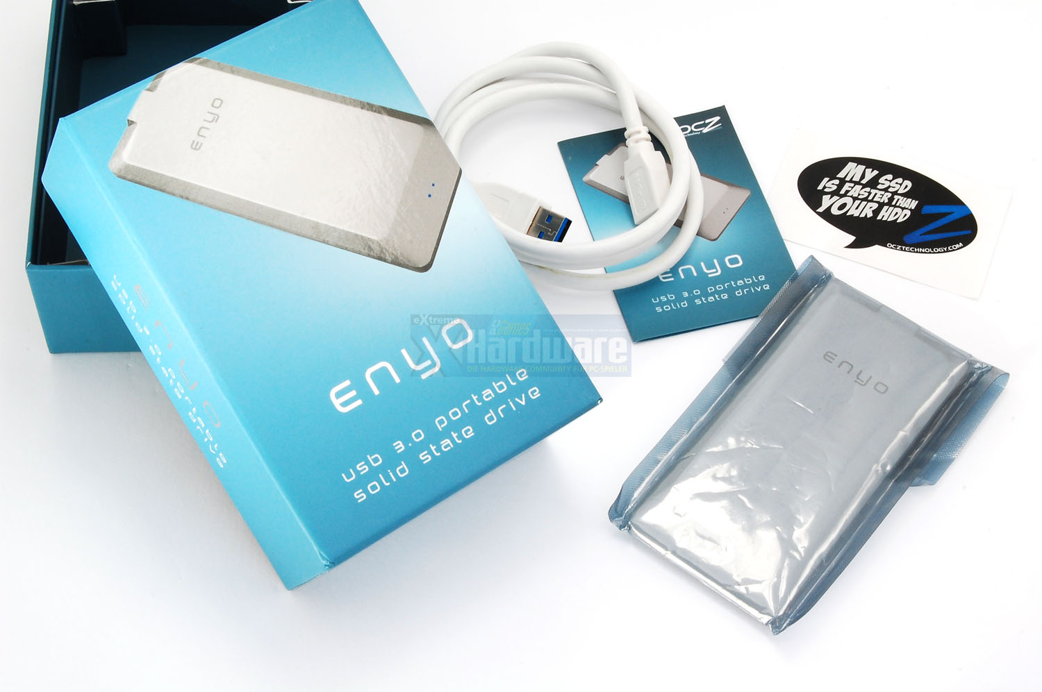

Verpackung und Lieferumfang
Machen wir es kurz und bringen es auf den Punkt: Die Verpackung gibt sich schlicht und stabil. Im Lieferumfang befindet sich alles Wichtige - mehr aber auch nicht. Das passende Mini-USB-3.0-Kabel, eine kurze Anleitung, für deren Verständnis man aber des Englischen mächtig sein muss. Als kleines Gimmick gibt es einen SSD-Sticker dazu. Für ein Produkt dieser Preisregion hätte eine weitere Dreingabe, wie etwa eine Schutzhülle gegen Verkratzen des Solid-State-Laufwerkes allerdings nicht geschadet.

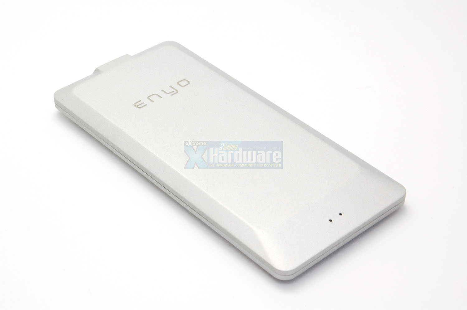

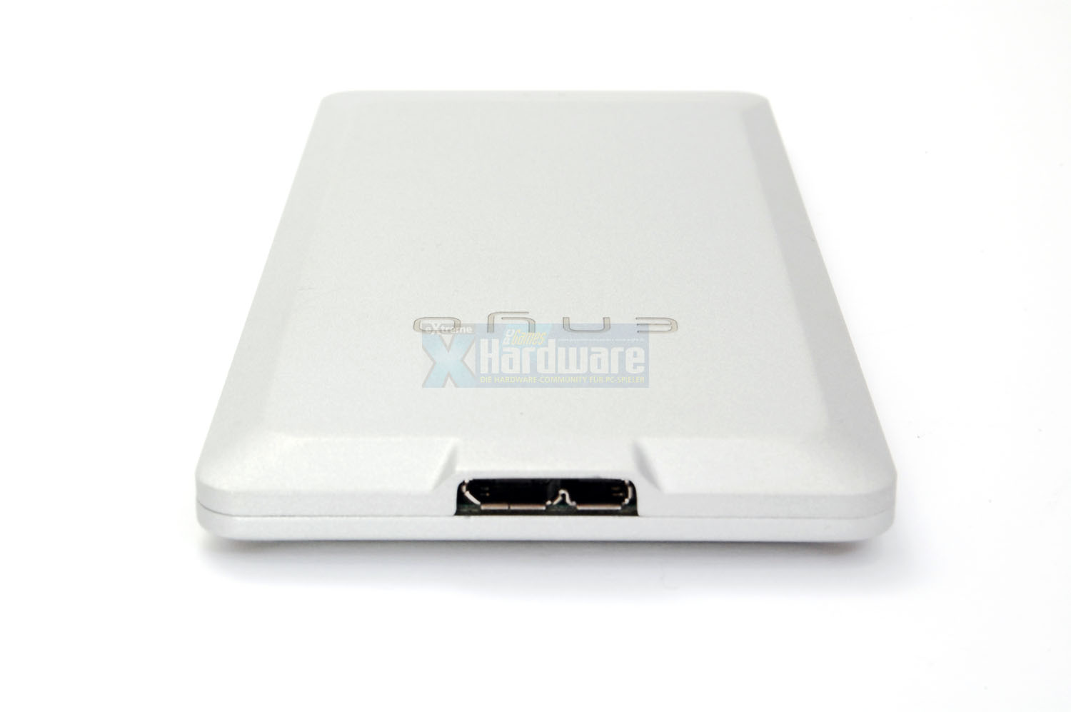

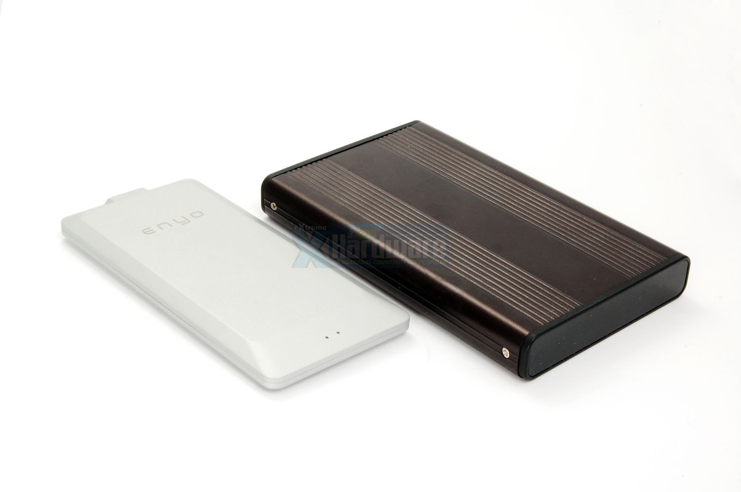

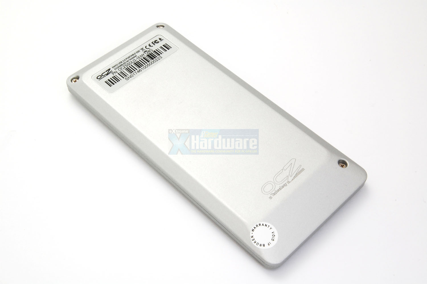

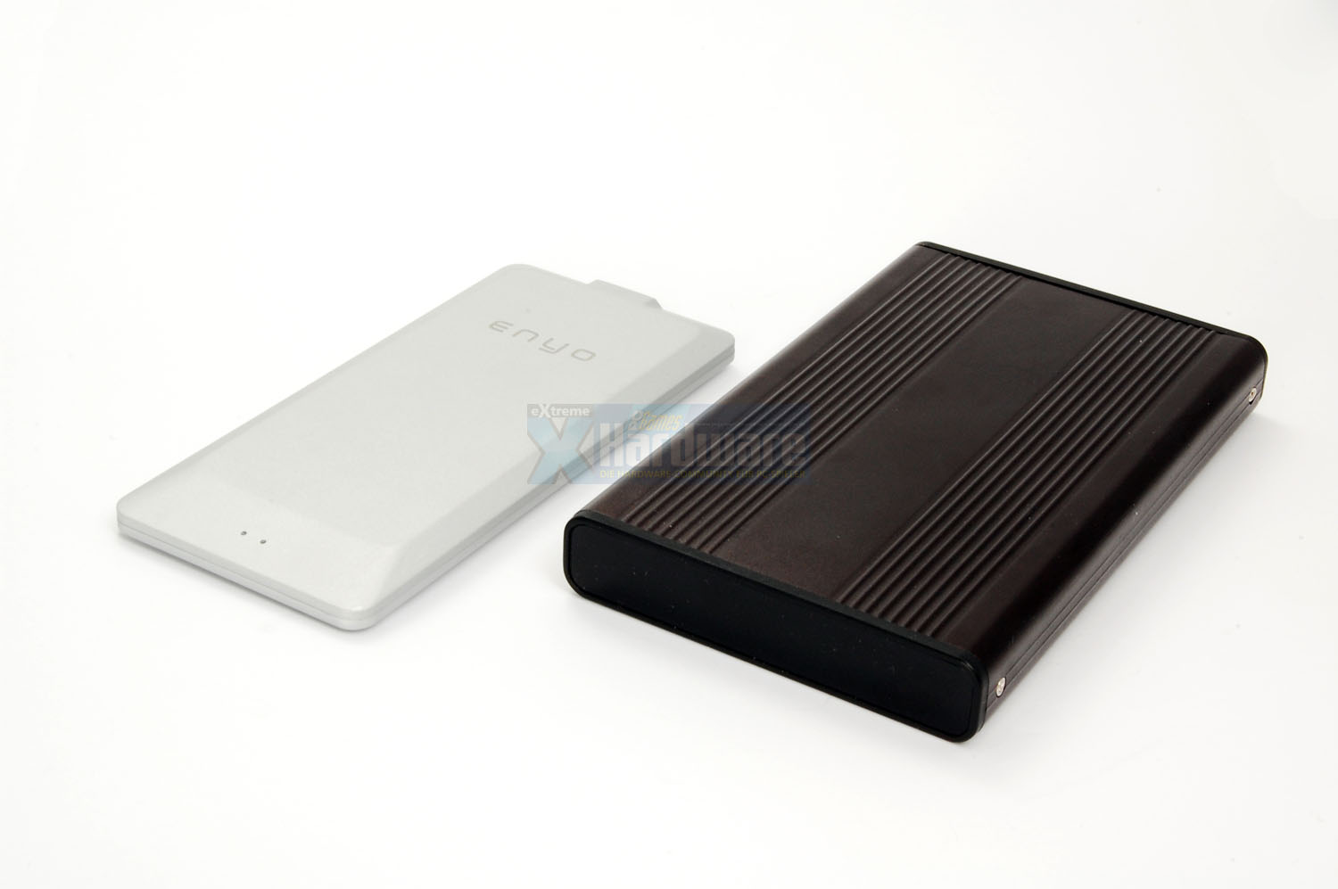

Erst einmal ausgepackt, wundert man sich schon ein wenig über die extrem kompakten Abmessungen und über das geringe Gewicht der schlichten Aluminium-SSD. Lediglich die Mini-USB-Buchse und die beiden kleinen LEDs in der Front stören das klare Design der Enyo. So schön der Aluminium-Druckguss auch anzusehen ist, stören dieses Bild all zu schnell unschöne Kratzer. Gerade an der Unterseite ist die SSD mangels Gummifüßen sehr empfindlich.
Gerade einmal 9 Millimeter Höhe und das geringe Gewicht prädestinieren die Enyo als portables Medium. Das bereits sehr kompakte 2,5"-Festplattengehäuse von Scythe wirkt im Vergleich bedeutend größer - ist es in der Tat auch.

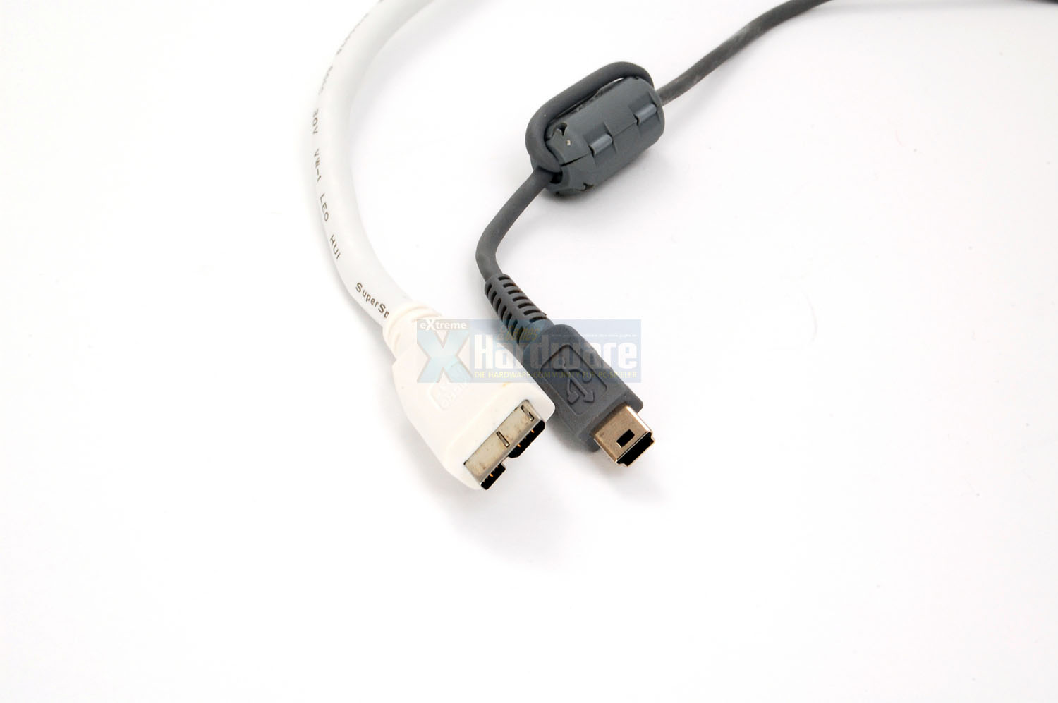

In der Praxis gibt es bei der Mobilität dennoch einen großen Kritikpunkt zu vermelden: Verschwindet die Enyo spielend leicht in der Hosentasche, muss das noch wenig verbreitete Mini-USB-3.0-Kabel mit transportiert werden - und dieses gibt sich durch eine starke Schirmung sehr starr und widerspenstig und lässt sich nur schwer verstauen. Leider fehlt der Enyo ein zusätzlicher Mini-USB-2.0-Anschluss, der die Mobilität deutlich erhöht hätte, schließlich befindet sich ein solches Kabel in fast jedem Haushalt - Mini-USB-3.0-Kabel haben dagegen noch Seltenheitswert (Im Bild weiß: Mini-USB-3.0-/ grau: Mini-USB-2.0-Kabel).

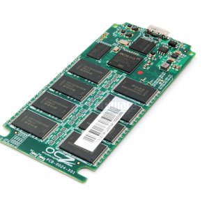

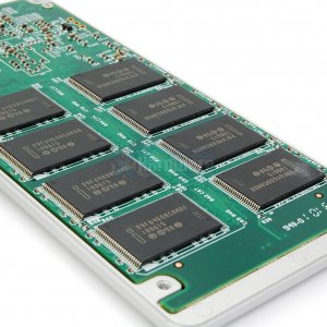

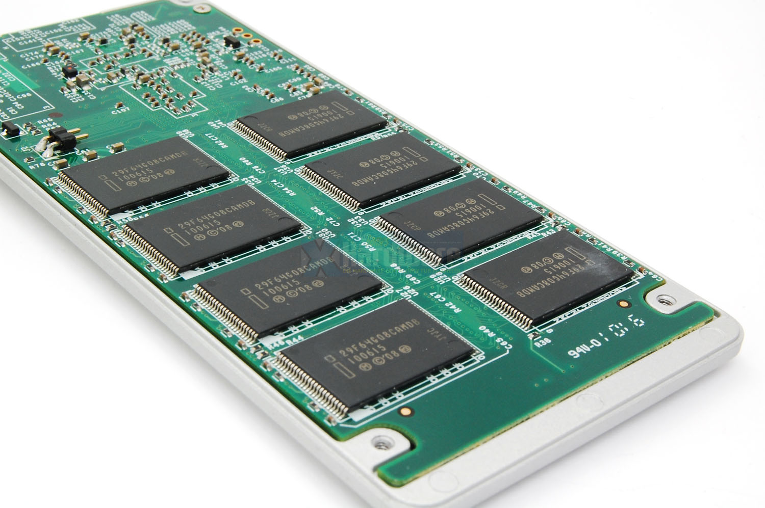

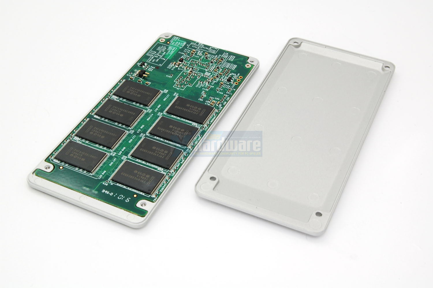

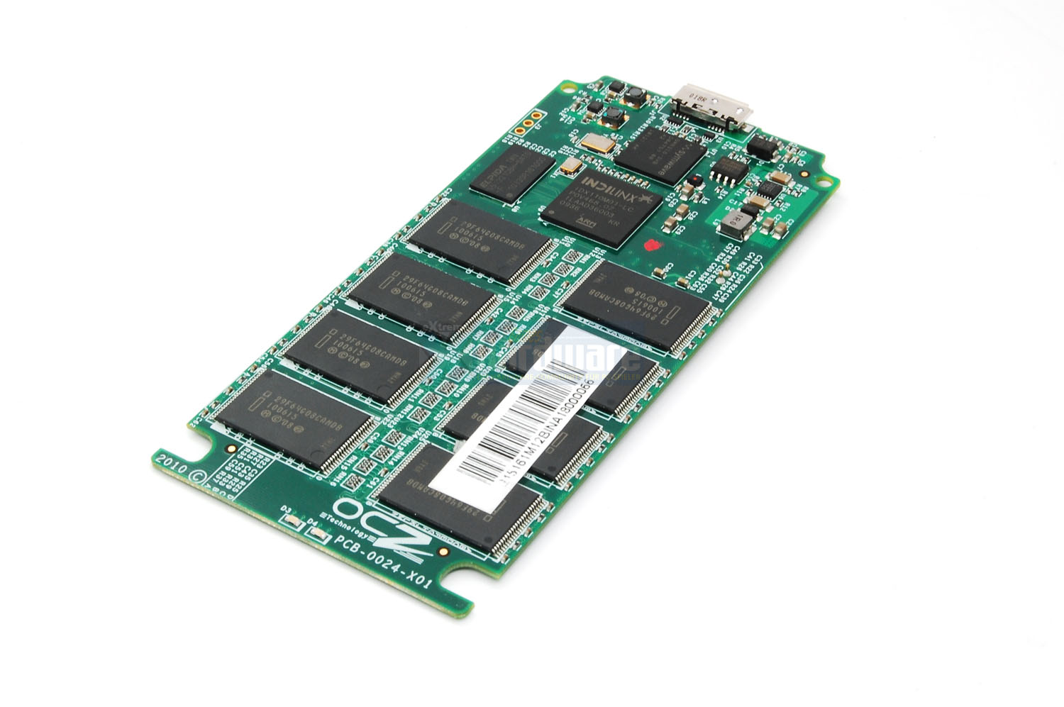

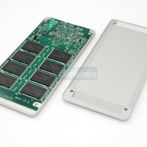

Natürlich wollen wir auch noch einen Blick ins Innere werfen. Die beiden Hälften des Aluminiumgehäuse sind schnell getrennt und die Platine im Innern kommt zum Vorschein. Leider ist Letztere nur einseitig mit dem Gehäuse verschraubt, was bei Erschütterung zu unschönen, klappernden Geräuschen führt und etwas an der ansonsten hohen Verarbeitungsqualität kratzt.

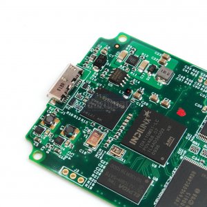

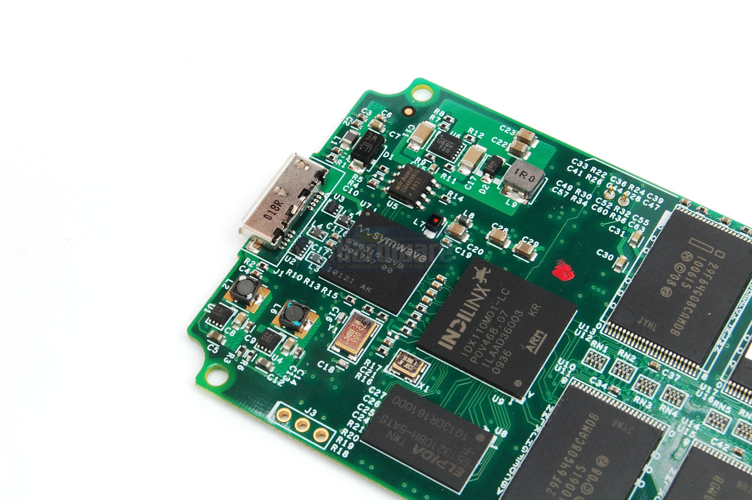

Auf dem PCB sitzen beidseitig die MLC-Speicherzellen. Insgesamt 16 Chips erzeugen hier 128 GByte Kapazität. Auf der Unterseite finden sich der Indilinx-Speichercontroller, ein 64 MByte großer Zwischenspeicher von Elpida und der USB-3.0-Controller von Symwave, welcher auch zu USB-2.0 abwärtskompatibel ist.

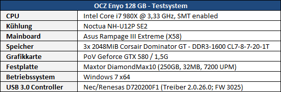

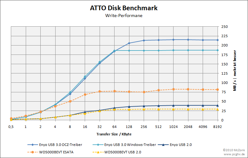

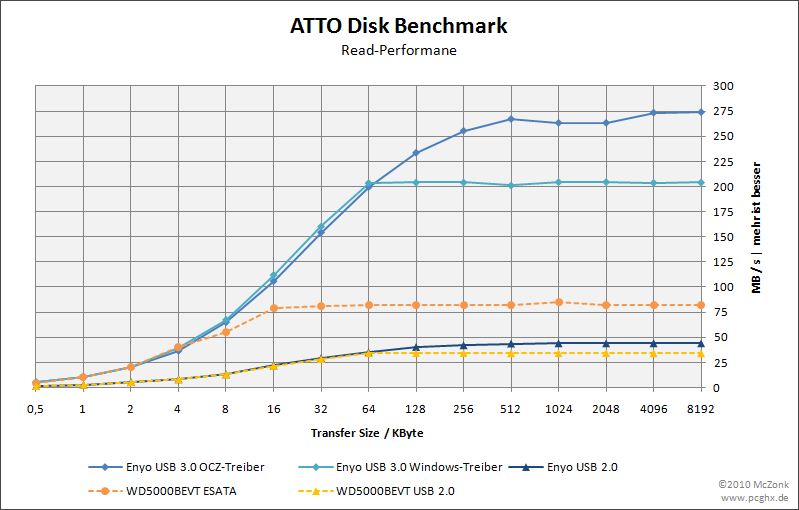

Die Auswahl der Benchmarks fällt auf rein synthetische Tests. Grund hierfür ist im Testsystem zu suchen. Für praxisnahe Tests, wie etwas das Kopieren einer großen Datei auf die externe Festplatte, stellt die mechanische Systemplatte eine Engstelle dar und limitiert die Übertragungsgeschwindigkeiten derart, dass sich keine sinnvollen Messungen durchführen lassen.
Die Ergebnisse des Lese-Tests zeigen sehr schön, dass der OCZ-Treiber ab Dateigrößen von rund 64 KByte einen deutlichen Leistungsschub beschert. Die mechanische Western Digital sieht auch mit ESata-Anschluss kein Land gegen das SSD-Laufwerk. Mit USB 2.0 werden beide Speichermedien deutlich ausgebremst: Die Enyo setzt sich hier aber dennoch mit einer etwas höheren Leseleistung ab.
Die Schreibleistung der Enyo rangiert auf leicht niedrigerem Niveau. Auch hier zeigt der OCZ-Treiber wieder eine deutliche Verbesserung von rund 30 MByte/s. Erfolgt die Übertragung der Daten mittels USB 2.0, bricht auch hier die Leistung massiv ein. Es zeigt sich ein vergleichbares Bild zur Leseleistung.
[table="head"]Enyo USB 3.0 OCZ-/Win-Treiber|WD5000BEVT ESATA
Anhang anzeigen 289076Anhang anzeigen 289100|Anhang anzeigen 289075[/table]
[table="head"]Enyo USB 2.0|WD5000BEVT USB 2.0
Anhang anzeigen 289105|Anhang anzeigen 289106[/table]
