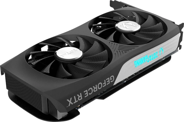

Ansonsten RTX4060Ti mit 16GB (Irgendwo zwischen 400 & 500 €).
Ich würde die 4060TI nehmen von Zotac, da hast du auch 5J Garantie bei Registrierung.
Des Weiteren zieht die nur 30-40 Watt mehr als deine alte Karte.
Würde ich von abraten. Sein Board hat nur PCIe 3.0 und die Karte ist nur mit 8 Lanes "gesegnet".
Spielt keine Rolle, man muss nur zusehen, dass der VRAM nicht ausgeht.
Die 4060 TI hat 16 GB VRAM mehr als genügend.
Ja, sie ist mit 8 Lanes angebunden, hat aber immer noch genug Leistung,
des Weiteren DLLS u RT, wenn man darauf wert legt.
Und sie passt zum NT, eine 7700XT sehe ich da er problematischer. Eine 7600XT ein wenig langsamere Karte würde ich nicht nehmen.

Kurz zusammengefasst gibt es 3 Möglichkeiten:
1. RX 7600 XT kaufen | Nachteil: EIne RTX 4060 Ti hat 16% höhere und eine RX 7700XT eine 40% höhere Renderleistung laut PCGH-Index in 1080p. Kostenpunkt ca. 340€
2. Neues Netzteil + RX 7700 XT | Beste Leistung, größter Nachteil ist der nur 12 GB große Speicher. Kostenpunkt ca. 460€ (für die Graka 360 und ca. 90€ fürs NT).
3. RTX 4060 Ti 16GB für ca. 420€. Nachteil: Renderleistung nicht ganz so gut wie die RX 7700 XT dafür aber 16 GB.
Also die erste Möglichkeit ist definitiv raus. Lieber den Aufpreis und dafür deutlich mehr Leistung haben. Auf jeden Fall eine schwierige Entscheidung zwischen den beiden andern Möglichkeiten. Ich werde die nächsten paar Wochen die Preise im Auge behalten. Evtl. ergibt sich ja was um den Black-Friday herum.
