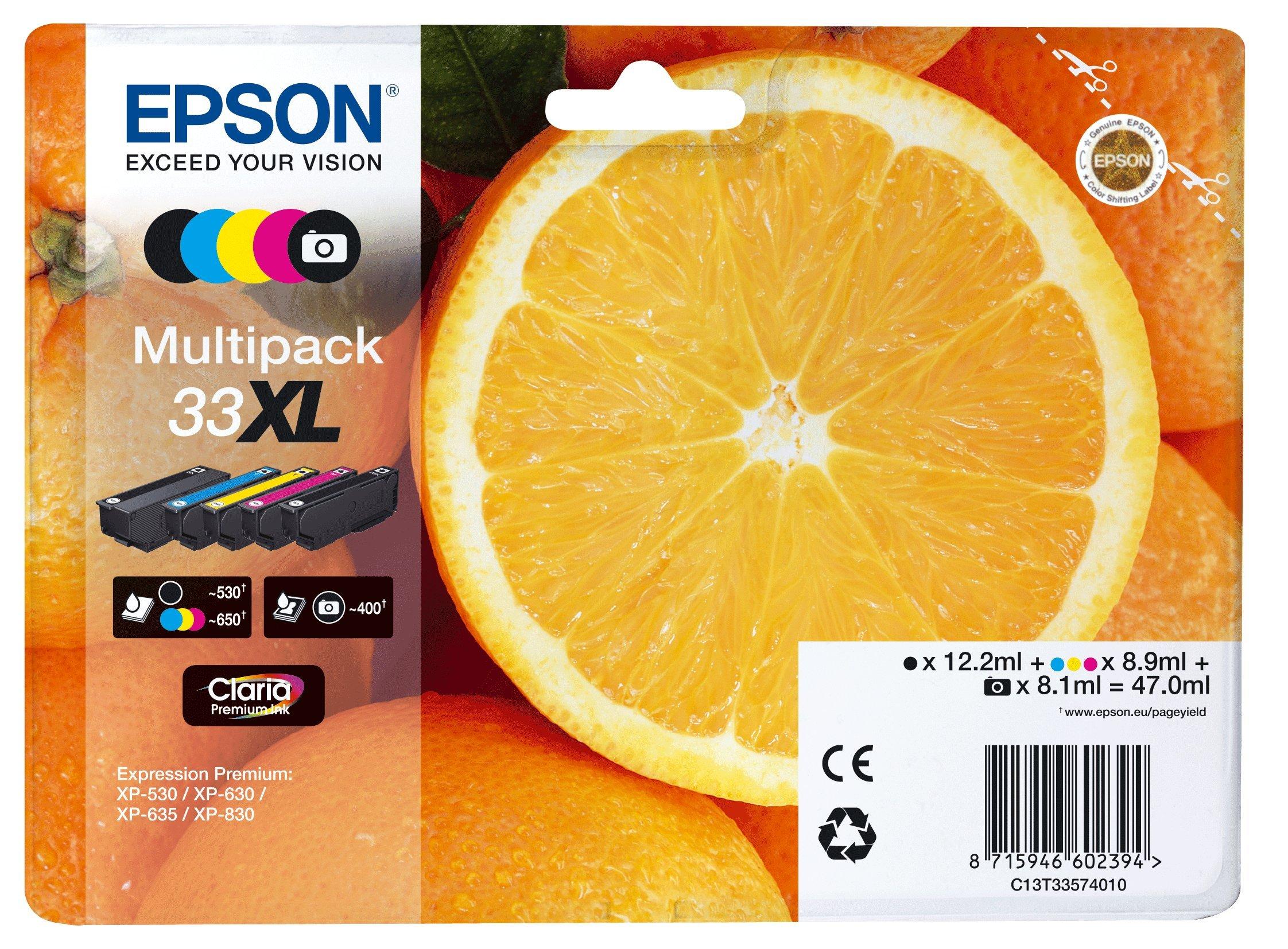

Hallo,
ich habe komplett neue und Originale Epson Tintenpatrone gewechselt.
Danach alle Optionen zum rienigen, Optimieren usw über dne Drucker ausgeführt. Sogar die Reinigug von der Papierrolle mit dem Leeren Blatt hinten im Drucker.
Nütz alles nix.
wenn ich in Farbe Drucke habe ich immer an der selben Stelle Senkrecht einen Streifen.
wie bekomme ich diesen Weg ?

Wie ist die genaue Typenbezeichnung des Druckers, wie oft druckst du damit, welche Tintenpatronen wurden gekauft, wie lange sind diese schon "aktiv"?
Mit "aktiv" meinte ich wie lange die Patronen schon eingebaut sind.
