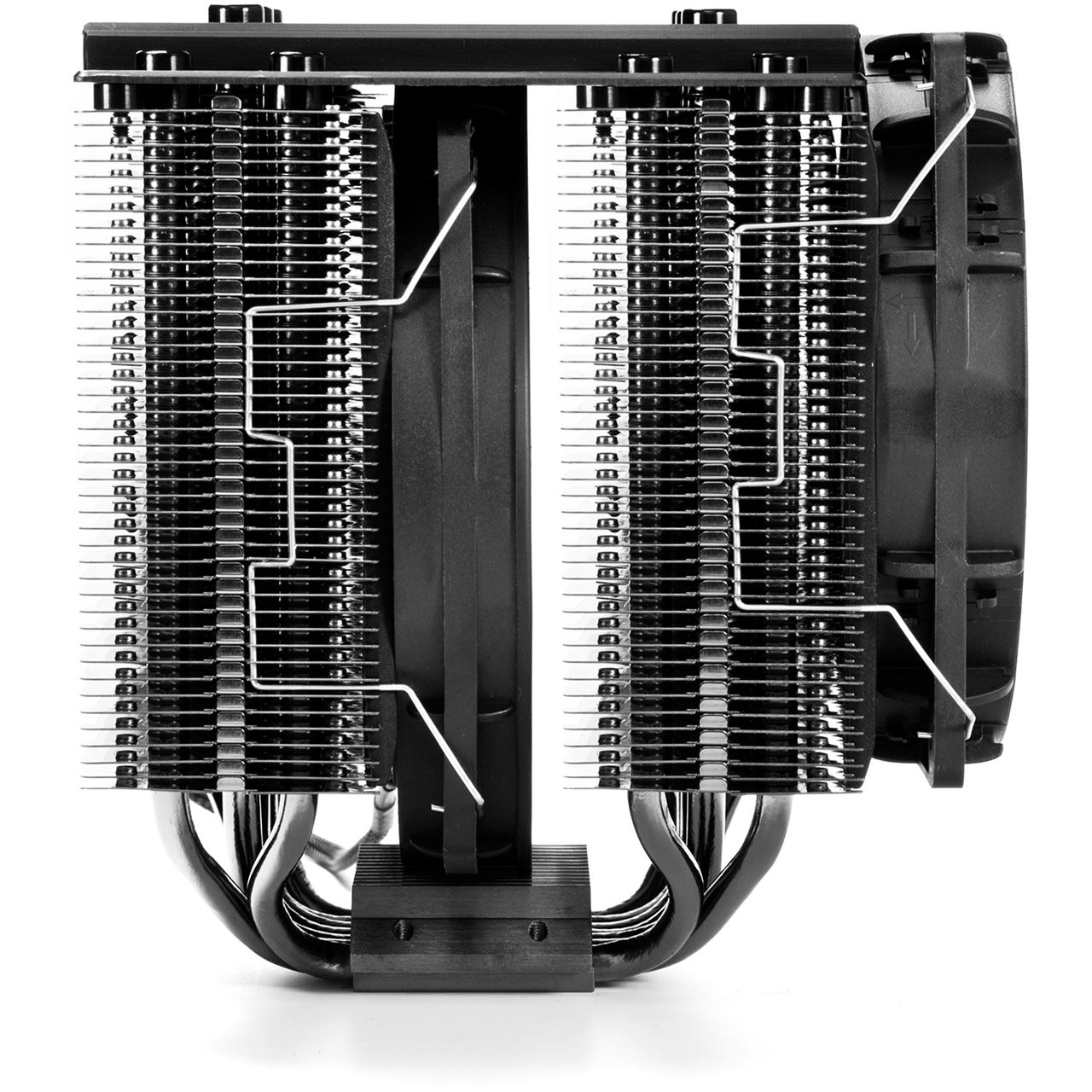

Du hast 4 Slots und 2 verschiedene Möglichkeiten wie du Dual Channel erreichst, dementsprechend gar kein Problem, es kann nur problematisch werden, wenn du irgendwann mal 4 Riegel einbauen willst.
Vermutlich noch DRP3 Besitzer - der hatte noch nicht die Kerbe vorne in den Kühlfinnen:
