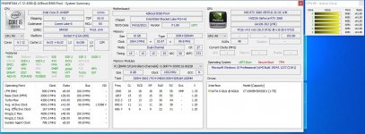

Hab mal die ganze Litanei abgescreent. Temp wirken auf mich jetzt in Ordnung.
Zur Hardware kommt noch der be quiet! Pure Rock Slim 2 als CPU Kühler dazu, ein be quiet! System Power 9 500 Watt Netzteil und 16GB (2x 8192 MB) G.Skill Aegis DDR4-3000 DIMM CL16-18-18-38 Dual Kit als Arbeitsspeicher.
Der Tower ist der Kolink International Observatory Lite
Da sollte ich jetzt nichts vergessen haben.

Vom System und den Temperaturen passt alles. Aufällig ist nur, dass dein RAM sehr langsam ist, vermutlich kein XMP aktiviert.
Eine Diagnose fällt jedenfalls schwer bzw. mir fällt auf Grund der screens nichts ins Auge.

Ist deine Rtx 3060 korrekt installiert? Laut hwinfo liefert die nur sehr wenige Werte, was untypisch für korrekt installierte Karten ist.
Was heißt vermutlich? Wenns 3000er Ram ist, wie angegeben, und er nur auf 2133 Mhz läuft, dann ist da sicher kein XMP aktiviert. Möglich ist das mit dem B560 Board ja. Aber auch bei B460 wären 2666 Mhz drin.
