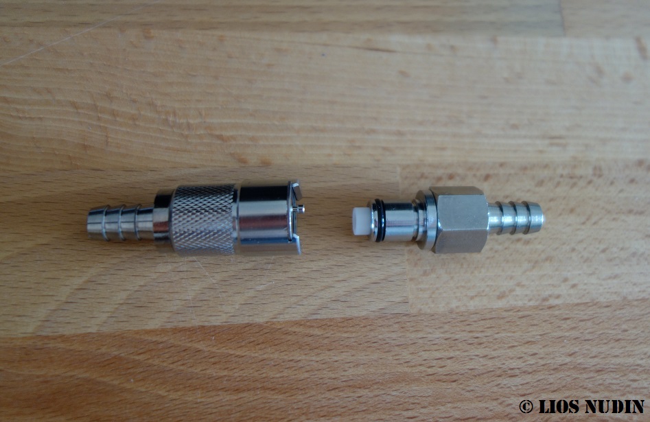

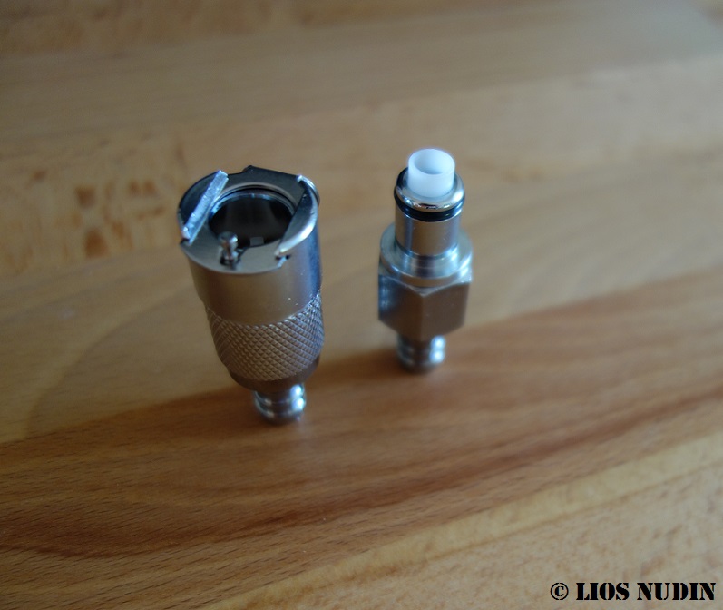

Aus dem großen CPC Sortiment habe ich die Kupplungen LCD17005V und die Stecker LCD22005V ausgewählt.
Datenblatt zu den Kupplungen und den Steckern:
Serie: LC
Material: Messing verchromt
Absperrung: mit, beidseitig
Schlauchanschluss: 8,0 mm
Dichtung: Viton

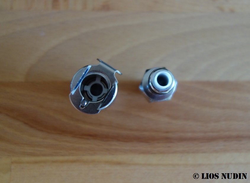

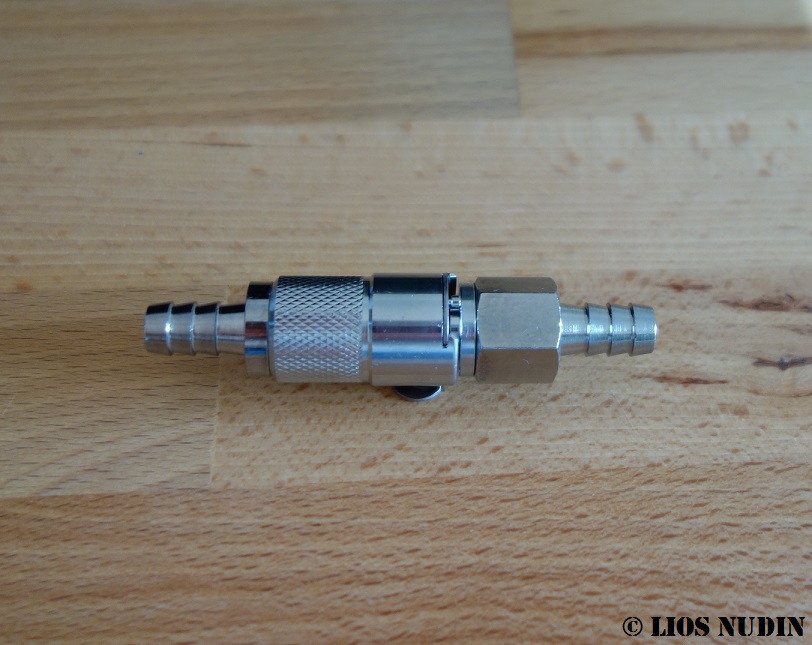

Es handelt sich um einen Schnellverschluss mit beidseitiger Absperrung, allerdings mit Totraum/nicht tropffrei. Als Schlauch verwende ich den weichen 11/8er Tygon Norprene zusammen mit 9,6-11,3 mm 1-Ohr-Klemmen aus Edelstahl.
Die Klemmen habe ich nicht verschlossen, da der Schlauch bereits allein durch das Aufschieben der Klemme stramm mit der Kupplung bzw. dem Stecker verbunden ist.
Gründe für die Wahl der Kupplungen LCD17005V und der Stecker LCD22005V:
1.) Chromed Messing Metal Power For The Win/FTW
2.) Mit den 25€ für die Kupplung und den 19€ für den Stecker konnte ich mich sehr gut anfreunden.
Falls jemand an der günstigeren, aber ansonsten identischen Ausführung aus Acetal interessiert ist, wird mit der Artikelbezeichnung PLCD17005V (Kupplung 11€) und PLCD22005V (Stecker 12€) fündig.
Über die Daumentaste mit dem CPC Schriftzug und den Metallstift an der gegenüberliegenden Seite kann die Kupplung unkompliziert einhändig geöffnet bzw. durch ein hörbares Klicken wieder verschlossen werden.

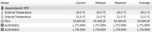

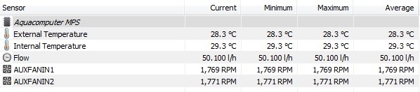

Bei der Durchflussmessung (Aquacomputer High Flow USB) im Vergleich zu den Alphacool Eiszapfen ergeben sich die folgenden Werte:
ALC Eiszapfen
CPC

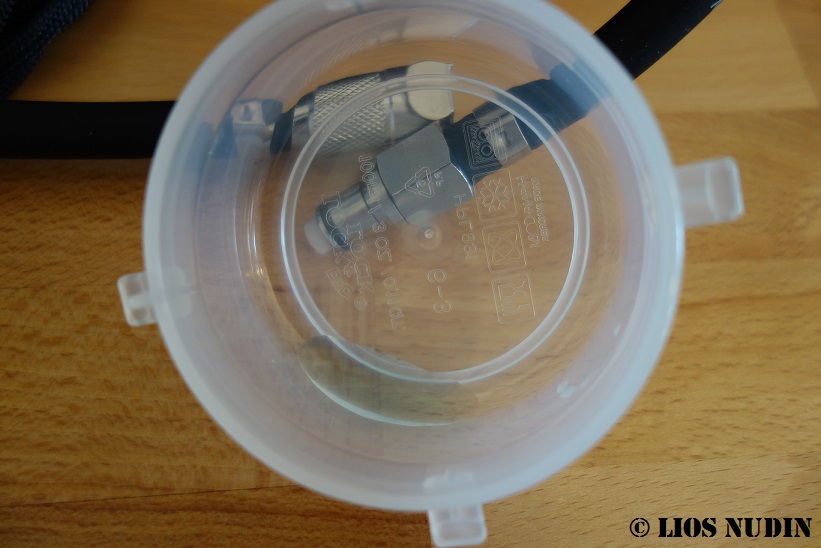

Wie zuvor erwähnt handelt es sich bei der von mir ausgewählten Version um keine tropffreien Schnellverschlüsse, weswegen die beim Öffnen austretende Menge an Kühlflüssigkeit noch interessant sein dürfte:
Wie sich die Kupplung in 1-2 Jahren verhält, kann ich natürlich noch nicht sagen, aber mein vorläufiges Fazit ist positiv. Der Durchfluss fällt gegenüber den ALC Eiszapfen nur unwesentlich geringer aus
und der 1ml an austretender Flüssigkeit ist für mich bei der externen Anbindung des Mora3 auch gut händelbar.

Wenn man nicht gerade armamputiert ist, sind die 1ml Kühlflüssigkeit beim internen Einsatz eigentlich auch unproblematisch, wenn der Schnellverschluss mit irgendeinem saugfähigen Fetzen geöffnet wird.
Wenn man nur mit destilliertem Wasser arbeitet, kann man die Flüssigkeit auch einfach mit der hohlen Hand auffangen oder – mein Favorit – man hält die Kupplung beim öffnen immer mit dem weiblichen Teil nach unten. Dann bleibt die Flüssigkeit in der Kupplung und man kann sie über kreuz (männlich Gehäuseseite an weiblich Gehäuseseite, männlich Radiator an weiblich Radiator) wieder schließen.
