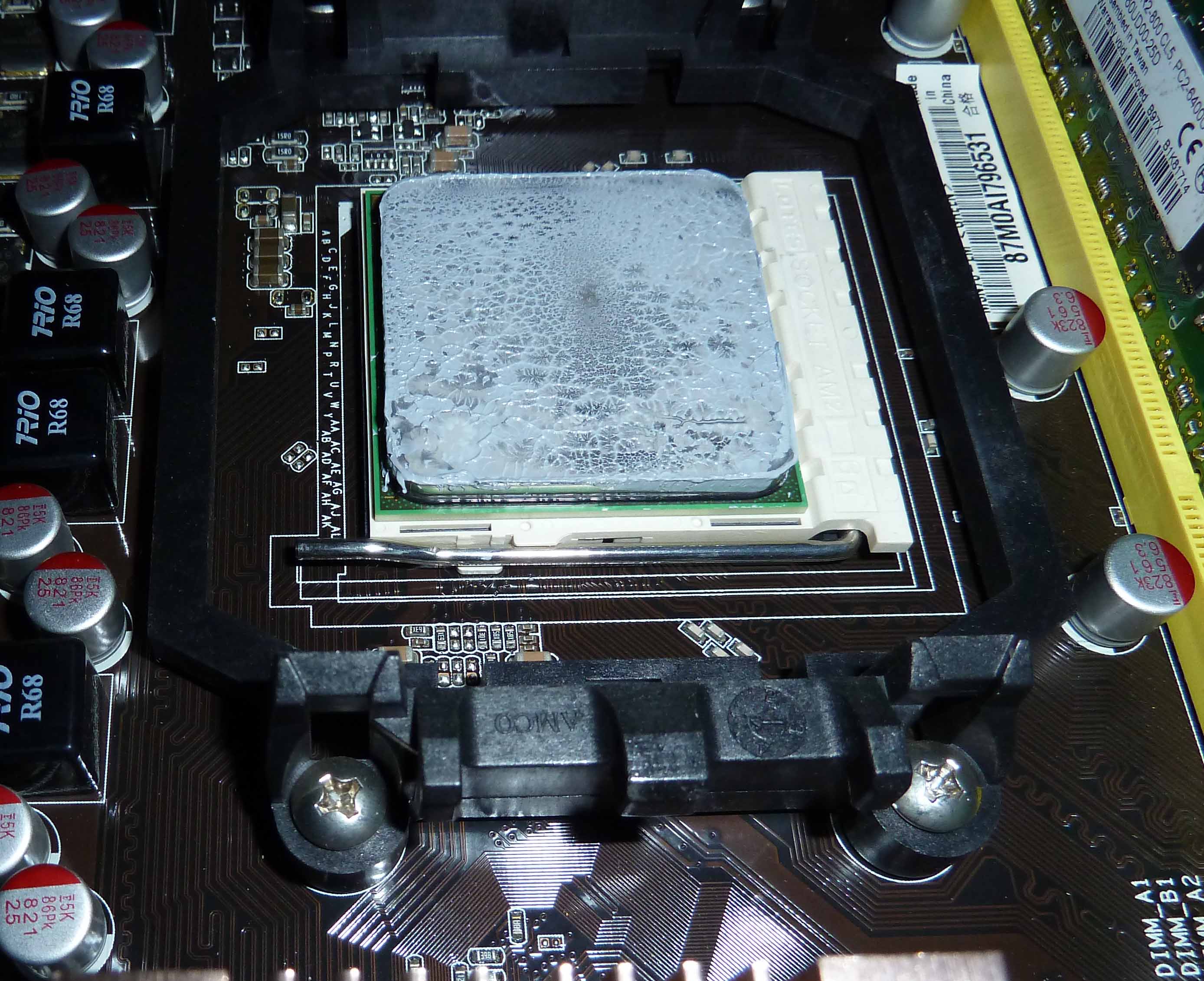

Der Prozessor nach dem Abbau des Scythe Ninja Mini
Hier noch mal die CPU

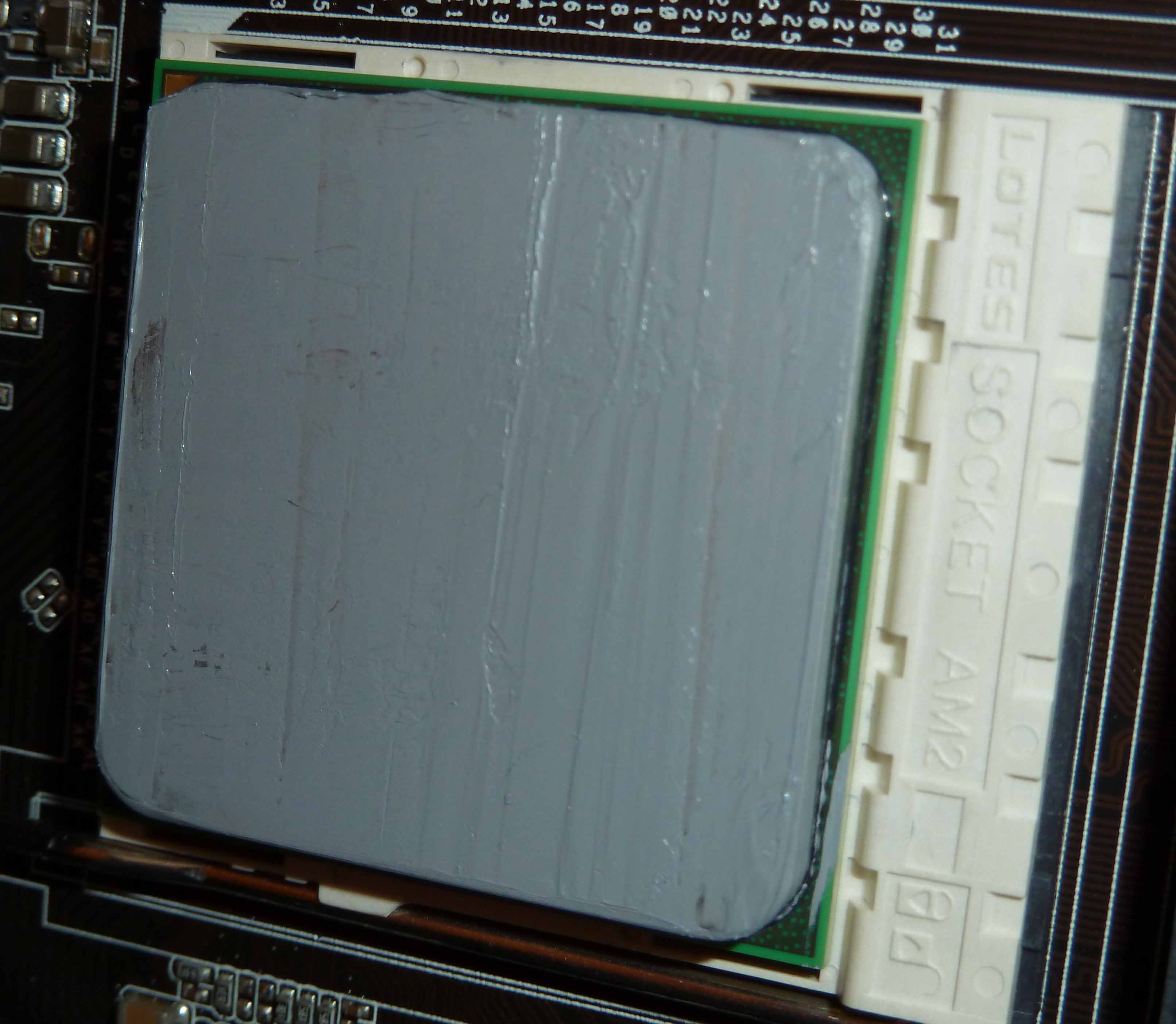

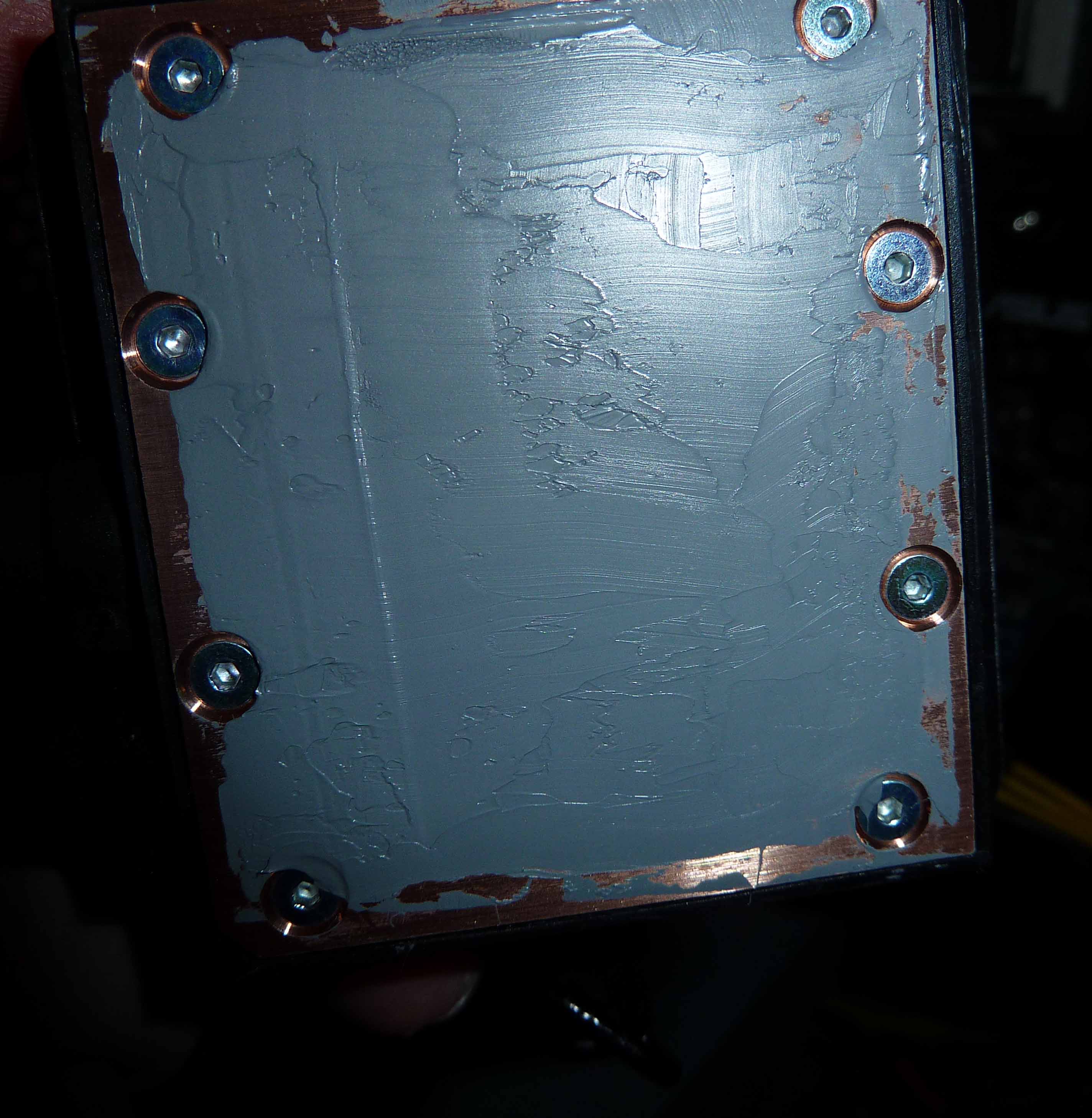

Hier der Versuch die MX2 dünn auftzutragen
Nach Abbau des Kühlers (Mx-2 Wärmeleitpaste)
Die gereinigte CPU mit entfernter MX-2
Der versuch die Chill Factor III dünn auftzutragen (was sehr schlecht geht wie Gummi :( )
Nach Langem Schmieren und stark genervt ist das das Endergebnis der Schmiererei !
Es ist ja nicht so da sich noch nie Wärmeleitpaste aufgetragen hätte :ugly:
Selbst mit erwärmter CPU ging es schlecht zu verteilen, an ein leichtes durchschimmern der CPU war nicht zudecken.

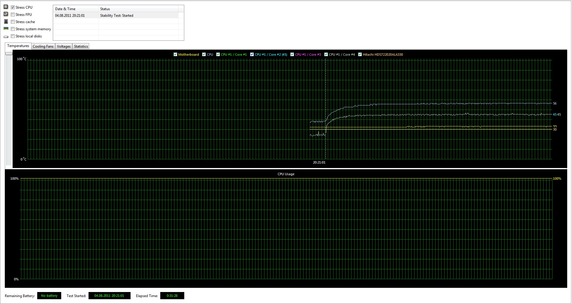

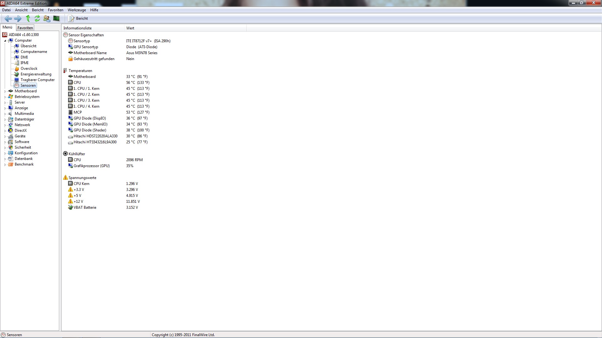

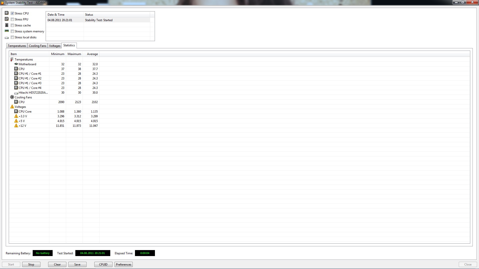

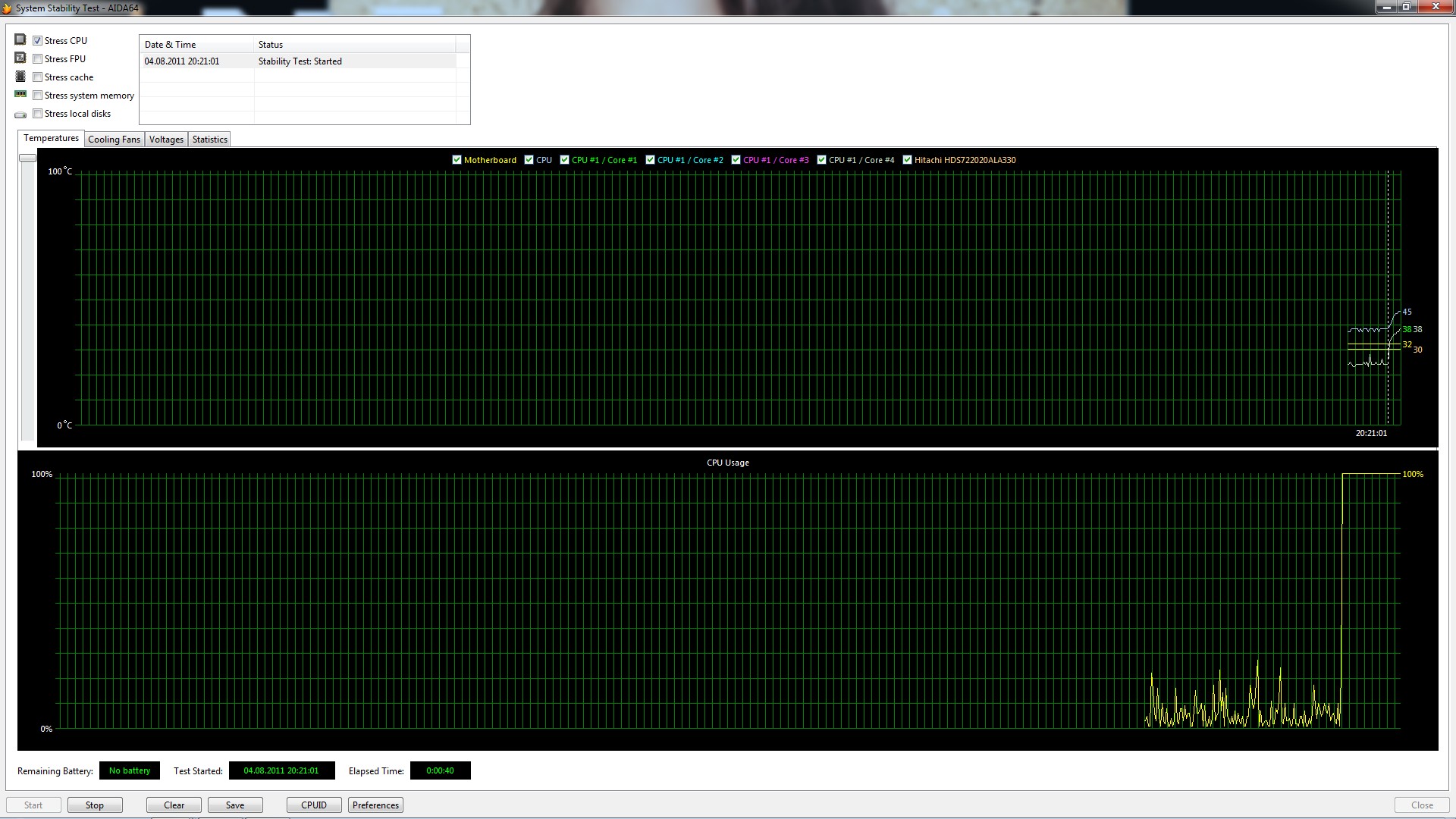

Hier mal ein Paar Daten mit original Lüfter Zimmertemperatur 23,4C° Wärmeleitpaste MX-2
Sapphire Radeon HD 5770
AMD Phenom X4 Black Edition 9950
ASUS M3N78-EM
4GB DDR2-800 (400MHz) Ram
Aufgezeichnet mit AIDA64 mit Luft Kühlung
Start
nach ca 30min
nach ca 33min

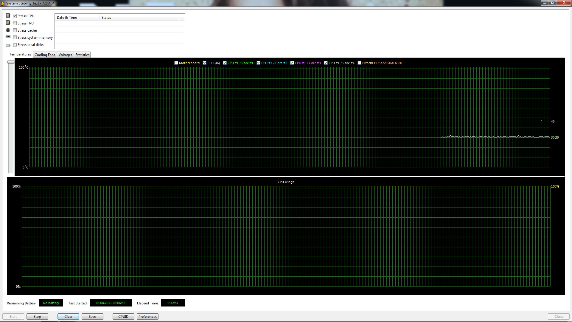

Mit der H100 auch 23,3c° Zimmertemperatur mit der Wärmeleitpaste mx-2
Wie man sieht hat die Corsair H100 eine ca 10°C kühlere CPU gebracht was ich nicht gerade viel finde, hatte mir doch mehr erhofft wenn man bedenkt das ich davor ein Scythe Ninja Mini hatte der auch nicht gerade mit Kühlleistung Protzt.
Wer einen sehr guten Kühler auf der CPU hat wird keine Großen Unterschiede merken in Sachen Kühlung, hier kann der H100 höchstens in Sachen Lautstärke Punkten.
Sprich gleich gute Kühlung bei weniger Lärm, wenn man dazu noch bedenkt das die Corsair H100 ca 100€ kostet .
